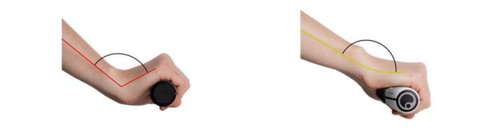

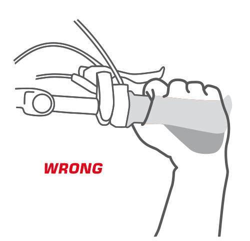

kierownica powinna być do góry po skosie w Twoją stronę a Ty masz w dół i nienaturalnie wygięte nadgarstki. Pady, płetwy czy jak zwał te miejsca na których się opiera dłoń też delikatnie do góry tak, żeby ręka, dłoń i klamki hamulców tworzyły mniej więcej linię prostą. Jak znajdę rysunki to wkleję

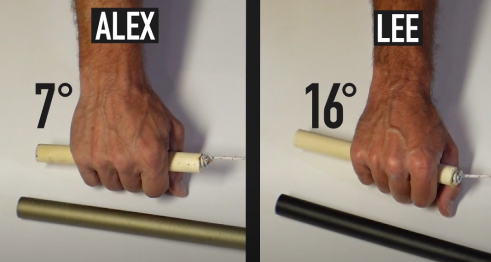

Kiedyś czytałem o takim myku, że się bierze w łapki dwa kijki i z zamkniętymi oczami wyciąga ręce przed siebie tak jakbyś trzymał kierownicę, otwierasz oczy i widzisz jakie jest naturalne ułożenie Twoich rąk czyli jaki powinien być backsweep i upsweep kierownicy

Dzięki wielkie, to mnie tylko utwierdziło, że coś jest nie tak. Mocno sugerowałem się opisem, że symbole na kierownicy wskazują jej poprawny montaż. Rower przyszedł już z grippami które dość mocno "maskuja" nachylenie kierownicy. Wcześniej jeździłem na MTB z płaską kierownica, to i problemu nie było :)
