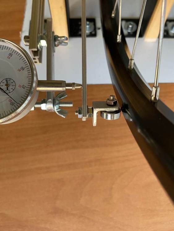

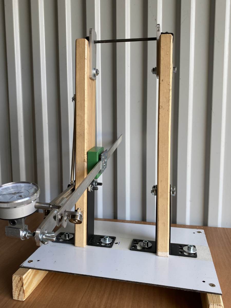

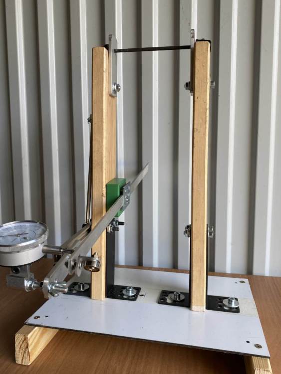

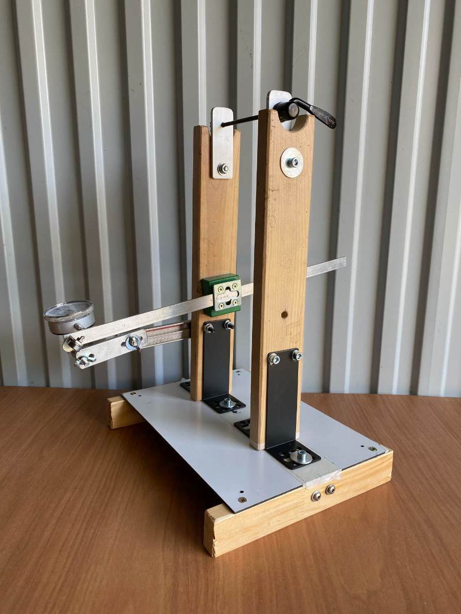

Pożyczyłem sobie od kolego centownicę taką najtańszą i najprostrzą z allegro.. Niestety produkt okazał się szmelcem. Cała konstrukcja była z plastycznego gównolitu. Postanowiłem więc zbudować coś samemu.

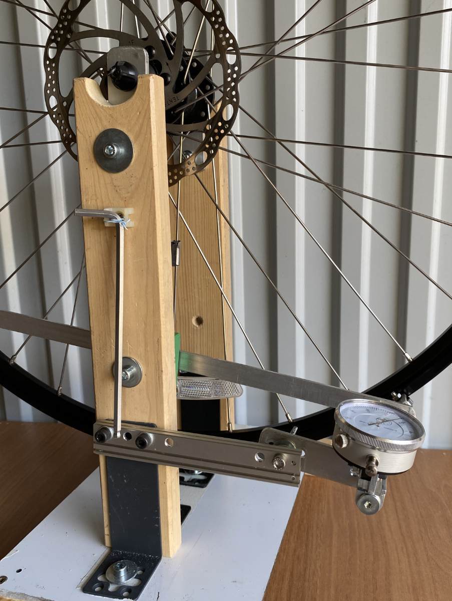

Jutro jadę na urlop, a projekt jeszcze dziś kończyłem, więc nie miałem możliwości aby dłużej z tym popracować.  Mimo to z efektów jestem bardziej niż zadowolony.  Moje przednie koło po bliskim spotkaniu z labradorem biło około 3 mm. Po zlokalizowaniu raptem kilku szprych teraz bije ok 0,6mm po może 3 minutach zabawy

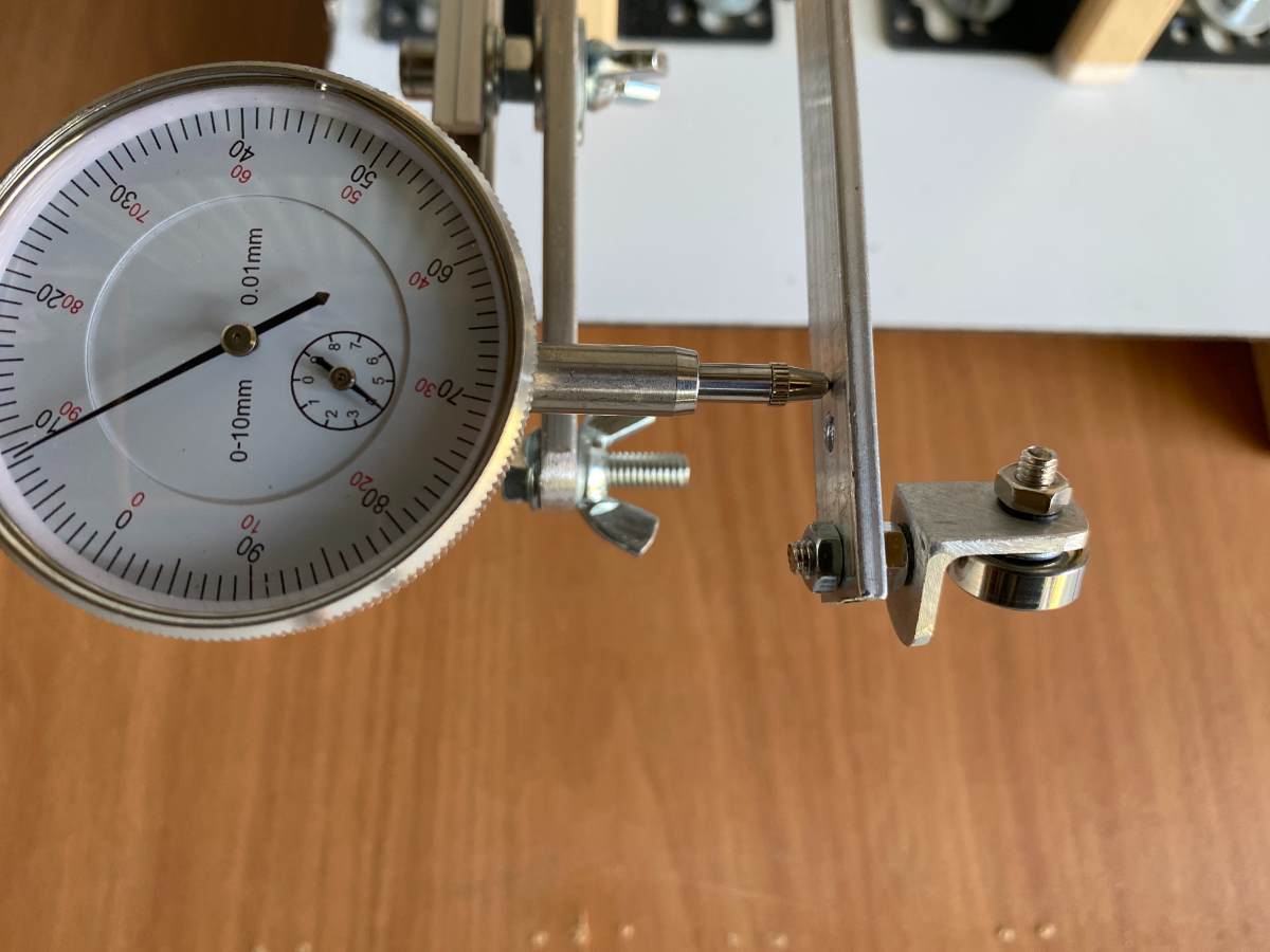

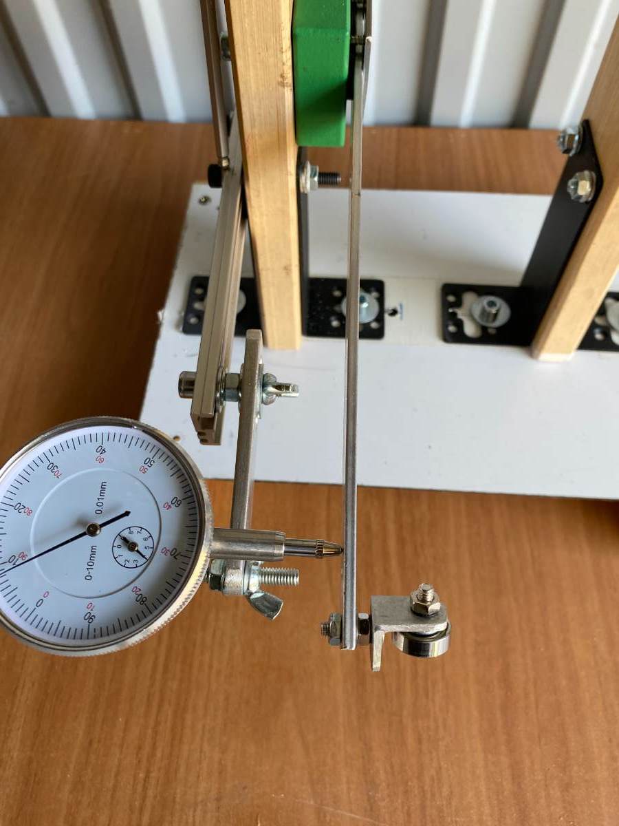

Nogi można rozszerzać od około 100 do 150mm. Koła montuje się na szybkozamykacz, przednie na krótszy, tylne na dłuższy Do poprawy jest jeszcze podstawa. Muszę gdzieś dorwać jeden kawałek płyty MDF, najlepiej 18mm. Teraz to 3 listewki skręcone w H. Podstawa nie jest najstabilniejsza. Ale tragedii nie ma. Zegar jest na tyle czuły, że wykrywa naklejkę, któta jest na obręczy,.
Koszt: wskaźnik zegarowy z portalu aukcyjnego za 3 dyszki, garść śrubek za dyszkę i parę walających się desek, profili albuminowych, tudzież starych drewnianych klocków po moim dziecku. Budowa to jakieś 2 wieczory w garażu przy paru izotonikach w puszce ;)
