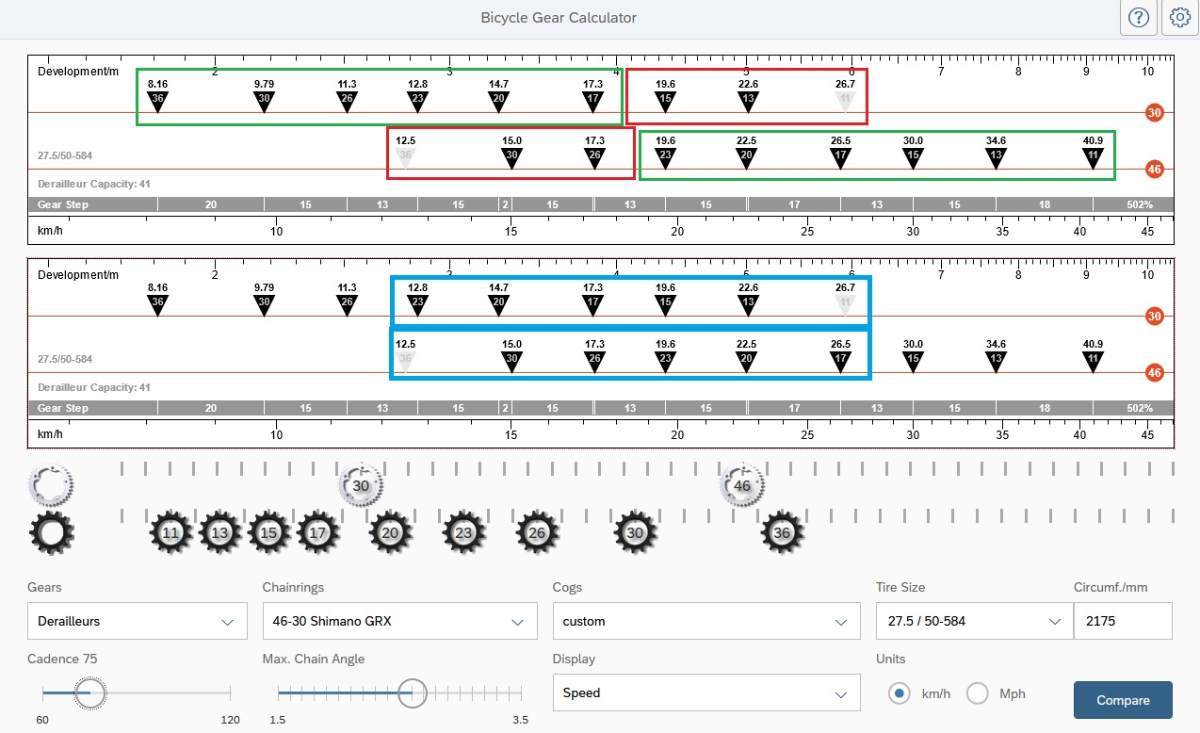

Mnóstwo czasu spędziłem w Alpach i co roku tam jeżdżę. Jeździłem z dużymi prędkościami ale z wiekiem mi przeszło. Patrząc choćby na śmiertelne wypadki zawodników na zjazdach. Przy 40 km/h zaczynam bardzo uważać a 50 km/h już nie przekraczam. Ale popatrzmy raczej na przeciętnego rowerzystę który nie ma zapędów żeby zasuwać 70-80 km/h. Przeważnie porusza się z prędkością gdzieś pomiędzy 12 a 25 km/h. Przy korbie 30/46 skutkuje to ciągłą jazdą na największych przekosach łańcucha. Na poniższym obrazku na zielono zaznaczyłem obszar kasety którego powinno się używać. Na czerwono kiedy należałoby zmienić zębatkę z przodu. Ta zmiana wypada dokładnie pośrodku najczęściej używanego zakresu więc nikt tego nie będzie robił. Realnie będziemy jeździć w obszarze zaznaczonym na niebiesko czyli w 50% na przekosach niezależnie od tego czy wybierzemy 30 czy 46 na korbie.
