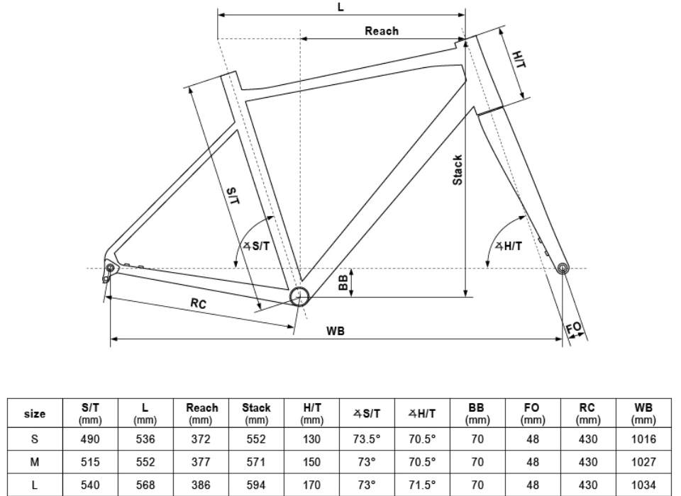

Kellys tak ma. Mam 183 cm wzrostu, 87 cm przekrok i mam Gate 30 w rozmiarze M (i jestem na nim dość wyciągnięty) i Soot 50 w rozmiarze L ale żeby było wygodnie musiałem zmienić mostek na krótszy o 2 cm bo jeżdżąc "na łapach" wygodniej mi było trzymać ręce okoł 2-3 cm przed łapami. Z premedytacją nie kupiłem M bo chciałem wyżej główkę ramy i bardziej rekreacyjną pozycję

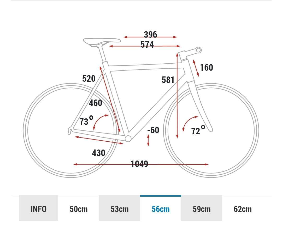

Mam też fitnessa Cube SL Road z 2017 i tam Stack jest o 1 cm większy ale Reach i L też większe o 2 cm. Mi się na nim jeździ wygodnie ale wydaje mi się, że rower ten jest raczej mniejszy niż większy dla mnie i ten Kellys krótszy o 2 cm mógłby być maławy dla mnie, ale ja jestem wyższy o 3 cm, więc dla Ciebie może być o.k.
Screenshot_2024-07-05-20-39-12-645_com.android.chrome-edit.thumb.jpg.a09063b002256db108636ba6e9a848ea.jpg
  • +1 pomógł 1
Rozwiń
Miałem podobnie z Soot50. Przy moich 181cm Soot był jakiś taki nieforemny. Po kilkunastu korektach doszedłem do idealnych ustawień, ale wymagało to skrócenia mostka o 20mm i dodatkowo przesunięcia siodła w kierunku jazdy. Gdybym miał kupić ten rower jeszcze raz, wziąłbym rozmiar M.
Oczywiście w wypadku gdyby Soot był przeznaczony na szosę, wtedy nie byłoby problemu, jednak inaczej jest przy grawelowaniu, gdzie konieczna jest zwiększona ruchliwość i częste zmiany pozycji.
  • +1 pomógł 1

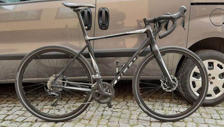

No i powiem wam, że jestem zadowolony i niezadowolony.
Po 200km całkiem przyjemnie mi się jeździ - a to wszystko przez to, że czuję się na nim jak na hardtailu którego mam... Coś czuję, że będę musiał go trochę wydłużyć i obniżyć. Bez baranka się nie obejdzie.
Na razie nie będę zbyt wiele kombinował, zajadę clarisa do zimy (ale coś czuję, że prędzej mnie wnerwi - jakością pracy niewiele różni się od turnejów...) i przerzucę się na prawilnego GRXa to wtedy barankiem i mostkiem załatwię sprawę.
