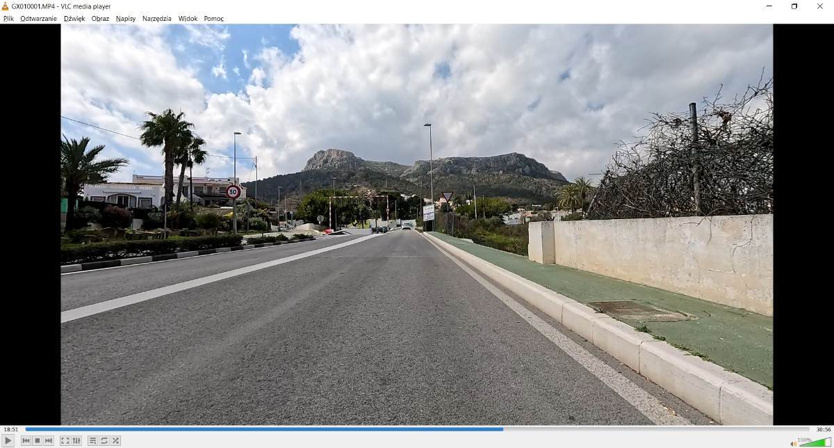

1938 Napisano Niedziela o 16:35 Napisano Niedziela o 16:35 (edytowane) Planuję przesiadkę z GoPro Hero 7 Black na coś nowszego. Hero 7 Black: wysoka jakość obrazu i dźwięku stabilizacja działa dobrze (choć raz się wyłączyła) stabilny i mocny uchwyt do kierownicy przy 2.7K 50Hz wytrzymuje ~1h na baterii 4K jest obsługiwany tylko w trybie wide (bez linear) lubi wieszać się (zwykle pomaga reset - przytrzymanie przycisku zasilania przez 20s) lubi się wyłączyć podczas nagrywania, kiedy jest podpięta do power banka (zwłaszcza nieoryginalnym kablem) raz się zdarzyło, że rozpoczęła nagrywanie i zawiesiła się na 0:00 używana na rowerze uśrednia ekspozycję z całej sceny, więc jeśli połowę obszaru zajmuje niebo, to obraz staje się ciemny - oczywiście można wskazać punkt pomiaru ekspozycji, przytrzymując palcem konkretne miejsce i akceptując wybór, ale trzeba to robić za każdym razem i nie zawsze to działa prawidłowo (np. jak leży śnieg, to obraz też staj się ciemny) Wybór raczej między GoPro Hero (12/13?) a DJI Osmo Action 5. Zależy mi przede wszystkim na: stabilizacji w terenie zamontowana na kierownicy (MTB) długiej pracy na baterii lub braku problemów po podpięciu do power banka prawdziwym 4K 50/60Hz tryb linear czy są jakieś usprawnienia odnośnie ustawiania ekspozycji (np. wybór większego obszaru lub kamerka sama wykrywa niebo)? nie wieszaniu się (które wersje mają największy problem z wieszaniem się?) Co do mocowania kamerki na szelkach, to za każdym razem testowałem, co się nagrywa, a na końcu wychodziło, że jest za nisko i trzeba było ustawić wyżej. Dałem sobie spokój, bo i tak dużo górek podchodzę, a jak wstajesz z roweru, to wtedy kamerka nagrywa niebo. Obecnie montuję tylko na kierownicy. Edytowane Niedziela o 16:38 przez 1938 Cytuj
zekker Napisano Poniedziałek o 08:14 Napisano Poniedziałek o 08:14 Cytat używana na rowerze uśrednia ekspozycję z całej sceny, więc jeśli połowę obszaru zajmuje niebo, to obraz staje się ciemny - oczywiście można wskazać punkt pomiaru ekspozycji, przytrzymując palcem konkretne miejsce i akceptując wybór, ale trzeba to robić za każdym razem i nie zawsze to działa prawidłowo (np. jak leży śnieg, to obraz też staj się ciemny) Jeżeli niebo stanowi połowę obrazu, to chyba kamerka zbytnio zadarta w górę. Technicznie Osmo Action 5 jest zdaje się lepsza, czas pracy i stabilność też. Co do ustawień ekspozycji, to nie wiem jak DJI ma to rozwiązane. W GoPro można wgrać soft z serii Labs, a wtedy dochodzi sporo nowych funkcjonalności, między innymi możliwość ustawienia parametrów ekspozycji (to co normalnie robisz ręcznie można wczytać kodem qr lub zapisać na karcie pamięci). Do sprawdzenia co w 7 działa. Cytuj
1938 Napisano Środa o 12:50 Napisano Środa o 12:50 (edytowane) Ustawiam 50% ziemia, 50% niebo. Jak nie ma zabudowań, to obraz jest przyciemniany. Pewnie da się to poprawić na etapie postprodukcji. Chyba zdecyduję się na Osmo Action 5. Czy uchwyty od GoPro są kompatybilne, zwłaszcza na kierownicę? Właśnie jadę na ferie, to może coś ponagrywam. Edytowane Środa o 12:51 przez 1938 Cytuj
zekker Napisano Czwartek o 08:49 Napisano Czwartek o 08:49 To spróbuj 60-40 czy nawet bliżej 66-34 (2/3 - 1/3). Do samej kamerki na pewno nie, ale wszelkie dalsze adaptery, złączki, uchwyty to chyba standard branżowy. Cytuj
