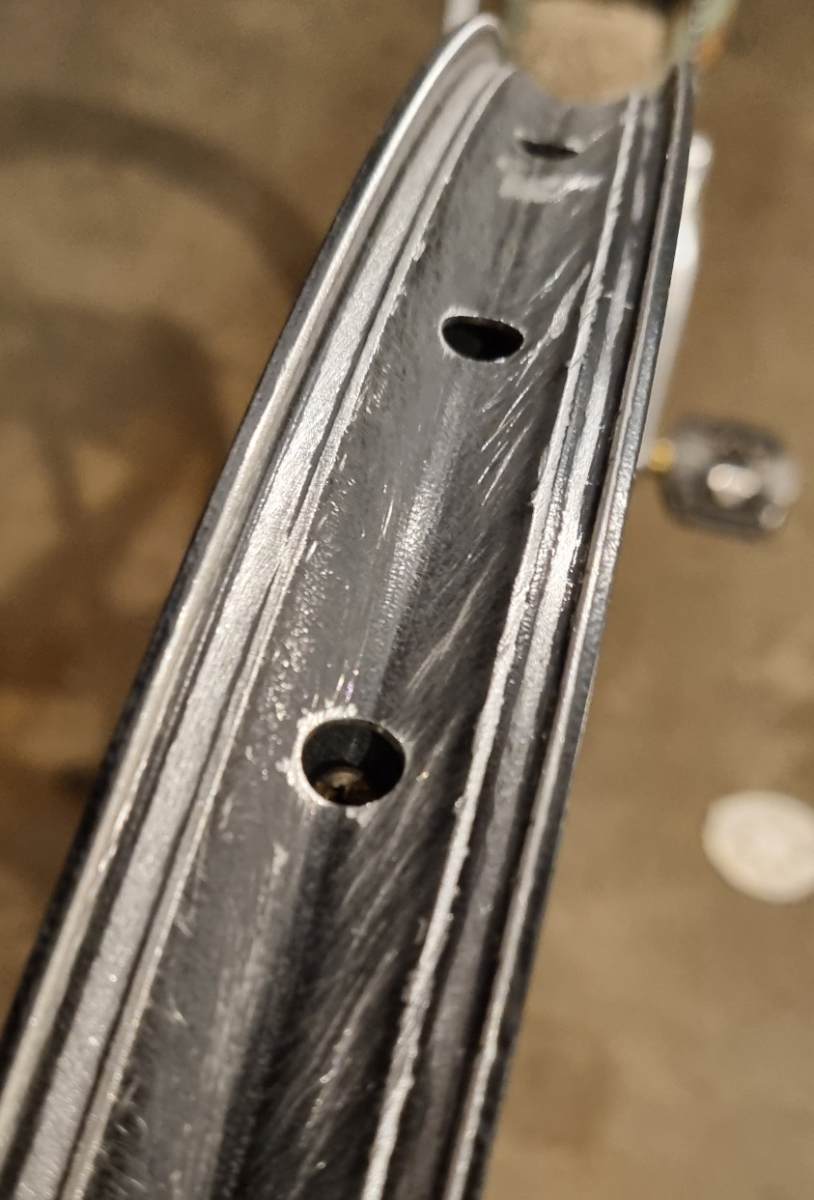

Wojcio Napisano 1 Lipca Udostępnij Napisano 1 Lipca Chciałem córce dętki zmienić na TPU - opony strasznie mocno trzymały się brzegów - chropowata taśma? Przyklejone? Z największym wysiłkiem i po wielu próbach jedną udało mi się odkleić i po wprowadzeniu brzegu w rowek obręczy zeszła łatwo i wróciła też bez problemu. Ale druga mnie pokonała - może już miałem zmęczone palce. Ani łyżki wsunąć, ani nic. Chwilami już widziałem kolor taśmy, ale nie dawałem rady odchylić więcej niż mm. Czy znacie na to jakiś trik? Jest narzędzie parktpola za ponad 300, ale może czymś polać? Jakimś sprytnym sposobem ścisnąć, ale nie uszkodzić? Opona Vittoria, zwijana, 38mm. Obręcz Rondo. Cytuj Odnośnik do komentarza Udostępnij na innych stronach More sharing options...

Wojcio Napisano 4 Lipca Autor Udostępnij Napisano 4 Lipca UDAŁO SIĘ!!! Ręce nie dały rady - dała radę pięta - piętą w bucie przygniotłem oponę do podłogi, pociągnąłem za obręcz do góry i zeszła do rowka. Płyn do naczyń był potrzebny przy montażu, bo nie chciała wskoczyć (z dętką). Ale jest metoda, wiem, że w terenie dam radę. Ciekawe, że jak opona już była w rowku, to zdejmowanie było łatwe (choć z łyżkami) a zakładanie gołymi rękami. Obręcz ma wypustkę przy krawędzi, która trzyma oponę, do tego taśma jest bardzo szorstka. Dzięki za wszystkie rady. 1 Cytuj Odnośnik do komentarza Udostępnij na innych stronach More sharing options...

Wojcio Napisano 5 Lipca Autor Udostępnij Napisano 5 Lipca Obręcz ma taki rowek, choć nieduży i on na pewno nie pomaga. Do tego wąska taśma, która nie sięga krawędzi i też dodaje opór. Cytuj Odnośnik do komentarza Udostępnij na innych stronach More sharing options...

zekker Napisano 5 Lipca Udostępnij Napisano 5 Lipca 9 godzin temu, Wojcio napisał: Do tego wąska taśma, która nie sięga krawędzi i też dodaje opór. Szersza taśma nie ułatwi sprawy. Jeżeli będzie od krawędzi do krawędzi, to opona będzie jeszcze ciaśniej siedzieć, bo będzie miała mniej miejsca. Fabrycznie miałem w obręczach wsadzone opaski pod mleko, miały kształt idealnie dopasowany do obręczy, wchodziła nawet w rant. Przy próbach "odklejenia" opony, taśma przesuwała się razem z oponą i dalej trzymała krawędź, puszczałeś oponę, to z powrotem wchodziła w obręcz. Po wywaleniu ich i zaklejeniu środka obręczy taśmą malarską, jest o wiele łatwiej ściągać opony. Cytuj Odnośnik do komentarza Udostępnij na innych stronach More sharing options...
