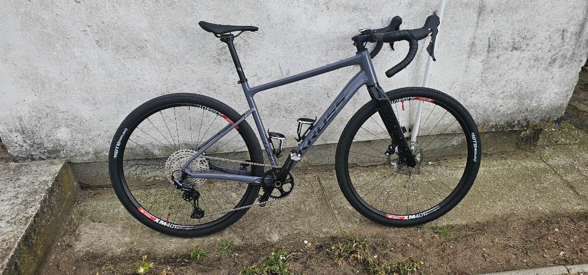

llancer Napisano 3 Lipca 2024 Napisano 3 Lipca 2024 Jak nie przeszkadza ci czarny nudny kolor bierz 6.0. Mniej wydawania kasy na wymiane części. One ciągle tanieją. Sam kupiłem szarego, bo jednak ten pomarańczowy to taki dyniowy. Szary uniwersalny do koloru butów,ciuchów i innych. U mnie rower kupiony za 5000 Korba wpadła grx600 1x12 za 400zł Kaseta 11-51 11s deore,łańcuch kmc. Klamkomanetki grx600 1x11 za 380zł używki. Niestety tylna przerzutka nie ogarniała, wiec wpadła używka 12s 822 sgs za 300zł Wpadły też moje stare koła na dt 350, opony zostaly, ale zalane mlekiem więc juz -400g na dętkach. Tarcze ice tech,dodatkowy adapter na przód pod 180mm. Ogólnie Niby spoko, można by na wadze zejść na oponach,sztycy,kierownicy etc. Kaseta swoje waży, Usuwając przednią przerzutke,manetki dalej zostają, więc tak naprawde przejscie z 2x10 na 1x11 u mnie to kwestia wyglądu przodu. Miało być 1x12, ale 1300zł na klamkomanetki to jednak sporo. Całe życie na mtb, nigdy szosy,baranka. Muszę się przyzwyczaić. Jeździłem na sztywnym widelcu w mtb. Ale jednak po posiadaniu fulla mtb, potem ht carbon na sid'zie to ogromna roznica taki gravel. Pojedzimy,zobaczymy. Aktualnie 10,06 waga. 1 Cytuj

llancer Napisano 14 Lipca 2024 Napisano 14 Lipca 2024 (edytowane) W dniu 10.07.2024 o 14:16, PMo napisał: A ten szary to jakis taki ciemny, wpadający w niebieski lekko? Na grafikach jest jaśniutki i mi się podoba a ten jakby mniej Właśnie jeden oglądałem w sklepie pod warszawą i był jasny szary jakby. Byłem na urlopie i we wrocławiu zamówiłem rower za 5k wlasnie, Jak pojechalem do sklepu to własnie patrze jakiś dziwny. Na fakturze i w ksiażce jest jako szaro granatowy. Facet w sklepie mówił że jasne szare mieli GEN1, a GEN2 jest taka. Nie wiem, nie wnikałem już, wziąłem i nie marudziłem. Jest taki ciemny szary w sumie. Co do korby- ja sprzedałem bo mi sie nie podobała, a i na 1x wszedłem. Fotka za sklepu. @Zuchu Mi nie obsłużyła 11-51, ale 42t powinna, trzecia koronka w tej kasecie to 39, i miała już problem ta przerzutka. Edytowane 14 Lipca 2024 przez llancer 2 Cytuj
