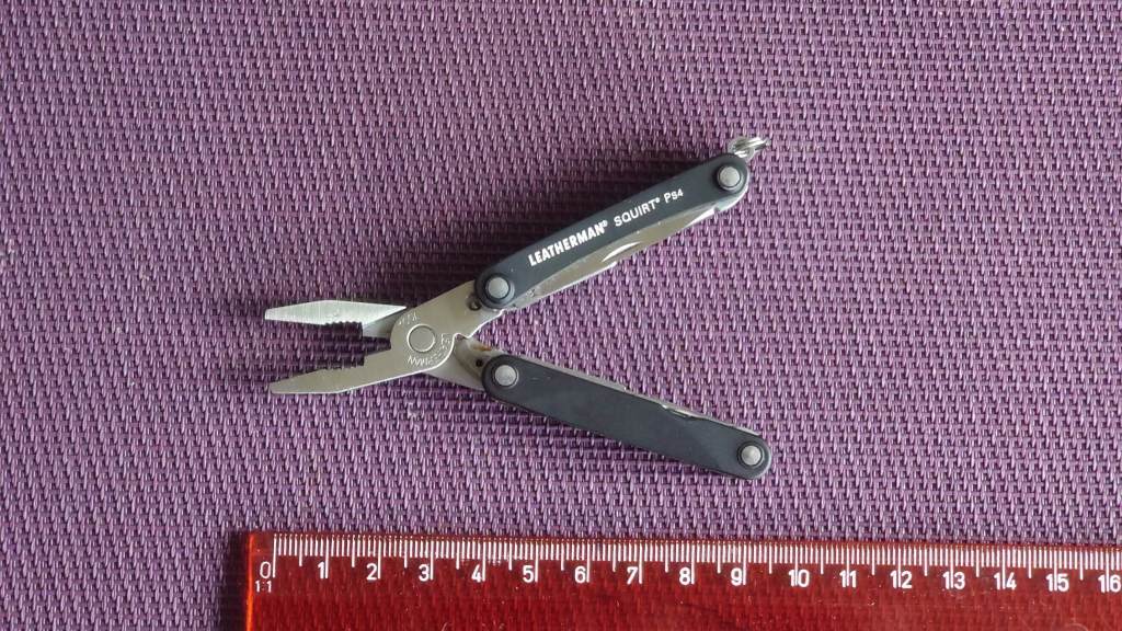

Warto wozić jakieś małe szczypce którymi odkręcimy nakrętkę wentyla trzymającą go na obręczy, czasem potrafi się trzymać na tyle mocno że palcami nie idzie tego ruszyć.

@Rafał87 mam zawsze takie cuś (oprócz klasycznego rowerowego):
