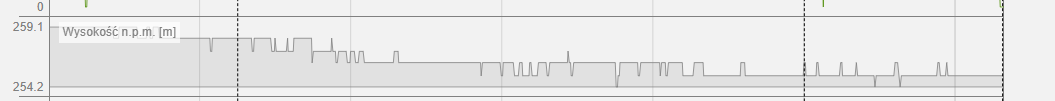

spidelli Napisano 1 Lipca Udostępnij Napisano 1 Lipca (edytowane) 11 godzin temu, pecio napisał: każde "radio" GPS "pływa" nabijając w naszym wypadku dystans Domyślnie miałem włączony GPS w profilu Rower stacjonarny w liczniku Polara. 30 minut jazdy i: A ten obrazek pokazuje skuteczność barometru: Gadżety Panie, gadżety. Jak są naprawdę potrzebne to kupa Edytowane 1 Lipca przez spidelli 2 Cytuj Odnośnik do komentarza Udostępnij na innych stronach More sharing options...
pecio Napisano 1 Lipca Udostępnij Napisano 1 Lipca (edytowane) @spidelli bardzo ładne "pomoce dydaktyczne" wyciągnąłeś. 👍 Ja za leniwy jestem na grzebanie w danych A tak nawiasem ten chomik to niezły lunatyk , szlajał się po okolicy nie mając o tym pojęcia.🤣 Edytowane 1 Lipca przez pecio 2 Cytuj Odnośnik do komentarza Udostępnij na innych stronach More sharing options...
spidelli Napisano 1 Lipca Udostępnij Napisano 1 Lipca @pecio u mnie slowo droższe od pieniędzy ale obrazki też mam 😎 Cytuj Odnośnik do komentarza Udostępnij na innych stronach More sharing options...

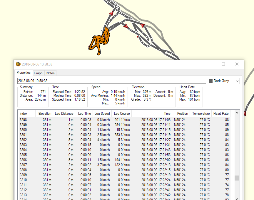

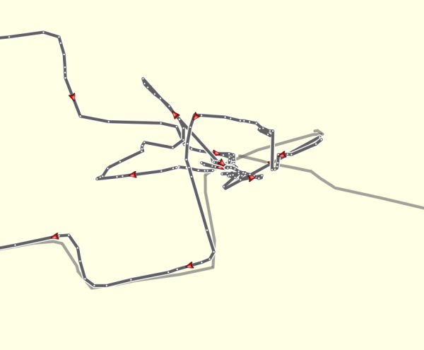

zekker Napisano 2 Lipca Udostępnij Napisano 2 Lipca 23 godziny temu, pecio napisał: widzę , że kompletnie nie zrozumieliśmy się. Czy wystawisz na parapet ( nie chciałem Ciebie fatygować na zewnątrz 😉) czy położysz na placu przed domem istota pracy KAŻDEGO GPSa jest taka sama. W mniejszym lub większym stopniu. Na postoju (użyję skrótu myślowego aby nie było niedomówień) każde "radio" GPS "pływa" nabijając w naszym wypadku dystans . Chcesz to zminimalizować zastosuj GPS klasy geodezyjnej z korekcją VRS. W tej materii ze mną nie podyskutujesz bo ja "GPSami " zaklętymi w przeróżnej maści szpejach zarabiam na chlebuś nie pisząc o całej otoczce. Kwestia czy patrzysz na surowe dane, czy na te przetworzone przez dane urządzenie. Surowe - wiadomo, zawsze będą skakać. Przetworzone - bardzo mało. Tutaj przykład wejścia do budynku, bez wyłączenia rejestracji: Nawet na dłuższych postojach w terenie nie ma takiej sieczki (skoki są po kilkanaście, kilkadziesiąt metrów). Jeżeli nawet odczyty z gps skaczą, to nie ma po tym śladu w zapisanej trasie. Nie widziałem też nigdy, żeby po dłuższym postoju nabiło mi dystans. W przypadku mojego Gramina (Edge Touring Plus), na pewno jest "odcięcie" zliczania na bieżąco, jeżeli prędkość wychodzi mu koło 0. Bardzo dobrze to widać przy pieszych wycieczkach ile km ucieka podczas chodzenia, a ile dystansu wychodzi po zrzuceniu i przeliczeniu zapisanej trasy. Bywało, że zrobiłem 8km, a licznik pokazywał ledwo 4km. W gps-ach nie siedzę zawodowo, tyle co używam od kilkunastu lat na rowerze. Zawodowo mam kontakt z innymi systemami lokalizacji, więc problemy niedokładności pomiarów, "szumu" kolejnych pomiarów i metod gładzenia wyniku końcowego są mi znane. Pod tym względem konsumenckie gpsy niczym się nie różnią. 12 godzin temu, spidelli napisał: Domyślnie miałem włączony GPS w profilu Rower stacjonarny w liczniku Polara. 30 minut jazdy i Ale to w budynku, pod dachem, gdzie sygnał jest kiepski... Cytuj Odnośnik do komentarza Udostępnij na innych stronach More sharing options...

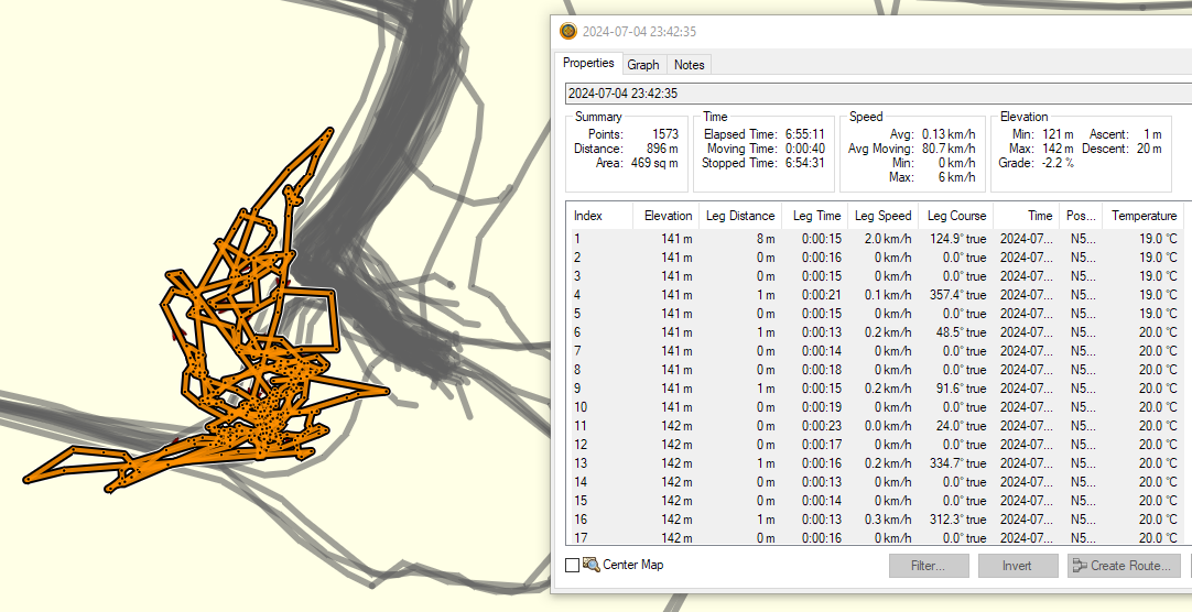

pecio Napisano 2 Lipca Udostępnij Napisano 2 Lipca (edytowane) Ale przy kiepskim sygnale jak w soczewce powiększającej widać to zjawisko. ( bo nam chodzi o ukazanie , że COŚ TAKIEGO WYSTĘPUJE NIEZALEŻNIE OD SKALI) W rowerowych urządzeniach Garmina gdzie masz "próg" prędkości działania GPS ( skrót myślowy) rejestracja śladu zostaje zatrzymana gdy na budziku jest 0 km/h. Ale wszędzie tam gdzie takowy próg nie istnieje np w zegarkach w aktywnościach spacerowych , biegowych etc . GPS nabija kilometry. Przykład z wczoraj. Na otwartej przestrzeni chodząc zrobiłem 6 km. Potem zapomniałem wyłączyć , zapauzować , zegarek zdjąłem i położyłem na stole w ogrodzie ( niczym nie zmącona widoczność konstelacji satelitów ). Przez trzy godziny nabiło mi 1,8 km dystansu do tych 6 wcześniejszych. A w zegarku GPS mam z gatunku tych "referencyjnych" 😉 multi. W rowerowym Edge jak go ustawie bez trybu autopauzy to też kilosy będą leciały na postoju pod budką z piwem. Geodezyjne też mają fluktuację pozycji ale oczywiście nie w takim rozrzucie jak "konsumenckie zabaweczki " - to tak gwoli ciekawości. (nie ta skala 😁) Edytowane 2 Lipca przez pecio 1 Cytuj Odnośnik do komentarza Udostępnij na innych stronach More sharing options...

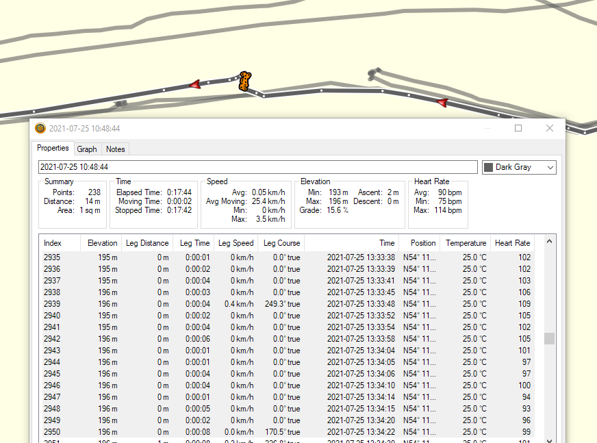

zekker Napisano 3 Lipca Udostępnij Napisano 3 Lipca Autopauzę mam wyłączoną. Nawet na postoju rejestracja leci dalej, tyle że z mniejszym interwałem. Nie zauważyłem nabijania dystansu na postojach. Jeżeli zegarki tak nabijają to mają gorsze gładzenie, być może ze względu na charakter poruszania się. Pogrzebałem trochę w rejestracjach. Kilkanaście minut przy jeziorze, żeby zjeść kanapki: Ponad godzina w ogródku przy restauracji, budynki lekko zasłaniały: Jeżeli nawet w przydomowym ogródku nabiło kilometry, to jednak słaby sygnał lub słaby zegarek/gps. Mój jest już dosyć leciwy ale takich numerów nie robi. Cytuj Odnośnik do komentarza Udostępnij na innych stronach More sharing options...

pecio Napisano 3 Lipca Udostępnij Napisano 3 Lipca @zekker zrobiłem taki malutki teścik , dwie godzinne aktywności (bez aktywności). Odpalony GPS w obu przypadkach w trybie GNSS z wszystkimi systemami plus obsługa wielu pasm ( czyli totalny wypas na chwilę obecną dostępny w urządzeniach cywilnych). Pierwsza aktywność zapisywana w inteligentnym interwale ( na chłopski rozum - czyli coś zapisujemy ale jak się nie ruszasz to prawie nic nie zapisujemy 😁) ... podczas godziny nabiłem 30 metrów dystansu. Druga aktywność zapisywana w interwale co jedną sekundę .... przez godzinę nabiłem 360 metrów dystansu. Czyli przez trzy godziny w tym trybie GPSa i interwale zapisu walnę około 1,1-1,2 km , za 10 godzin takiego nic nie robienia może wyskoczyć 3,6 km . Chwilowo nie mam czasu aby przelecieć te zapisy w różnych ustawieniach "radia GPS" i zbadać dodatkowo wpływ pokrywy chmurowej na te nurtujące nas parametry. Cytuj Odnośnik do komentarza Udostępnij na innych stronach More sharing options...
