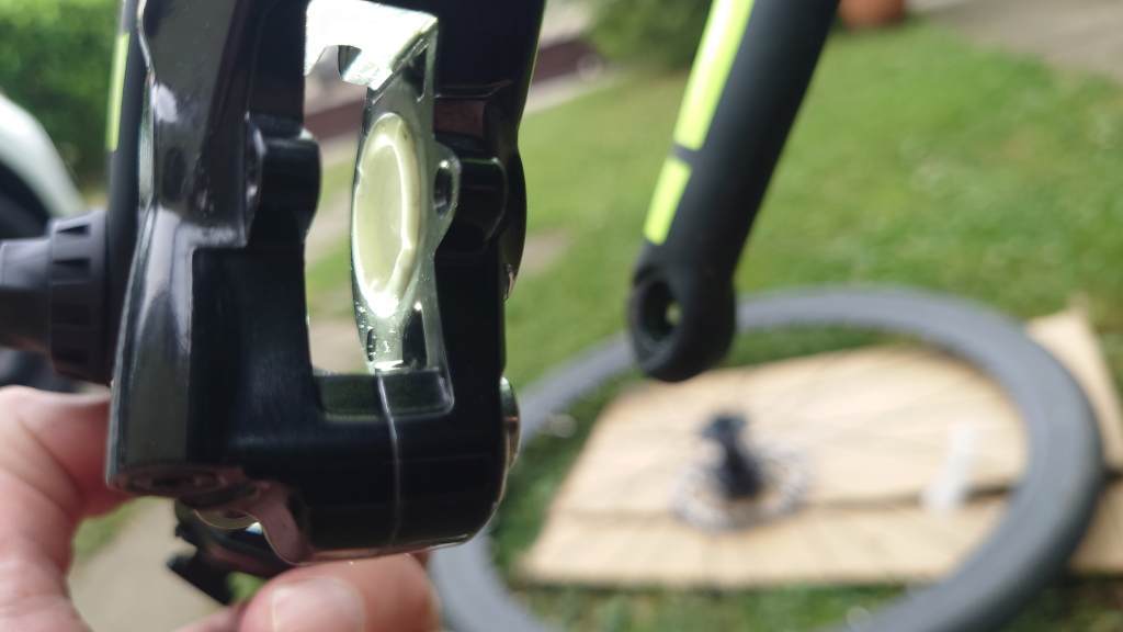

Wymieniłem sobie hamulce mechaniczne na hydrauliczne, rower dostał nowe klamkomanetki, zaciski a linki zastąpiły przewody. Rower stał na miksie Tiagry i Tektro Spyre C i postanowiłem wymienić mechaniczną Tiagrę na hydrauliczną ale ze względu na standard PM trzeba było rzeźbić z zaciskami. Ze względu na zgodność z przewodami padło na  ULTEGRA BR-RS785.
Klamki i zaciski założyłem, pojeździłem i okazało się, że przód hamuje zauważalnie słabiej, do tego hamulce dosłownie wyją. Oględziny i diagnoza - cieknie.
W pierwszej kolejności pomyślałem, że przeciągnąłem śrubę mocującą przewód w zacisku i uszkodziłem go ale dziś, przy bliższych oględzinach wyszło, że przewód i śruba jest sucha, bałagan jest poniżej - zababrany jest odpowietrznik (śruba dociągnięta, do tego on jest na zewnątrz skierowany ale kilkaset kilometrów zrobiłem i pęd powietrza mógł dokładnie rozprowadzić olej), klocki, tarcza i cała dolna część zacisku.
Zdjąłem koło i pomacałem trochę klamkę - wewnętrzny tłoczek wylazł mocniej niż zewnętrzny, wcisnąłem je na powrót i wyczyściłem dokładnie ten podejrzany - najpierw szmatką, potem patyczkami do uszu, jeden nawet mocząc w benzynie ekstrakcyjnej [zewnętrznemu się nie przyglądałem].
Po tym zabiegu okazało się, że tłoczki nie wyłażą już tak ochoczo na zewnątrz, zdecydowanie ciśnienie zeszło z układu, klamka nie stawiała już oporu i dobijała do kierownicy. Kilka razy cofałem tłoczki obserwując zwłaszcza prawy i nawet miałem wrażenie, że coś tam błysnęło przy naciskaniu klamki - bąbelek powietrza, miniaturowa kropelka płynu? Po przetarciu patyczkiem pojawiło się na nim trochę czarnego syfu ale czy to było to co wyszło spod tłoczka czy może po prostu pierwszy raz niedokładnie wytarłem?
Pytanie jest następujące - czy są jakieś zestawy naprawcze czy taki zacisk jest jednorazowy? W razie "W" mam zapas ale nie wiem czy ten stary szurnąć w kubeł czy ratować?

Shimano nie oferuje zestawów naprawczych niestety i zaciski traktują jako jednorazówki. Ale nieoficjalnie można dorobić uszczelki. Kiedyś dorabiałem w GG Trading  do zacisku LX 585 i kosztowało to bodajże 25zł za komplet uszczelek. Lepszych jakościowo niż oryginały. Problem może być w tym ze ja miałem wymiary, bo gdzieś w necie znalazłem, ktoś im wcześniej wysłał oryginały na wymiarowanie i podał info po tej informacji. Ale do nowszych zacisków nie widziałem, a za wymiarowanie zapewne jest dodatkowa opłata.

Zdemontowałem stary zacisk. Oliwka ładnie zagnieciona, nie da się jej ruszyć.
I teraz pytanie - uzyć starej czy ciąć przewód i zarabiać na nowo?

Nic nie ruszaj, nie obcinaj, składaj jak jest. Od założenia tamtego tematu rozbierałem i składałem hydraulikę wielokrotnie bez wymiany oliwki i insertu, MTB, szosa, nic się nie dzieje, nic nie cieknie, ani przy klamce, ani przy zacisku. Ważne, żeby dobrze wcisnąć przewód ze starą oliwką i sprawdzić, czy dobrze się wpasował. Potem normalnie wkręcić śrubę i po temacie. Chociaż właściciwie to śruba sama w sobie zadba o prawidłowe wpasowanie. Ja jeszcze daję PM600 na gwint przed wkręceniem, ale to już bardziej kwestia pedantyzmu. ;)

Zalej i potem sprawdź czy nie żyga przez odpowietrznik. Musiałeś dużo " krwi " stracić skoro tłoczki nie chcą ruszyć. Przed zalewaniem wykręć odpowietrzik i zobacz czy syf jakiś tam nie podlazł.

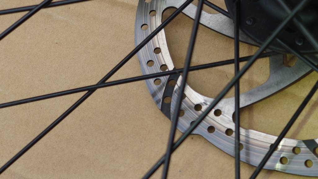

Zacisk wymieniony. Tarczę odtluscilem i przeszlifowałem, stare klocki też.
Dalej wyje. Póki co nie widać nowych wycieków, pewnie klocki są nasiąknięte.
Wymienię na nowe, odszczurzę tarczę jeszcze raz.
Do tych zacisków jest masa zamienników tłoków i uszczelek na Aliexpress.
Oprócz tego rs785 to zacisk praktycznie taki sam jak slx czy xt. Jeśli ci nie przeszkadza niezgodność wizualna to zamiennikiem rs785 będzie każdy deore - ten sam sposób przyłączenia jak rs785.
  • +1 pomógł 1
Sytuacja wygląda na opanowaną. Zacisk wymieniony, został stary insert i oliwka. Rower dostał w pupę, bo było trochę gravelowania po pagórkach (swoją drogą te klocki z radiatorami ładnie się potrafią rozgrzać), po 120 km przód hamuje jak tył. Ze starych części została tylko tarcza, te zaolejone klocki wyrzuciłem.

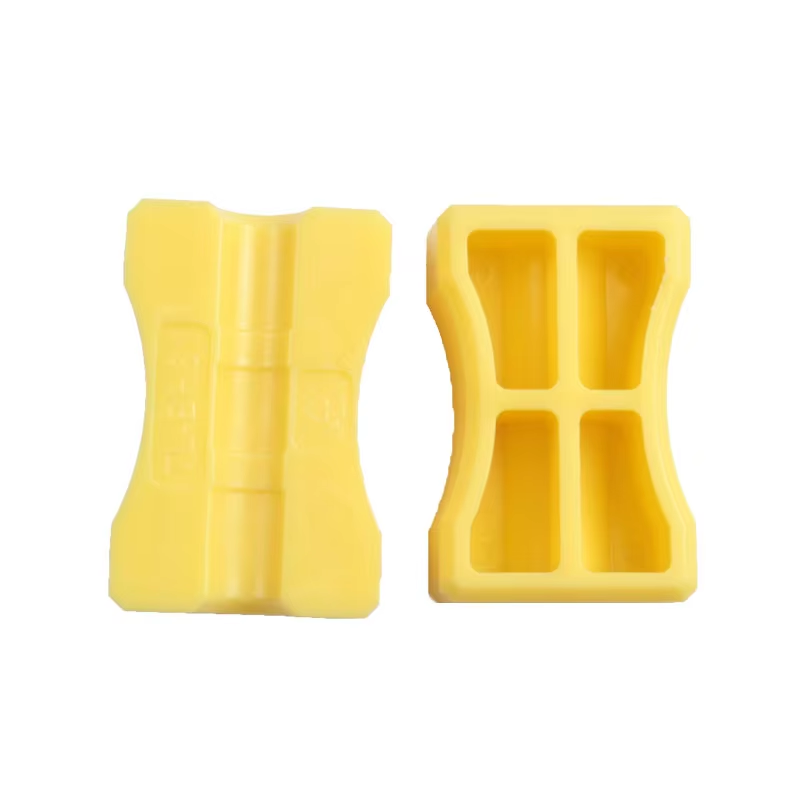

Możesz kupić specjalne "bloczki" w których trzymasz przewód przy wciskaniu insertu.

Można użyć tego plastikowego mocowania, dołączanego przeważnie do przewodów Shimano lub kompletu baryłka/pin.
Wystarczy złapać przewód w ten plastik, plastik dla ułatwienia w kombinerki, oprzeć o kolano i małym młotkiem wbić pin, lub nawet wepchnąć.
