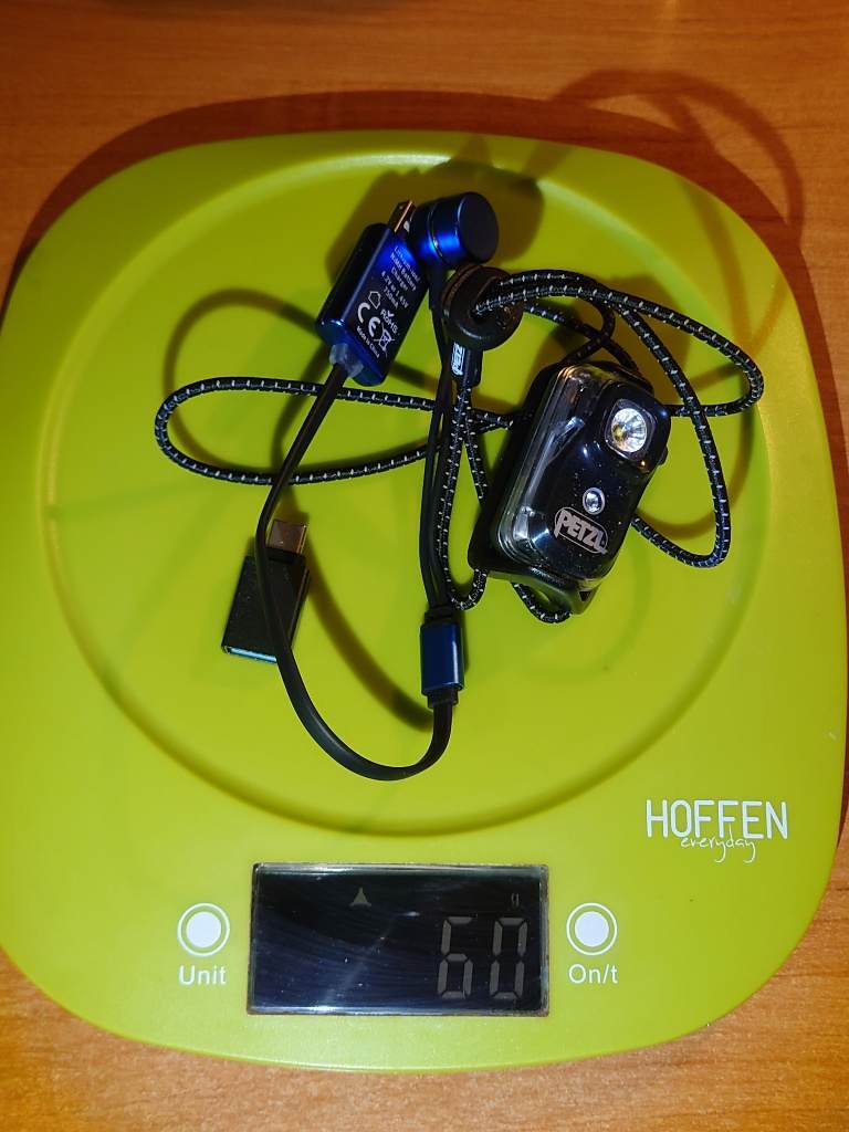

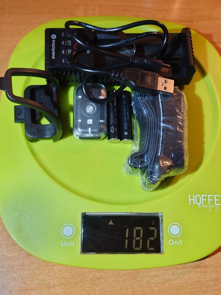

W sprzęcie też przegląd pomału robię. Kiedyś stawiałem na nawigację i lampki z wymiennymi aku AA i AAA - takiej lampki nie trzeba wyrzucać jak padnie aku. Wada - trzeba wozić ładowarkę. Po wymianie na wbudowane, wystarczy kabel USB. Jedynie eTrex wymaga ogniw AA więc kupiłem miniaturowego Olighta.
Tyle złomu było kiedyś (ta lampka z Dekla z obejmą to był zapas):
Tyle teraz (brak na zdjęciu 2 ogniw AA, które wożę):

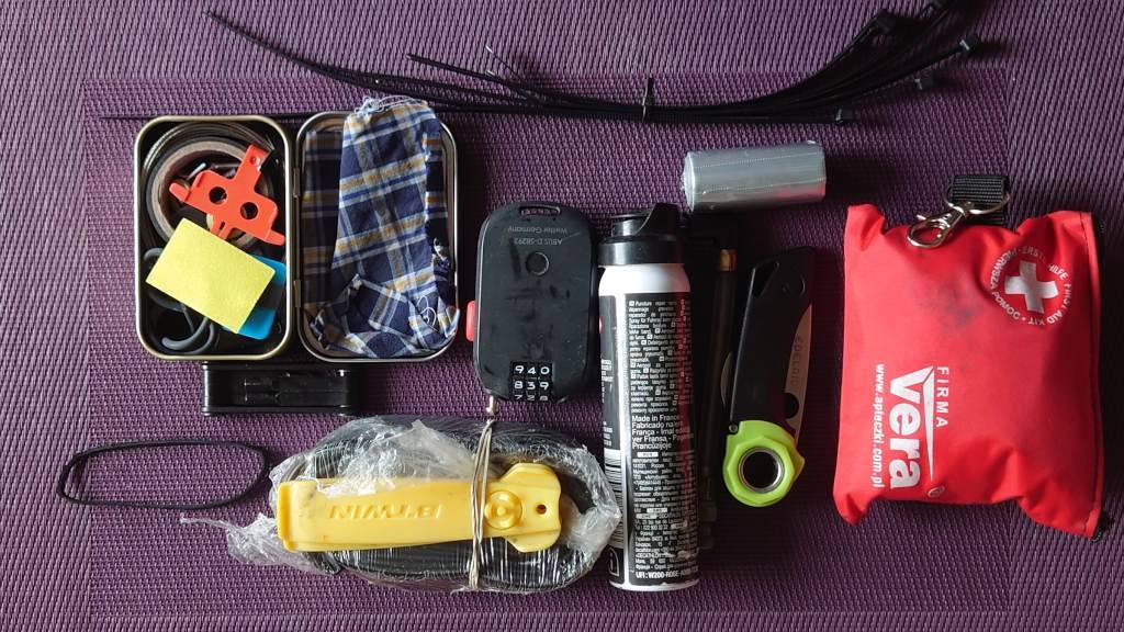

Reszta klamotów:
Ten zestaw powyżej to na 2 rowery.
Z gadżetów to polecam miniczołówki Petzla albo Black Diamond, noże alpinistyczne Petzla albo tańszy Edelrid z Dekla (plastikowa rękojeść, do prac kuchennych się nadaje).

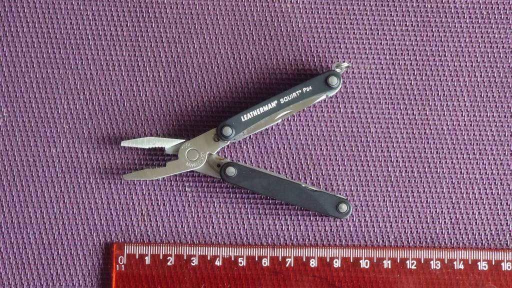

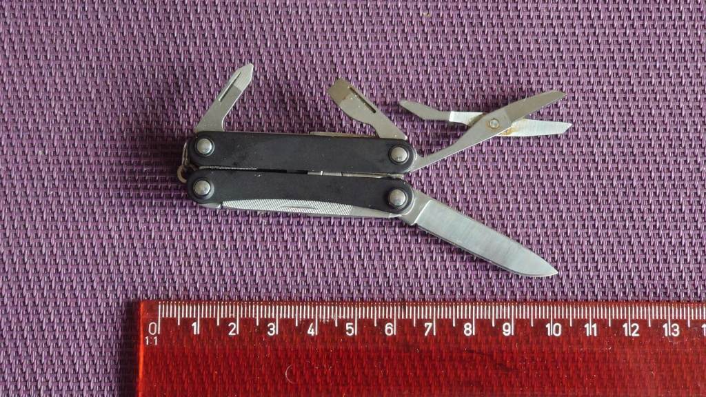

Minitool Leathermana - skoro wiozę linkę od przerzutek to i kombinerki się przydadzą ;) A na pewno nożyczki :)
Apteczka byłaby mniejsza ale żona ma tendencję do złego stawiania stopy i bandaż elastyczny wożę ;)
Łatek do dętek już nie zabieram, nie wyobrażam sobie naprawy na trasie, biorę smarki w spraju do szybkiej naprawy (raz się przydały) i dętkę do wymiany. Akurat pasuje do dwóch rowerów.
Zapięcie Abusa wożę pod ramą, przypięte na mocny rzep (był w zestawie). Ciężki klamot jest nisko.

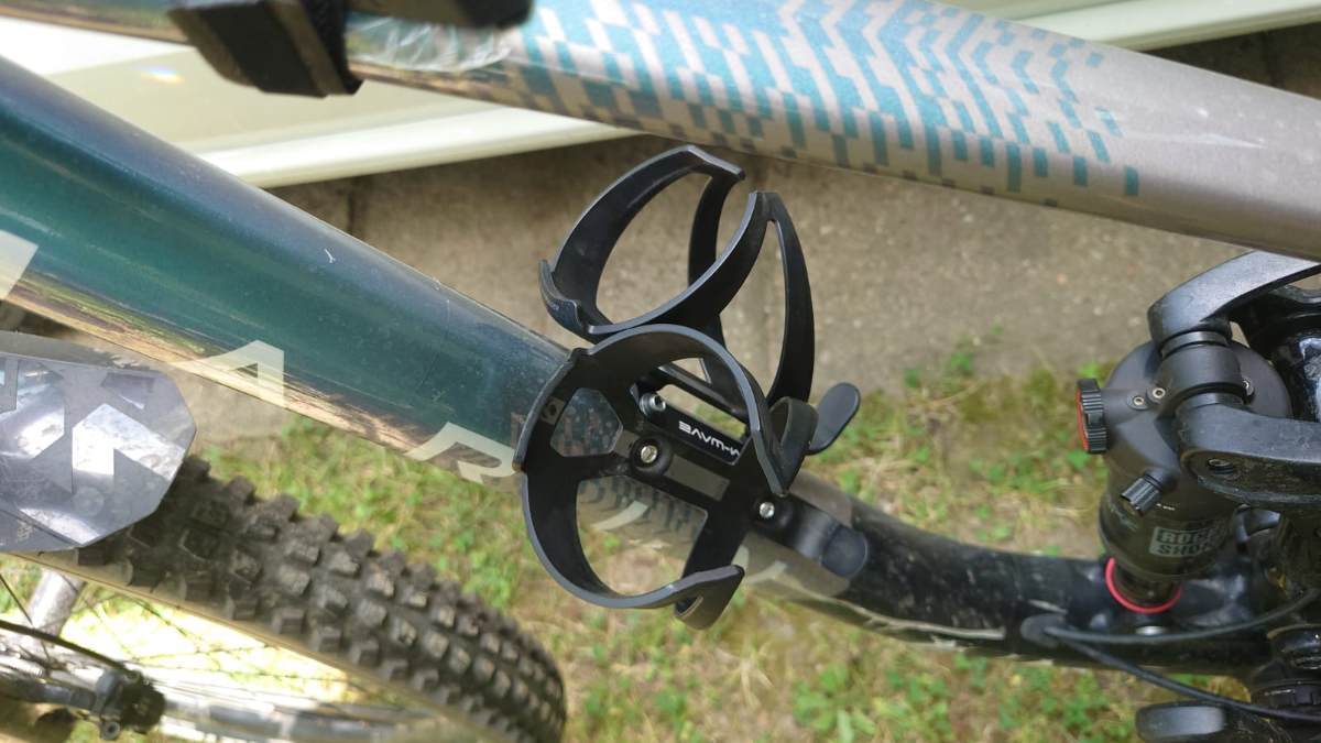

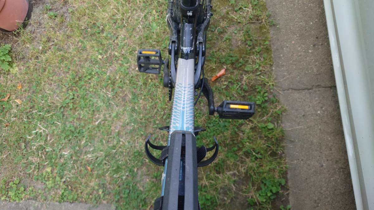

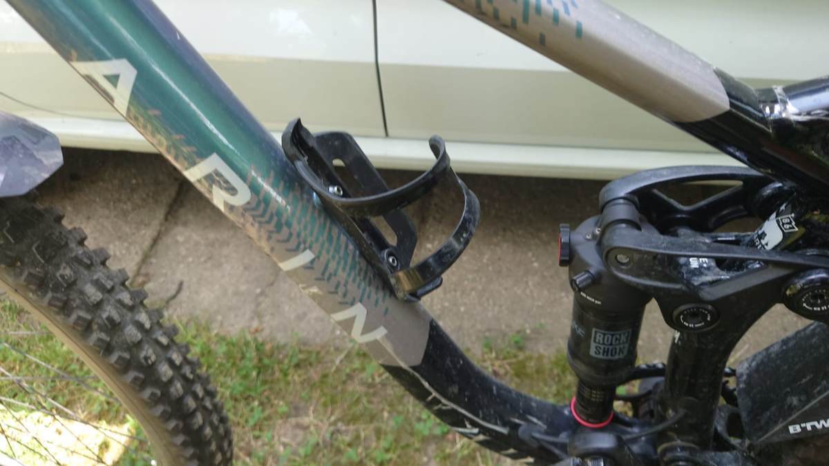

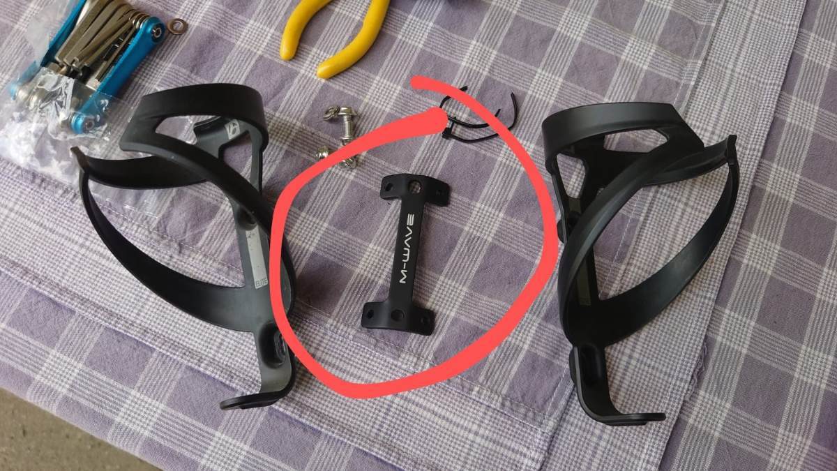

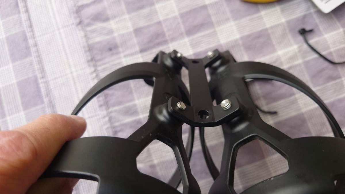

Koledzy, patent na rozmnożenie koszyków - ja na razie w MTB założyłem ale mam drugi wihajster do gravela. Wtedy koszyk na rurze podsiodłowej może przyjąć zamiast bidonu narzędziownik - gdyby była potrzeba...
Do mojego roweru śruby były za długie, tj. opierały się o ramę, dałem po dwie podkładki i już jest ok (tu na razie tylko po lewej stronie). W gravelu może nie być z tym problemu, bo pod koszyk wkładam jeszcze uchwyt na pompkę i on może robić za dystans:
A było tak:
Edytowane przez spidelli
