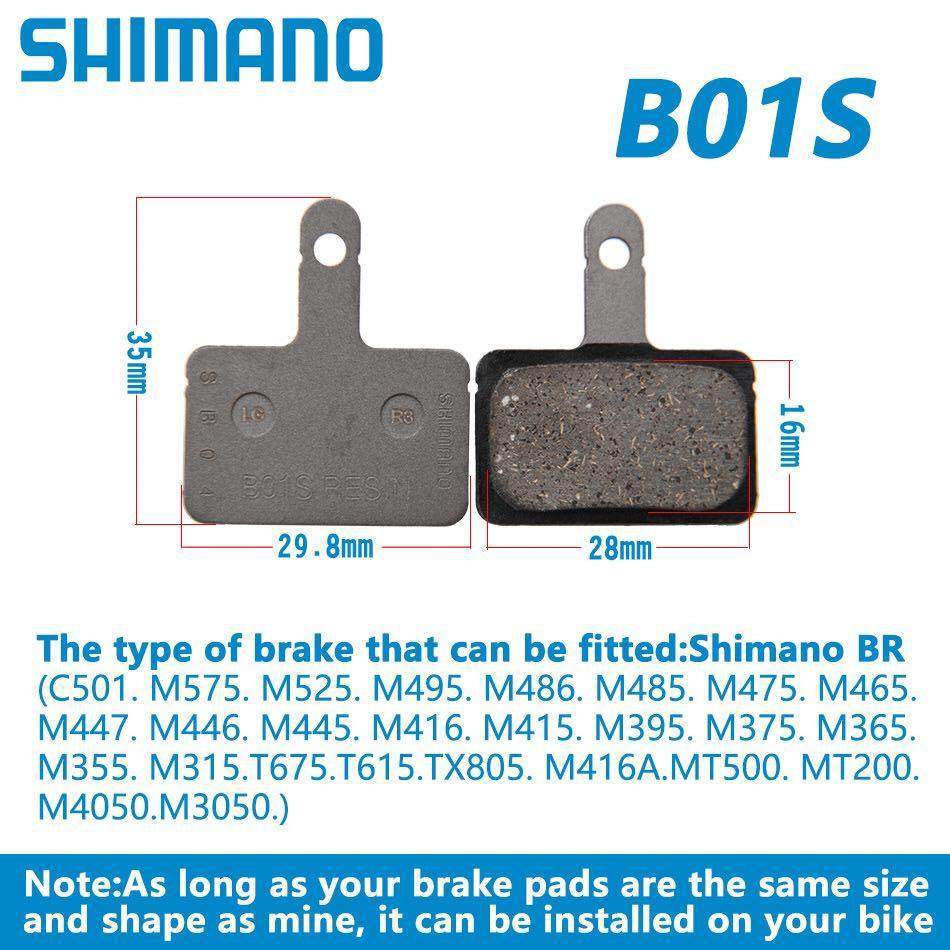

TheJW Napisano 27 Czerwca Udostępnij Napisano 27 Czerwca (edytowane) Jak dla mnie to B01s i wszystko o tym kształcie płytki będzie pasować. W robocie jestem i nie mam pod ręką żadnych do zmierzenia, ale znalazłem taką grafikę: Wymiary bardzo podobne do twoich, powinny pasować. Edytowane 27 Czerwca przez TheJW Cytuj Odnośnik do komentarza Udostępnij na innych stronach More sharing options...
andrzejwroc Napisano 27 Czerwca Autor Udostępnij Napisano 27 Czerwca B01s nie pasuje za duże nie wchodzą do zacisku , różnica 2 mm na szerokości i 5mm na głebokości Cytuj Odnośnik do komentarza Udostępnij na innych stronach More sharing options...
