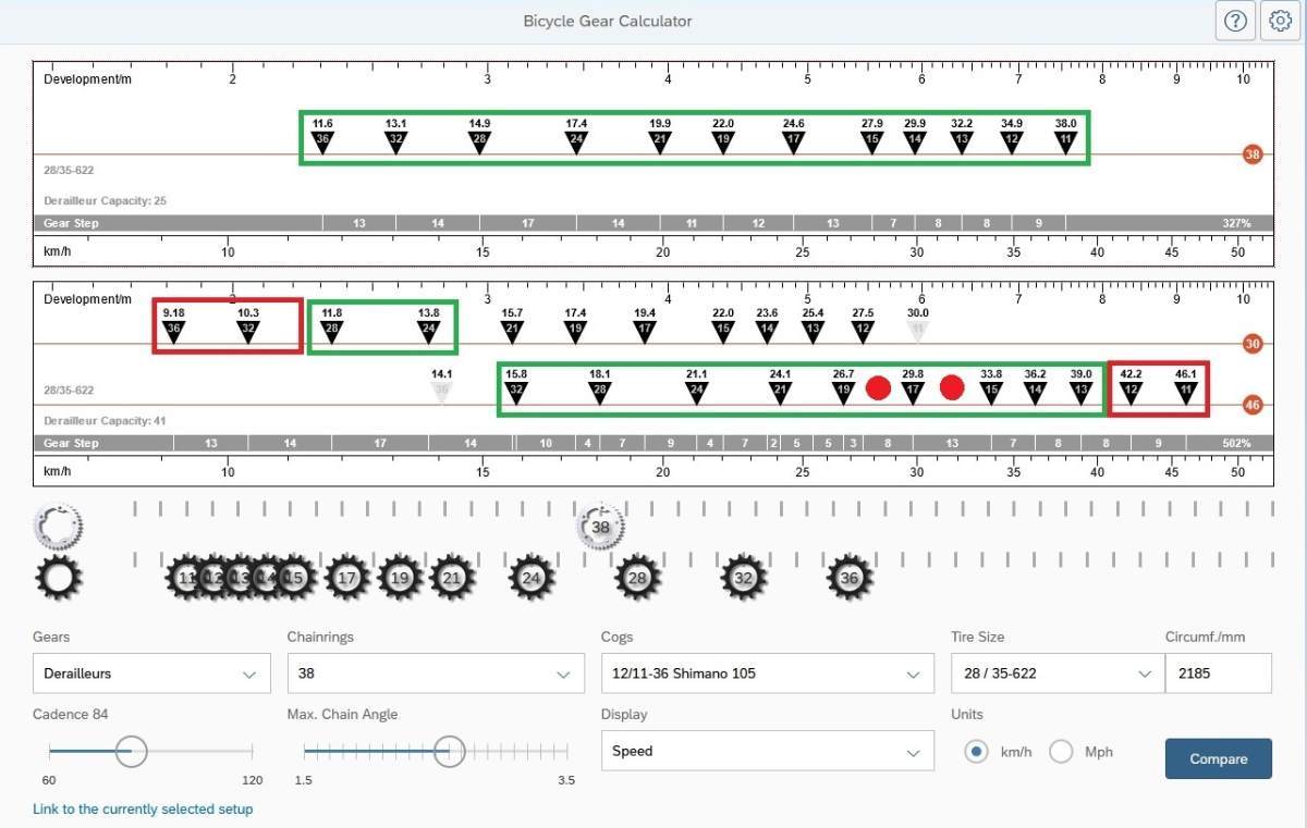

Napisano (edytowane)
@spidelli - w moim przypadku założenie napędu z dwoma blatami upośledza go. Na zielono zaznaczyłem przełożenia których używam. Na czerwono zbędne. Dwie czerwone kropki to dziury w przełożeniach.
Przy kasecie 11-36 12s i 1 blacie mam do dyspozycji 12 przełożeń.
Przy tej samej kasecie i 2-ch blatach GRX (30-46) liczba przełożeń spada mi do 11, muszę zmieniać blat kiedy chcę uzyskać dwa najmiększe przełożenia oraz (to najbardziej wkurzające) w najczęściej używanym zakresie mam 2 dziury w przełożeniach.
