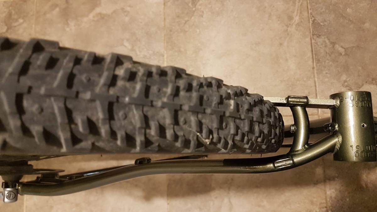

RafalxM Napisano 24 Czerwca 2024 Napisano 24 Czerwca 2024 (edytowane) Dowolny czyli jaki? Z moich eksperymentów - Esker 4.0 mieści 29x2.1 WTB Nano z zapasem po 6mm na stronę , mowa oczywiście o tylnych dolnych widełkach . Edytowane 24 Czerwca 2024 przez RafalxM Cytuj

clavdivs Napisano 24 Czerwca 2024 Napisano 24 Czerwca 2024 RafalxM 45C spokojnie wchodzi, i jest sensowny zapas, zapewne takie eksperyment jak w Eskerze 4.0 też by wyszedł, ale nie sprawdzałem. Cytuj
