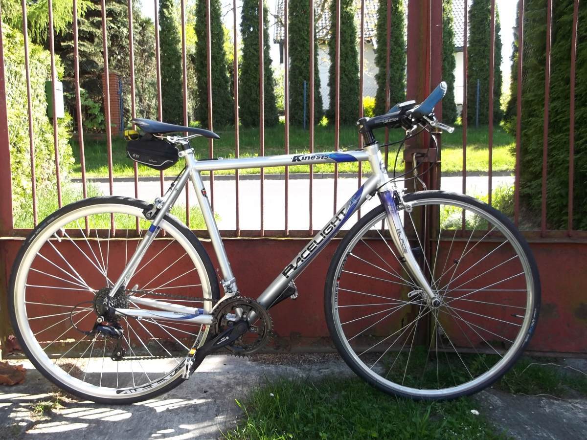

Dzisiaj jechałem trasę Krasnystaw - Horodysko - Krasnystaw takim rowerem:
Mam tam napęd 48/38 (korba trekkingowa z usuniętą najmniejszą zębatką) i kaseta 11-13-15-17-20-23-26-30. Do Horodyska miałem z wiatrem i osiągnąłem średnią 30,7 km/h, a przez wieś Rakołupy Duże przejechałem prawie cały czas w zakresie 45-55 km/h, bo jest tam lekko z górki. Powyżej 50 km/h palec wskazujący odruchowo szukał jeszcze twardszego biegu. Gdybym miał blat 46 zębów najmniejsza zębatka kasety byłaby w użyciu po prostu częściej, a chęć do osiągania maksymalnych prędkości nieco by się zmniejszyła, ale też dałoby się jechać.
W drodze powrotnej (pod wiatr) już tych najszybszych biegów prawie nie potrzebowałem, a średnia wyszła tylko 25 km/h.
Kierownica typu baran nieco ułatwia osiąganie wysokich prędkości, ale to nie znaczy, że od razu musisz wymieniać korbę (choć kasetę, jeśli nie ma tam 11-ki, to zmień).
