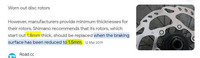

Założyłem na przód na próbę slx 4tloczkowe z nowymi klockami żywicznymi i po dotarciu siła taka sama jak w magurach. Więc winne muszą być tarcze bo co innego. Zauważył ktoś ze tarcze posiadające więcej nacięć słabiej hamują?
Miał ktoś taki przypadek, że po wymianie tarcz na jakieś markowe hamulce zaczęły wreszcie poprawnie hamować?
