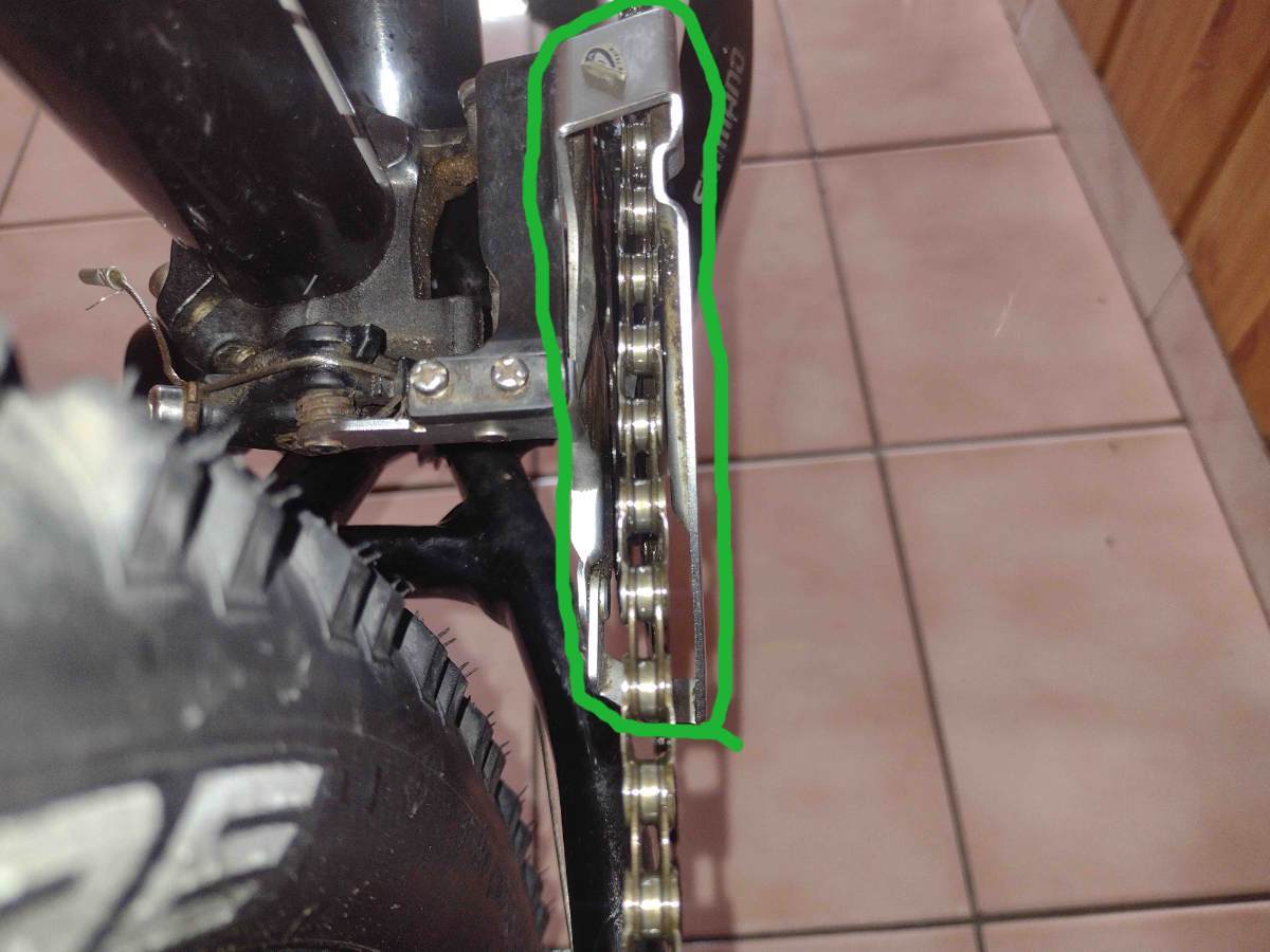

nowakd21 Napisano 20 Czerwca Udostępnij Napisano 20 Czerwca (edytowane) Witam. Mam taki mały problem z rowerem, że kiedy wbijam najwyższy (trzeci ) przedni bieg to łańcuch delikatnie ociera o mechanizm zmieniający biegi (shimano deore). Dokładnie ociera o tą blaszkę zaznaczoną na zdjęciu w załączniku. Czy mogę to jakoś wyregulować? Edytowane 20 Czerwca przez nowakd21 Cytuj Odnośnik do komentarza Udostępnij na innych stronach More sharing options...
Pietrash Napisano 20 Czerwca Udostępnij Napisano 20 Czerwca Z tego co widzę to łańcuch ociera o zewnętrzną blachę przerzutki. Powinna się wychylić bardziej na zewnątrz. Można to skorygować jedna ze śrubek regulacyjnych oznaczonych literką H. 1 Cytuj Odnośnik do komentarza Udostępnij na innych stronach More sharing options...
WaGiant Napisano 20 Czerwca Udostępnij Napisano 20 Czerwca (edytowane) Śrubki ograniczają wychylenie prowadnicy w prawo i lewo , do regulacji służy naciąg linki - śruba baryłkowa przy manetce . Sama regulacja śrubkami może nie pomóc jeśli długość linki jest zła . Z drugiej strony jeśli śrubki nadmiernie ograniczają wychylenie prowadnicy to regulacja linki nic nie da. Dochodzi jeszcze kwestia wysokości przerzutki nad zębatkami i równoległego ustawienia . A najprościej znaleźć na YT film o regulacji przedniej przerzutki , jest tego dużo . np https://www.youtube.com/watch?v=GLAFCV_eFow https://www.youtube.com/watch?v=d-wnF9rqHGA Edytowane 20 Czerwca przez WaGiant 1 Cytuj Odnośnik do komentarza Udostępnij na innych stronach More sharing options...
