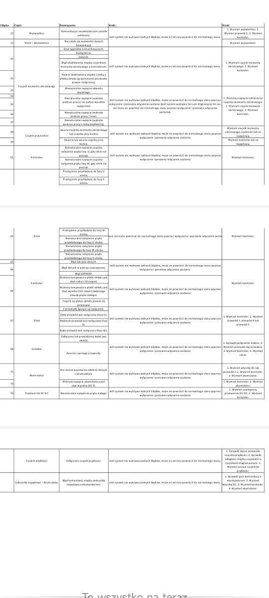

W silniku Yamaha PW-X2 wyskoczył error 61 i nie działa wspomaganie czy ktoś się spotkał z tym i o co to chodzi? Wyjęcie baterii na chwilę nic nie dało.
Błąd kontroler tylko o co to chodzi?
Dodaje opis błędu
