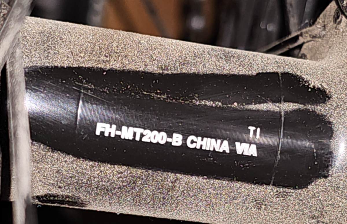

l4ciaty Napisano 19 Czerwca 2024 Napisano 19 Czerwca 2024 Witam, od jakiegoś miesiąca posiadam nowo zakupiony GT Avalanche Expert 2022 XL 29 Link . Po paru przejażdżkach jakoś ciężej mi się jeździ i okazało się, że szumi łożysko z tyłu. Mało co się znam, a chciałbym zlecić przeplecenie koła, a sam zamówić jakąś piastę mocniejszą. Ważę 120 kg i chyba te Shimano, co jest zamontowane, jest za słabe. Patrzylem ze na aliexpress sa piasty tylko nie wiem ktora wybrac. Mam nadzieje ze zamkne sie 300/400zl . Załączam zdjęcia tego, co mam. Z góry dziękuję za pomoc i wyrozumiałość. Cytuj
marcin_ostrów Napisano 19 Czerwca 2024 Napisano 19 Czerwca 2024 O ile specyfikacja jest prawidłowa , masz poroniony wynalazek zwany boost qr . Czyli piasta 141 mm.Daj no fotkę szybkozamykacza albo haków w ramie. Ciężko będzie coś znaleźć, tym bardziej za 300-400 1 Cytuj
l4ciaty Napisano 19 Czerwca 2024 Autor Napisano 19 Czerwca 2024 Myślałem że 300-400 to już więcej niż normalnie :(. Wstawię link ze zdjeciami proszę napisać czy dobre . Dziękuję bardzo za pomoc. https://postimg.cc/gallery/QtXKGCH Cytuj
marcin_ostrów Napisano 19 Czerwca 2024 Napisano 19 Czerwca 2024 https://allegro.pl/oferta/piasta-tylna-novatec-d472sbt-b5-141mm-qr-32h-32h-488g-mtb-enduro-am-trek-15698943366 , tylko trzeba sprawdzić ilość szprych i mocowanie tarczy . Generalnie szukasz piasty 141x9 , z bębenkiem HG , pewnie 32 szprychy 1 Cytuj
l4ciaty Napisano 19 Czerwca 2024 Autor Napisano 19 Czerwca 2024 Tak 32 szprychy, już liczyłem wcześniej. Myśli Pan że to uciągnie jakis czas? Bo jak pomyślę sobie, że po paru przejażdżkach mam znowu oske wymieniać to tak troche drapie sie po głowie gdzie tu logika. Wyczytałem że te Shimano to badziew może ta będzie lepsza. A ma Pan może jakieś zdanie na temat tych piast z aliexpress? Widzialem tam parę po 200/400zl myślałem że jak więcej dołożę to może wiecej uciagnie Cytuj
l4ciaty Napisano 25 Czerwca 2024 Autor Napisano 25 Czerwca 2024 Oficjalnie bylem u lokalnego specjalisty i razem wybraliśmy piastę. Padło na Novatec D792SB DBCL 8/11s 32H CZ . Piasta miała dystans który po ściągnięciu pasował do SRAMa 12 rzędowego . Szprychy stare pasowały takze tylko przeszprychował i było git. Łącznie wyszło 370 zł . Piaste dorwałem za 320 zł a majster wziął 50 zł za robociznę . Dzięki za pomoc i pozdrawiam. Cytuj
