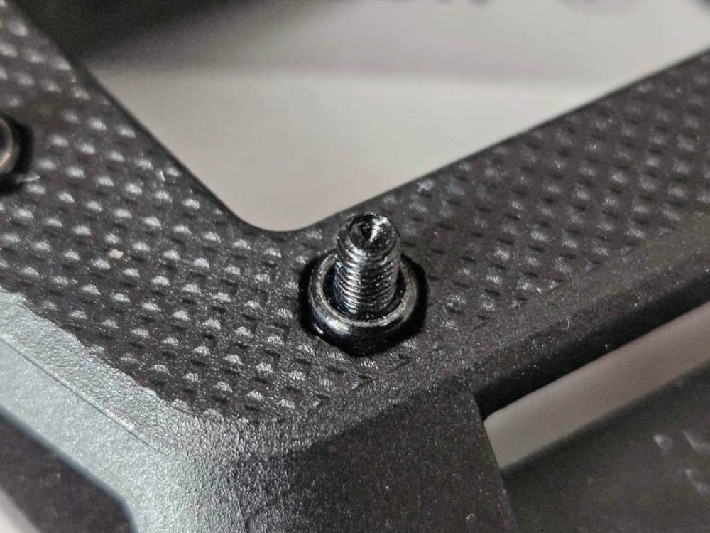

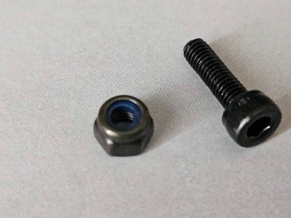

Pewnie masz na myśli piny. W polecanych 3-łożyskowych mzyrhach są stalowe. To zwykłe śruby m3 + nakrętki z plastikową kontrą. Można to kupić na wagę jak pogubisz, groszowe sprawy. Warto też w nowych pedałach dociągną z wyczuciem te śruby.

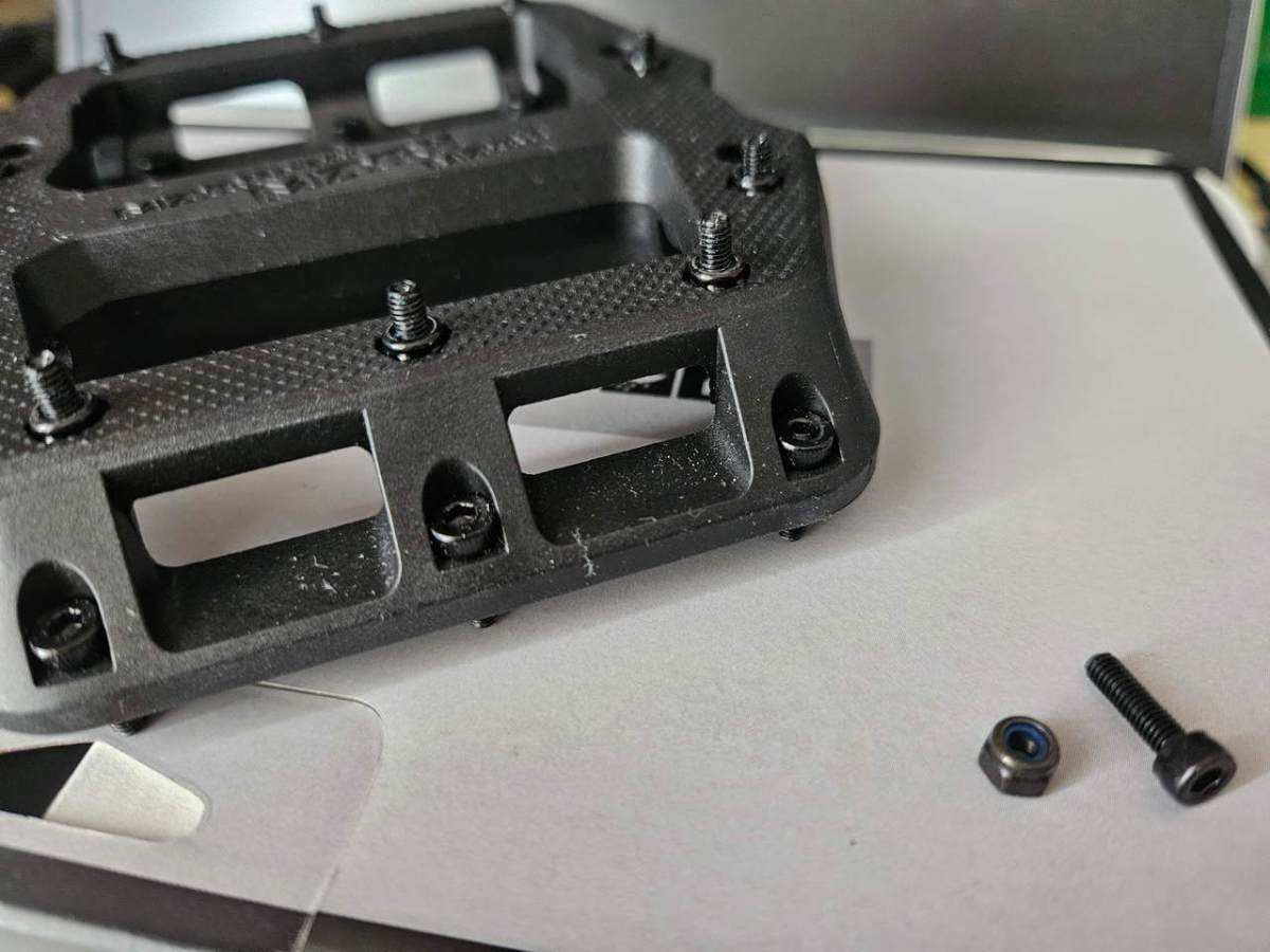

Tak wiem, że te piny to zwykłe śruby. Czy mi się wydaje, czy te śruby M3 są z nakrętkami które są w zagłębieniach? Czy łatwo później taką nakrętnę zakręcić skoro chowa sie ona w wydrążonym otworze (przynajmniej te w nylonowej wersji)?
Piny (śruby) można kupić, ale co z nakrętkami kontrującymi jeżeli pęknie albo się zgubi? Mówisz, że to plastik? W pedalach aluminiowych też jest z plastiku? Ciężko mi uwierzyć w trwałośc tego wszystkiego.

Nakrętki są metalowe z plastikowymi wkładkami kontrującymi. Równie łatwo dostępne co śruby. W pudełku z pedałami jest też kilka zapasowych. Nakrętki wchodzą w korpus w otwory sześciokątne więc nie ma najmniejszego problemu z odkręceniem/dokręceniem - korpus trzyma nakrętkę. Szybciej przekręcisz gwint w śrubie m3 niż zrobisz jakiś ślad w tym miejscu trzymającym nakrętkę w korpusie. Tu masz kilka zdjęć jak to wygląda...

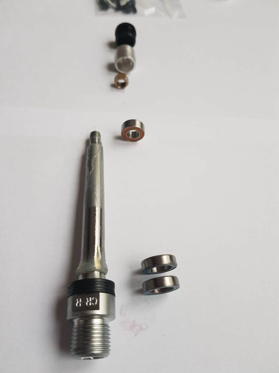

A tu masz jeszcze fotę jak wyglądają bebechy... (w mzyrh są jak na moim foto, w ThinkRider obróbka pozostawia trochę do życzenia)...
Odnośnie trwałości to mam tego typu pedały w kilku rowerach od 5-6 lat. Nigdy nawet pinu nie zgubiłem. Mam też alu, w tym również markowe... no i nylon po roku intensywnego użytkowania wygląda jak nowy a alu jak ogryzek.

1. Z jakiego materiału jest zrobiona  czarna zaślepka u góry na drugim zdjęciu? Rozumiem, że jest wkręcana w nylonową obudowę z gwintem? Właśnie o tej zaslepce mówiłem, że czesto gwint jest zerwany i ludzie ją gubią. Jak to wygląda w praktyce u ciebie, łatwo to uszkodzić?

Masz tam przede wszystkim najpeirw wkręcaną oporę łożyska ustalającego oś pedałów i dopiero na koniec jest wkręcana zaślepka. Pasowanie i długość gwintów bardzo przyzwoite. Jak nie będziesz ciągnął wieszając się na kluczu nie zerwiesz. W tej konstrukcji nigdy nie spotkałem zerwanego gwintu. Natomiast jeśli zaślepka stanowi jednocześnie oporę łożyka to jak najbardziej. W tych 3-łożyskowych mzyrh jie spotkałem się z takim uproszczeniem.

Zaślepka oczywiście alu.
