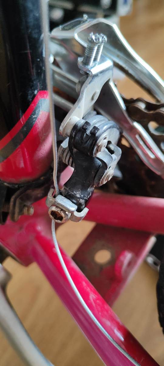

Witam.
Ktoś miał może do czynienia z przerzutką shimano tego typu jak na zdjęciu. Sprężyna bardzo ciężko chodzi. Manetką jest ciężko wrzucić przerzutkę na pozycję 2, a trzecia to praktycznie nieosiągalna. Wymieniłem linkę i nic nie pomaga. Zastanawia mnie czy ta linka na zdjęciu jest prawidłowo przykręcona. W takim stanie rower kupiłem i chciałem dzieciakowi doprowadzić do ładu i składu. Zastanawiają mnie te rowki, bo wyglądają jakby miała tam być linka poprowadzona, ale nie mogę dojść do tego w jaki sposób. shimano.thumb.jpg.252e7c7a9df7bf4a9cfdfa9af95dba4c.jpg
Podaj producenta i model przerzutki (powinien być wybity na niej). Tak na podstawie jednego zdjęcia trudno coś precyzyjnie powiedzieć.
Wygląda że linka jest prawidłowo pociągnięta:

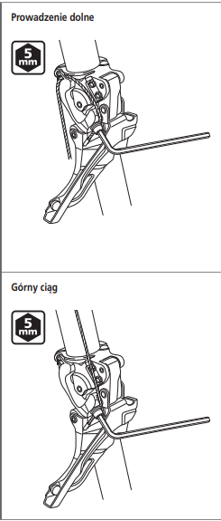

Półokrągła prowadnica jest do dolnego ciągu linki - linka prowadzona pod ramą.
