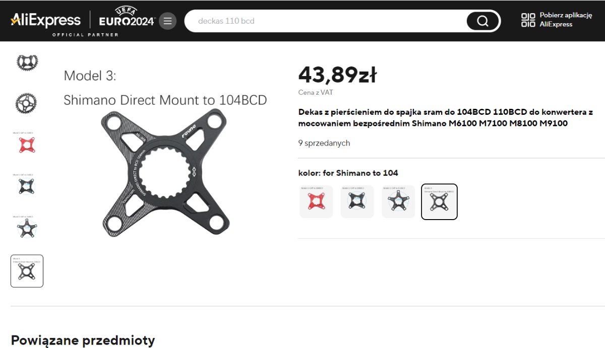

wr81 Napisano 14 Czerwca Udostępnij Napisano 14 Czerwca No i jeżeli 2 różne ramiona nie powodują mentalnego dyskomfortu Przy okazji ciekawe (na szybko nie udało się znaleźć) czy Chińczycy opracowali już adaptery do korb m8100 i blatów m8000... na bcd 104 są. Cytuj Odnośnik do komentarza Udostępnij na innych stronach More sharing options...
Dokumosa Napisano 14 Czerwca Udostępnij Napisano 14 Czerwca Do 1x są. W każdym razie jeśli już tak chcesz się bawić to jechać po bandzie i brać miernik w pająku Cytuj Odnośnik do komentarza Udostępnij na innych stronach More sharing options...
