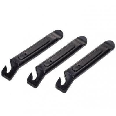

Ja zwykle używam takich łyżek...
łyżki do opon m-wave czarne plastikowe 2 szt. - 360 - Aljot
Ale 4 dni temu przyszło mi się mierzyć z Conti CrossKing Protection takimi, łamiąc 2 z 3. W dodatku podczas zakładania podwinęła się opaska powodując bicie opony ponad 3cm :( i nie miałem już czym poprawić. W terenie właśnie, 18km od domu. No i pech chciał, że akurat tego dnia nie miałem przy sobie tych 20cm (bo zwylkle jeżdżą ze mną).
