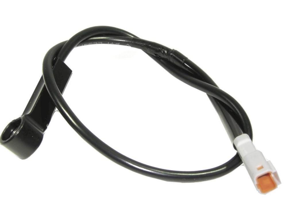

Mam problem ... rower Hibike silnik, bateria,wyświetlacz Yamaha... po 10 sekundach silnik się wyłącza- a w trakcie jazdy wyświetlacz nie pokazuje kilometrów i miga total km. Reset poprzez wylaczenie baterii nie działa... czy problemem może być zepsuty czujnik prędkości?
Zanim zabierzesz się za wymianę czujnika spróbuj trochę przestawić magnes czujnika . Niewielkie przesunięcie też daje takie objawy - musi być ustawiony idealnie naprzeciw okrągłej części czujnika.
  • +1 pomógł 1
