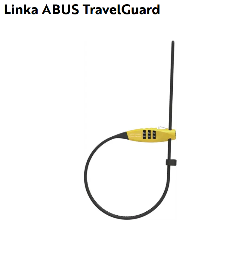

@spidelli Tego TravelGuarda nie macałem, ale wygląda jak kolejna reinkarnacja zapięcia wymyślonego przez Hiploka - konkretnie Hiplok Z lok combo - czyli taka opaska zaciskowa (zwana w niektórych kręgach trytytką) tylko na sterydach... Mam tego Hiploka i do zastosowań typu "wejście do sklepu na 3 minuty" jest całkiem wystarczający. Stalowy rdzeń (długi pasek blaszki, przez całe zapięcie) jest jednocześnie zaletą (bo to jednak sprawia, że zapięcie jest czymś więcej niż tylko plastikową trytytką) jak i wadą (bo sprawia, że jest to mało elastyczne - nie da się łatwo i ładnie zwinąć do minimalistycznych rozmiarów). W Hiploku mechanizm szyfrowy ma też dwie wady: kółeczka nastawcze są malutkie i trzeba się namęczyć, aby ustawić kombinację do otwarcia, a nie ma wyraźnych skoków między cyferkami, żeby robić to na wyczucie klików (moje paluchy przy nastawianiu drugiej cyfry psują ustawioną pierwszą), a po drugie sprawia wrażenie tandetności (gdzieś czytałem, że komuś potrafił się zblokować/przestawić i do otwarcia zapiętego roweru, trzeba było szukać kogoś ze szczypcami do cięcia). Może Abus nie ma tych wad mechanizmu...
Ogólnie widzę, że dyskusja się rozwija i zaczynamy mały wyścig zbrojeń - każde kolejne zapięcie jest solidniejsze... Tylko, że w takim podejściu łatwo zapomnieć, że poza minimalną ochroną wybrane zapięcie powinno mieć też inne - nie mniej istotne - cechy. Ten szyfrowy Abus ze zwijaną linką, od którego wyszedłeś, miał niezaprzeczalne zalety - był mały, lekki i dał się zwijać. Może linka z pętelkami i do tego mała, ale wykonana z solidnego metalu, kłódeczka będą bardziej odporne na idiotę z młotkiem, ale nigdy nie zwiną się do rozmiarów tego Abusa... A tu przecież chodzi o zapięcie, które pokona byle jaki przecinak, więc nie wymagamy od niego nie wiem jakiej wytrzymałości... Ma tylko zapobiec wyjęciu roweru ze stojaka, jak wpadłeś do sklepu na 3 minuty... Jak masz wobec tych zapięć jakieś dodatkowe plany (chcesz np. móc spiąć rowery na kempingu i zostawić je na dłuższy czas, to może i warto wozić solidniejszą linkę i kłódkę. Jak ograniczasz się do 3-minutowych wypadów do sklepu, to chyba nie warto wychodzić poza poziom takiego Z loka...

@HSM dokładnie podzielam Twoje zdanie. Na pierwszym miejscu - waga, na drugim kompaktowość rozwiązania. Tutaj nie oczekuję żeby zapięcie wytrzymało wybuchu bomby atomowej. W takim razie ciekaw jestem tego zwijasa Abusa tylko tej drugiej generacji. Jak ktoś ma i mógłby zrobić foto zatrzasku/ rygielka jak to w środku wygląda.

Hiplok ma 40cm. Najsłabsze zaciągnięcie daje pętlę o "średnicy" około 14cm. Ten Abus pewnie da około 15, może 16 cm, ciut lepiej ale nadal tak sobie.
Jeżeli jest stojak typu n, do znaku, to pewnie da radę zapiąć. Bardziej improwizowanych miejsc może nie ogarnąć.
Jak się przypinałem do stalowej wieży widokowej, to musiałem spiąć dwa Z Loki. Podobnie jak przewoziłem rower w przedsionku wagonu.
Przy tej cenie Abusa, to chyba lepiej kupić dwupak standardowego Hiploka.
