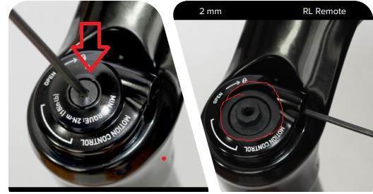

Pojawił się problem z mocowaniem linki blokady,i nie wiem jak go rozwiązać, tłumik mam z takim mocowaniem linki https://formicki-bike.pl/pl/p/Tlumik-kompresji-Motion-Control-do-amortyzatorow-Rock-Shox-Reba-RL-A7-80-100mm120mm-2018-11.4015.544.420/12793
 a mortyzator taki https://www.sram.com/en/service/models/fs-reba-10b-a9. Otóż wyrobiło sie gniazdo na śrubę  dociskającą nazwę to kapsel który dociska linkę  i nie ma możliwości tak dokręcić tego kapselka aby linka się zablokowała, skutkuje to oczywiście brakiem blokady , ma ktos pomysł jak moznaby  to naprawić?

Skoro nie masz nic do stracenia, to można próbować wyrobiony otwór zalać "płynnym metalem", a następnie obrobić na właściwy wymiar: https://ataszek.pl/287-plynny-metal-wysokotemperaturowy-do-aluminium-al21.html , lub wstawić helicoila, w zależności od grubości ścianki.
Rozwiń
Dzięki właśnie zastanawiałem się czym to ewentualnie zalać aby wkręcić śrubkę, spróbuje jak piszesz tym płynnym metalem. Jeśli to bardzo mocne to powinno zadziałać.
