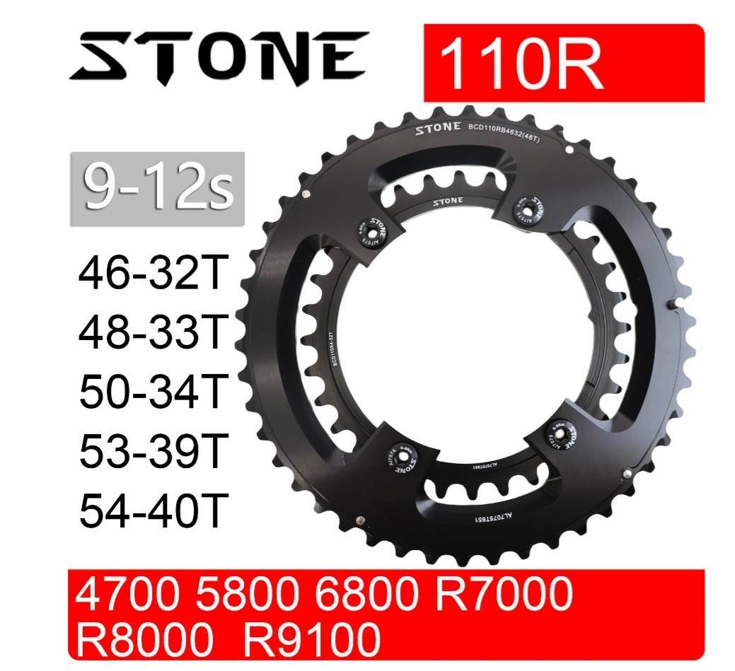

leejoonidas Napisano 7 Czerwca 2024 Napisano 7 Czerwca 2024 (edytowane) 8 godzin temu, Byderobo napisał: mniejsze blaty Te blaty mogą pasować. . https://pl.aliexpress.com/i/1005004350288012.html Edytowane 7 Czerwca 2024 przez leejoonidas Cytuj
KSikorski Napisano 7 Czerwca 2024 Napisano 7 Czerwca 2024 Przy bcd 110 i tarczy mniejszej niż 34 łańcuch będzie się już opierał o śruby. 1 Cytuj
