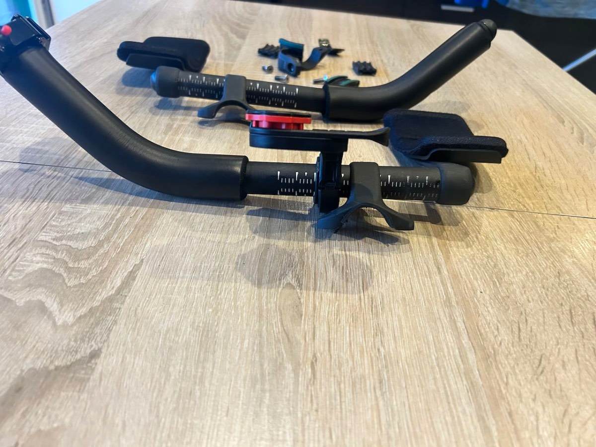

probuje przykręcić lemondke tak, aby się nie obracała na kierownicy. Kierownica zaraz przy mostku  jest owalna, a lemonką po skręceniu przypomina kształtem jajki :). Możecie polecić jakiś materiał?. Pierwsza warstwa to taśma, która chroni lakier,  próbowałem z gumami, które są stosowane do obejm do montażu rur, ale to rozwiązanie się nie sprawdziło.

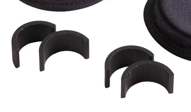

Lemondkę najlepiej przykręcić na goły metal w miejscu gdzie jest okrągły a średnica jest odpowiednia do mocowania. Część kierownic nie nadaje się do jej mocowania i trzeba je wymienić. Czasem można sobie pomóc przejściówkami, niegłupie ma Decathlon w zestawie lemondką Van Rysel. Są karbowane więc bardzo dobrze trzymają się na kierownicy.
Pamiętaj że lemondka musi być przykręcona BARDZO STABILNIE bo przekręcenie / poluzowanie podczas jazdy może grozić poważnym wypadkiem.
