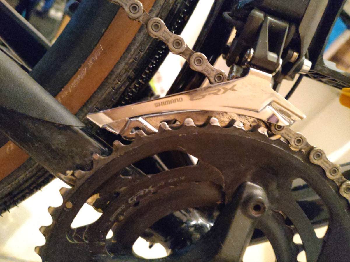

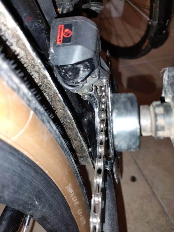

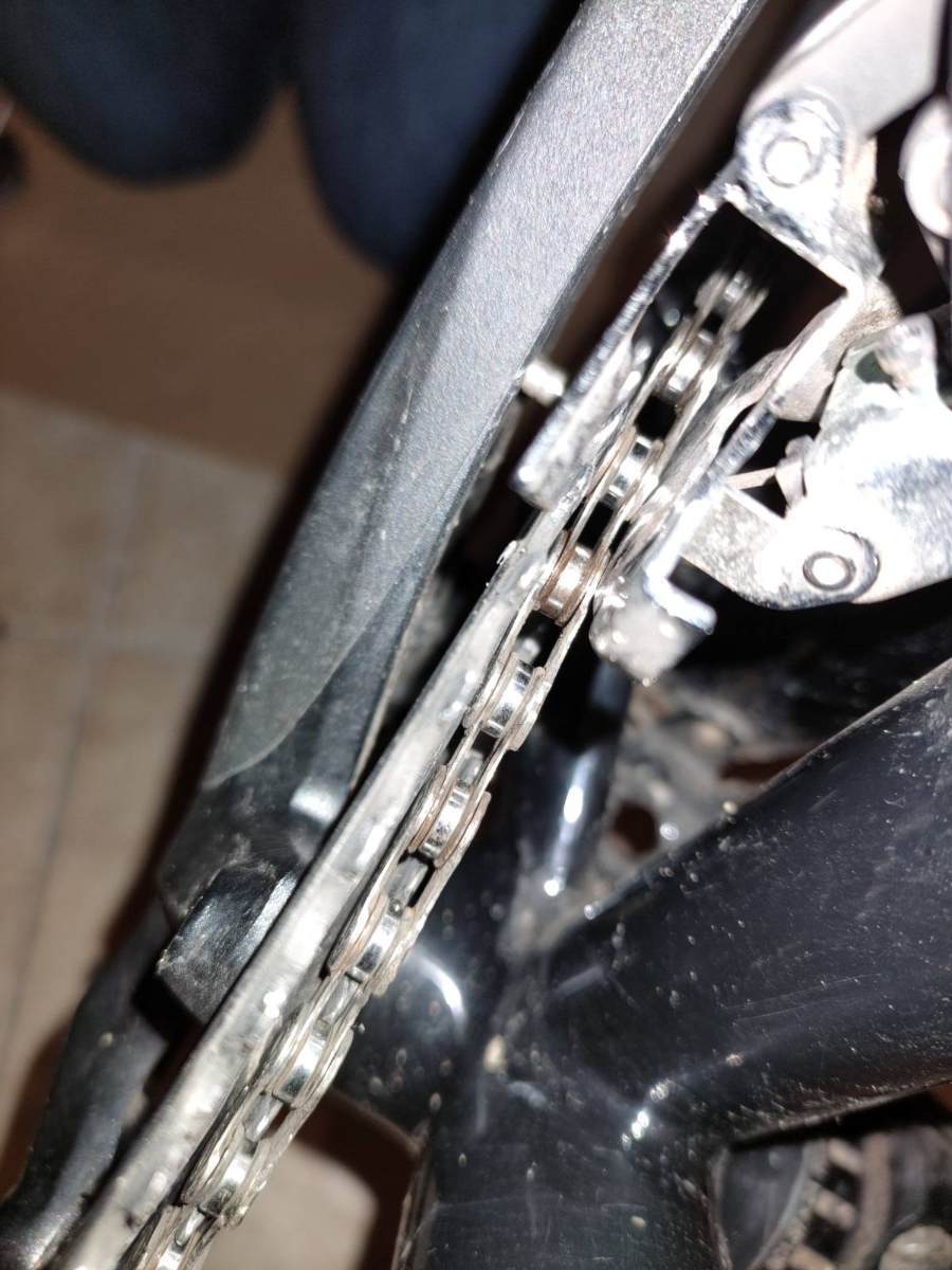

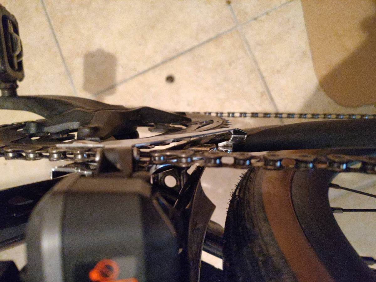

Coś mi nie gra w ustawieniach przerzutek i nie wiem co. Układ to 2x11. Wszystko zmienia się w miarę ok, ale przy wrzucaniu na blat czasem łańcuch się blokuje. Nie udało mi się zaobserwować czemu, zazwyczaj sytuacja jest dość dynamiczna, więc tylko robię mikroruch pedałami do tyłu, potem powoli do przodu i jest ok. Nie jestem pewien, przy jakim przełożeniu z tyłu ma to zazwyczaj miejsce, ani czy zdarza się to jedynie przy jednym konkretnym przełożeniu z tyłu czy przy różnych, ale raczej na bank jest to coś między 6 a 9tą zębatką.
Dzisiaj zauważyłem, że mam koszmarnie ściachane zęby na blacie od zewnętrznej strony. Przy kręceniu korbą do tyłu skacze też tylna przerzutka, nie wiem, czy to normalne.
Rok temu obkręciła mi się przerzutka przednia, poprawiałem „w polu” - może nie jest teraz idealnie równolegle do łańcucha albo też minimalnie zmieniła się wysokość. Albo nadal się lekko obkręca, bo nie zauważyłem rok temu tego problemu, dopiero jakiś czas temu, a teraz jakby się nasila. Dodatkowo, przez jakiś miesiąc jeździłem na pogiętej korbie (pająk był nierówny, z początku nie zauważyłem). Podejrzewam, że to wtedy ściachało mi rurę widelca (widać na zdjęciu) i może zęby też wtedy ucierpiały? Ale wydaje mi się, że w trakcie zmiany z powrotem na korbę z równym pająkiem nie widziałem ani tego ściachania zębów, ani szramy na rurze. Może nie zauważyłem, ale trudno powiedzieć.
W każdym razie, wrzucam pod spodem parę zdjęć. Jeśli ktoś może z tego wywnioskować co może być nie tak, byłbym wdzięczny za wszystkie porady. Mam też filmik, ale nie wiem jak wrzucić (ma 5.5MB, więcej niż limit)
1. Przednia przerzutka jest trochę za wysoko ale to nie tłumaczy objawów
2. Kiedy ostatnio sprawdzałeś wyciągnięcie łańcucha? bo na filmiku wygląda jakby nie trafiał w ząbki kółka naciągu na przerzutce, co też pewnie sprawi, że kaseta i zębatki korby raczej nie są w świetnej formie

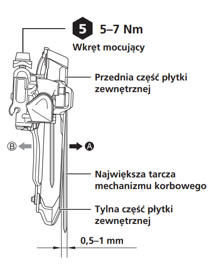

3. Jeśli przednia przerzutka odkręciła się i przykręciłeś ją "tak o" na boku drogi to może zrobiłeś to źle i dlatego łańcuch zjada zęby na korbie ale też powinno być to słychać mocno https://si.shimano.com/pl/pdfs/dm/GAFD001/DM-GAFD001-01-POL.pdf

Sprawdzę jeszcze ustawienie wzdłuż łańcucha - poprawiając "ot tak przy drodze" dałem ją równolegle i już, ale w instrukcji shimano jest napisane, że zewnętrzna krawędź przerzutki powinna być idealnie wyrównana z zewnętrzną krawędzią blatu - sprawdzę, czy tak jest.
