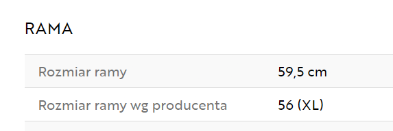

Hej wszystkim. Mam takie nietypowe pytanie odnośnie gravela jak w temacie, czy możliwe żeby występował taki rozmiar ramy jak 59,5? znalazłem go w fajnej cenie (link niżej) i tam podają że jest taki maksymalny rozmiar, a na stronie rometa jest maks 56. Ktoś się może wypowiedzieć na ten temat? szukałem troche ale nigdzie nie widzę oprócz tej jednej strony takiego rozmiaru jak 59,5
No i od razu powiem, że potrzebuję tego roweru na dużej ramie (193cm wzrostu)

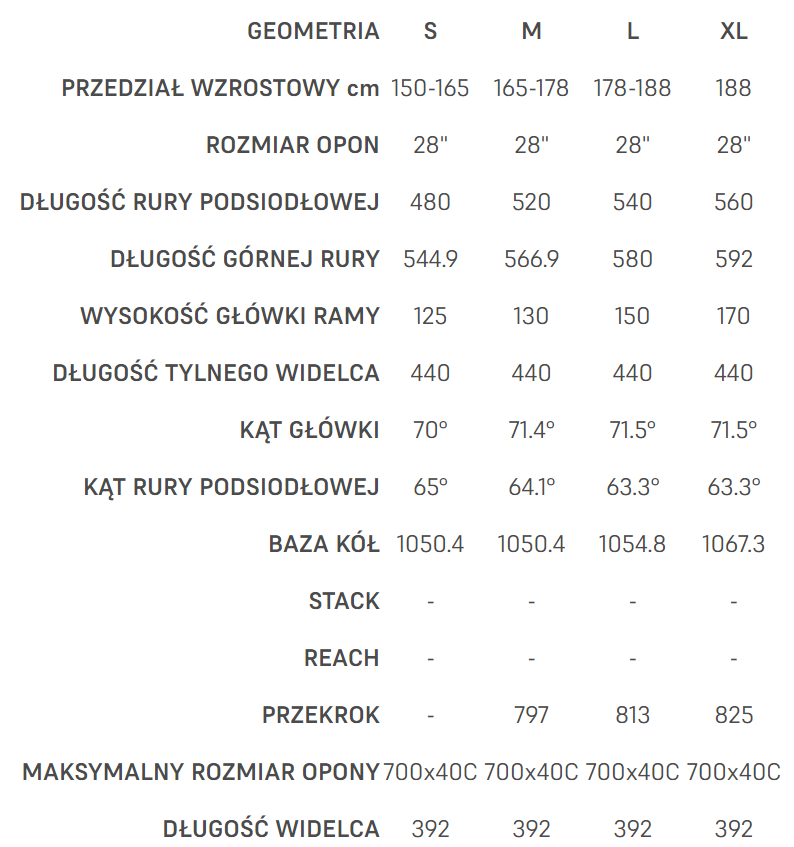

To ja się podłączę do tematu, chcę kupić ten sam rower, mam 180 cm wzrostu i zgodnie z tabelą producenta powinienem wziąć rozmiar 54 (L) o efektywnej długości górnej rury równej  580 mm.

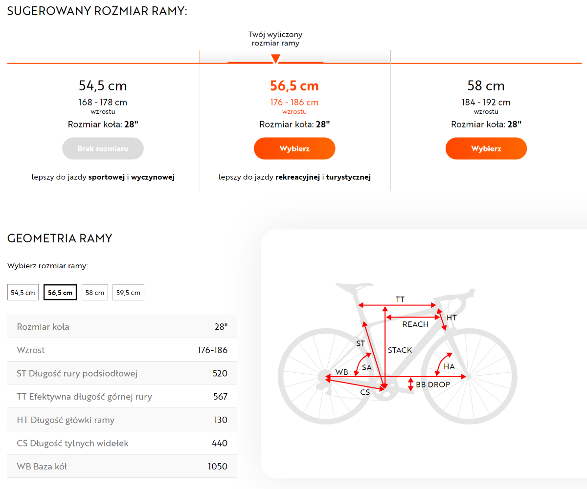

Natomiast wg sklepu centrumrowerowe.pl powinienem wziąć mniejszy rozmiar 52 (M) o efektywnej długości rury równej 567 mm.
Niestety nie mam możliwości sprawdzenia na miejscu rozmiaru roweru więc nie wiem jak to teraz ugryźć, ma ktoś jakąś wiedzę w jaki rozmiar powinienem uderzać?

@MajkeL92 Romet idzie wszystkim na przekór i podaje rozmiary ram szosowych na podstawie rury podsiodłowej, podczas gdy standardem jest korelowanie go z długością rury poziomej. Rozmiar XL ma górną rurę 59,2cm oraz podsiodłową 56cm. Stąd różnica w nazewnictwie i dobra nauczka, że 52, 56 to tylko cyferki.
@Mihau_ W L-ce nie ma przypadkiem mostka 90mm? Tak przynajmniej sugeruje tabelka z centrum rowerowego.
