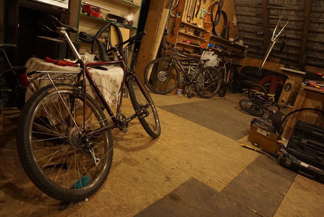

TheJW Napisano 3 Czerwca 2024 Napisano 3 Czerwca 2024 Dostałem ostatnio w rozliczeniu około 20-letnią Meridę Kalahari 550. Jak na tamte czasy przystało, rower jest na kołach 26", napędzie 3x7 z wolnobiegiem i V-brake'ach. Jako, że rama nie wygląda na specjalnie zmęczoną, chciałbym dać temu rowerowi drugie życie i zrobić z niego typową dojazdówkę - do sklepu, do pracy, czy na jakąś rekreacyjną przejażdżkę ze znajomymi. Nie mogę się jednak zdecydować, co konkretnie z tym rowerem zrobić i czy w ogóle warto... Nie chcę w niego dużo wkładać, więc w grę wchodzą komponenty totalnie budżetowe. Myślałem nad napędem 1x (1x8, 1x9?), ale to będzie wymagało wymiany całego napędu i koła. Jest sens? Chciałbym też pozbyć się z ramy oryginalnego lakieru i zostawić gołe aluminium. Czy macie jakieś doświadczenie w tej materii? Lepiej oddać do piaskowania, czy bawić się samemu z użyciem środków do usuwania lakieru? No i co po zdjęciu oryginalnej farby? Trzeba tę ramę jakoś zabezpieczać, czy może zostać totalnie goła? A może w ogóle nie warto nic z tym robić i po prostu jeździć aż padnie, rzucić w razie czego do rowu i wrócić do domu PKSem? Jeśli macie jakieś inne pomysły lub propozycje, będę wdzięczny za rady. Cytuj
Gość Napisano 3 Czerwca 2024 Napisano 3 Czerwca 2024 No cóż. Sam sobie odpowiedz czy do sklepu chcesz jechać padaczką, czy rowerem który daje trochę radości. A może Single Speed? Co do gołego metalu. Z czasem się utleni i tyle. Nie będzie błyszczące. Cytuj
KSikorski Napisano 3 Czerwca 2024 Napisano 3 Czerwca 2024 (edytowane) Zrobiłem taki "projekt". Jeździłem 3 miesiące. Będąc przyzwyczajonym do współczesnych rowerów poczucie jazdy na retro 26" to pełna pokraczność, mimo że wrzuciłem tam 1x11 i micheliny na tubelesie. Szkoda czasu i forsy. Przesmarować, podregulować i sprzedać za 200zł jakiemuś dostawcy żarcia. ... ale jak już chcesz w to iść to polecam środek "paint remover". Praca tylko w masce, okularach i rękawicach, potwór z niego straszny. Na jedną ramę pójdą z trzy puszki + szorowanie szczotką drucianą. Po szkiełkowaniu ciężko się pozbyć pyłu z wnętrza ramy. Edytowane 3 Czerwca 2024 przez KSikorski Cytuj
Dokumosa Napisano 3 Czerwca 2024 Napisano 3 Czerwca 2024 Usunięcie lakieru będzie droższe niż docelowa wartość pojazdu Poza tym jak nie pokryjesz czymś gołego alu to to będzie brudzić ręce czy ubranie na czarno przy kontakcie. Cytuj
TheJW Napisano 3 Czerwca 2024 Autor Napisano 3 Czerwca 2024 Dobra, szybko mnie wyleczyliście z głupich pomysłów. Składam z powrotem na starych gratach, wymienię tylko kable i klocki, i będę jeździł do śmierci...mojej lub jego. Cytuj
nossy Napisano 3 Czerwca 2024 Napisano 3 Czerwca 2024 To chyba dobra decyzja....najtaniej to ściągnąć lakier chemią, przemyć dobrze wodą, osuszyć, odtłuścić i zabezpieczyć lakierem bezbarwnym automotive w sprayu...ale chemia i spray to też koszty. Cytuj

TheJW Napisano 3 Czerwca 2024 Autor Napisano 3 Czerwca 2024 Nie jest niezbędny, ale jak się trafił, to będzie przydatny, chociażby na dojazdy do pracy 1,5km. Będzie stał pod blokiem w stojaku na rowery, więc miejsca też nie zajmie. A jak kiedyś sam "odjedzie", to i szkoda nie będzie. W sumie tym bardziej bez sensu w niego inwestować... Nawalę tylko ŁT43 w łożyska i tyle. Cytuj
