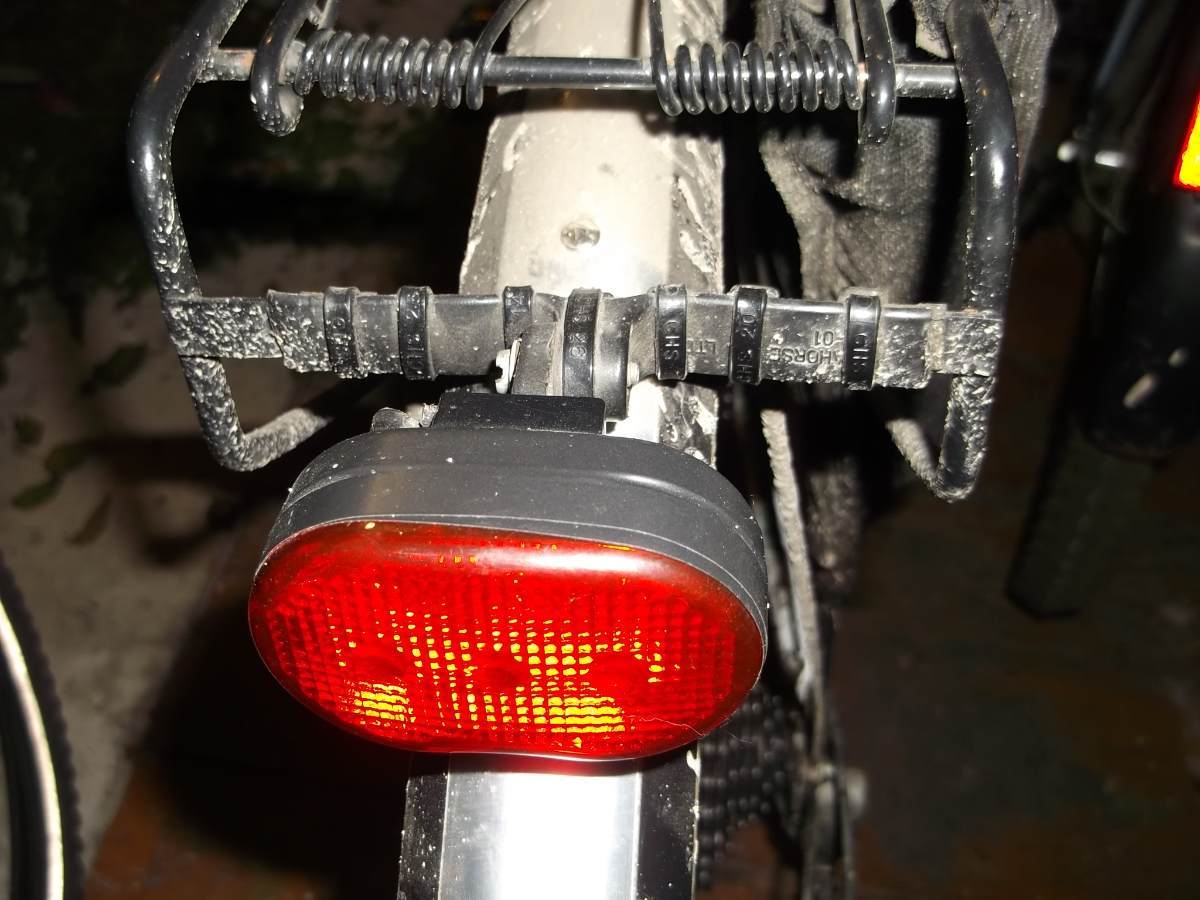

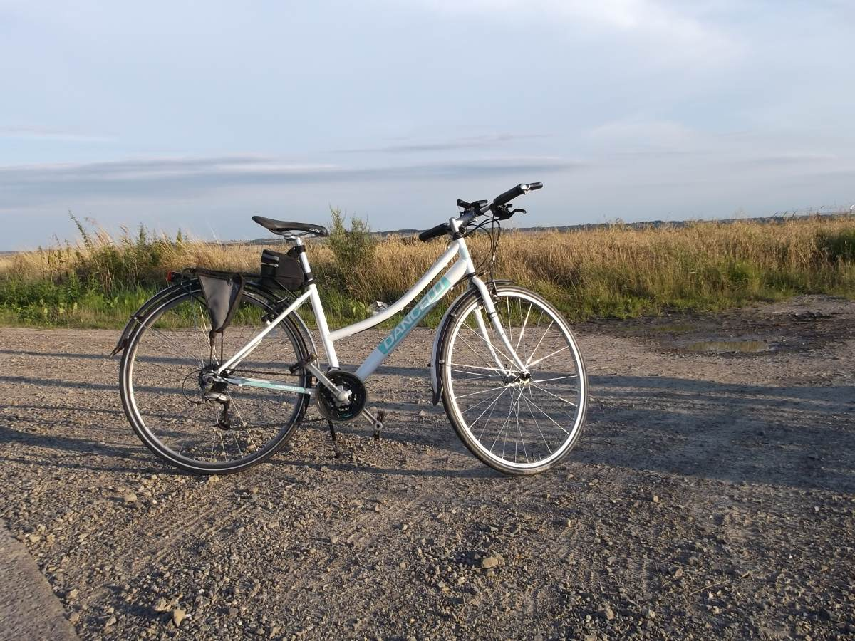

marvelo Napisano 4 Czerwca 2024 Napisano 4 Czerwca 2024 (edytowane) Zwykłe, najtańsze bagażniki ze stalowych drutów ważą właśnie około 500 g. Z bagażem 5-6 kg nie powinno być problemów, 10 kg to już trochę wyzwanie i cały bagaż będzie trochę niestabilny i będzie majtał rowerem, ale można się przyzwyczaić. Na zwykłym rometowskim (stary Pasat) woziłem plecak ze stelażem zamontowany w poprzek, torbę podróżną (również w poprzek, z dodatkową drewnianą listwą ze sklejki jako usztywnienie) dało się jechać (a nawet nic nie pękło), ale pierwsze kilometry zwykle były trudne, bo miało się wrażenie, że to wszystko pływa na boki. BAGAŻNIK 28" ROWEROWY CZARNY 10KG UNIWERSALNY - A-BA-0009 - 10705304009 - Allegro.pl Takie bagażniki czasem wymagają dodatkowych adapterów (przejściówek), by przymocować je do ramy. Ja mam podobny w damce i musiałem go doginać, by był w miarę poziomo, ale faktycznie ważył tylko te pół kilo i do przewozu drobnych bagaży mi wystarcza, Do tylnej poprzeczki można przyczepić lampkę na dwie śruby lub taką na sztycę w taki sposób: Z solidniejszych, ale wciąż lekkich może coś w tym stylu: BAGAŻNIK ROWEROWY KELLYS KLS CONVOY 26/29 CZARNY - 203 - 15706847969 - Allegro.pl Mam podobny w tym rowerze z lewej: Edytowane 4 Czerwca 2024 przez marvelo 1 Cytuj
