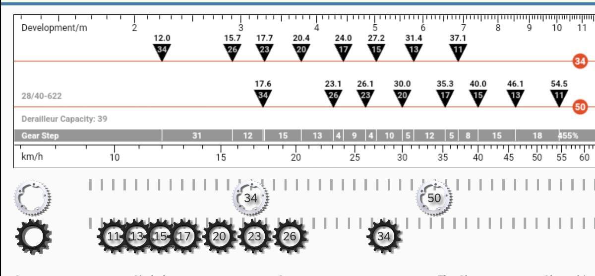

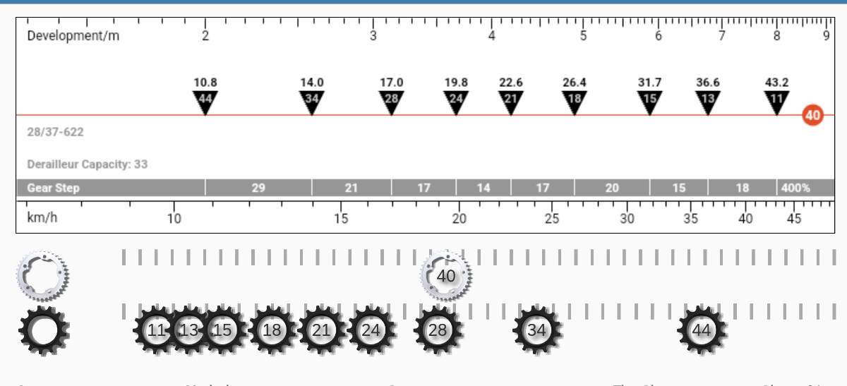

Faktycznie, identyczne - odrzucając skrajne przełożenia w napędzie 2x8 masz 14 efektywnych biegów a w Krossie tylko 9 z czego najlżejsze na dużych przekosach:
Screenshot_2024-06-03-19-17-30-042_com.android.chrome-edit.thumb.jpg.bd57c6388f0b2f332d8153cfada37e5d.jpg
vs.
Screenshot_2024-06-03-19-18-39-968_com.android.chrome-edit.thumb.jpg.30d4c498958bf8052064568bb984805e.jpg
https://gear-calculator.com/?GR=DERS&KB=34,50&RZ=11,13,15,17,20,23,26,34&UF=2220&TF=90&SL=2.6&UN=KMH&DV=speed
vs.
https://gear-calculator.com/?GR=DERS&KB=40&RZ=11,13,15,18,21,24,28,34,42&UF=2200&TF=90&SL=2.6&UN=KMH&DV=speed
