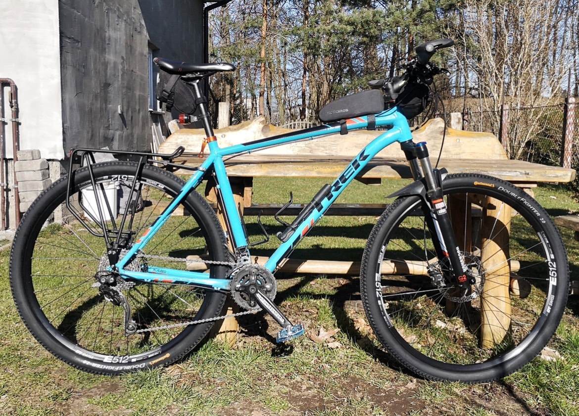

gad Napisano 3 Czerwca Autor Udostępnij Napisano 3 Czerwca Czy ktoś ma fotkę jak wyglądają opony 1.6 w rowerze 29" MTB Cytuj Odnośnik do komentarza Udostępnij na innych stronach More sharing options...
revolta Napisano 3 Czerwca Udostępnij Napisano 3 Czerwca Tu może coś zobaczysz bo w tą ramę mariną wchodzą oponki nawet lekko ponad 2” Cytuj Odnośnik do komentarza Udostępnij na innych stronach More sharing options...
