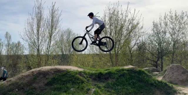

Wojcio Napisano 31 Maja 2024 Napisano 31 Maja 2024 (edytowane) Moja córka ma aluminiowego spectrala AL6 i bardzo go lubi. Lekki to on nie jest, ale bardzo dobrze sprawdza się w bike-parkach na trasach "średnie+". Córka skacze, ale też jeździ bez narzekania wycieczki z podjazdami. Spectral to takie "mini enduro". Na single typu Glacensis to grubo za dużo, na single typu Cygan, Dębowiec w Bielsku- w sam raz. Problem jednak jest taki, że spectral obecnie zdziadział. Wersja z aktualnej generacji AL6 ma mniej skoku, jest cięższa i ma moim zdaniem gorszy widelec. A tu kupujesz głównie dla zawieszenia. Więc choć jestem fanem Canyona (sam mam spectrala 125), to bym szukał gdzie indziej. Neuron to z kolei rower zdecydowanie spokojniejszy i delikatniejszy - na wycieczki, a nie jazdę z wyciągu. Na zdjęciu spectral w moim zdaniem właściwym, a może nawet maksymalnym użyciu. Więcej to już raczej Torq - zobacz Torq, to już rower, który nie ma takich ograniczeń. P.S. Małe hopki, single - to wszystko bardzo subiektywne - który bike park i jakie trasy są twoim terenem? Edytowane 31 Maja 2024 przez Wojcio Cytuj
