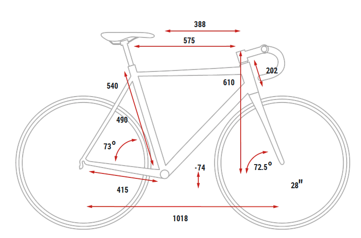

Mam 189cm wzrostu, przekrok 90cm, w rowerze mostek 110mm, a reach kierownicy koło 90mm. Wymiary ramy roweru wyglądają tak:
Rozważam reach 77mm, albo 89mm jak mam. Myślicie że zmniejszenie reachu to dobry pomysł, czy lepiej pobawić się ustawieniem klamkomenetek? Przy wyborze rozmiaru ramy byłem tak pomiędzy 58/60, więc wziąłem mniejszy- nie chciałbym teraz za bardzo skrócić pozycji

Zasięg = reach ramy to gdybyś poprowadził linię prostopadle do podłoża przez suport i przez środek góry główki ramy i zmierzy odległość między tymi liniami poziomo do podłoża. Potem masz do pokonania jeszcze długość mostka i zasięg kierownicy. Na Twoim rysunku widzę linie od środka rury sterowej w mostku ale pewnie pomiar zrobiony od góry główki ramy.
Napisano (edytowane)
@ernorator rysunek jest ze strony producenta roweru, więc ciężko powiedzieć odkąd :)
