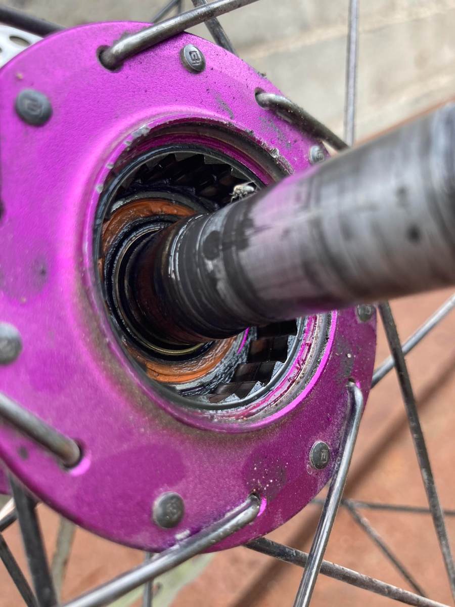

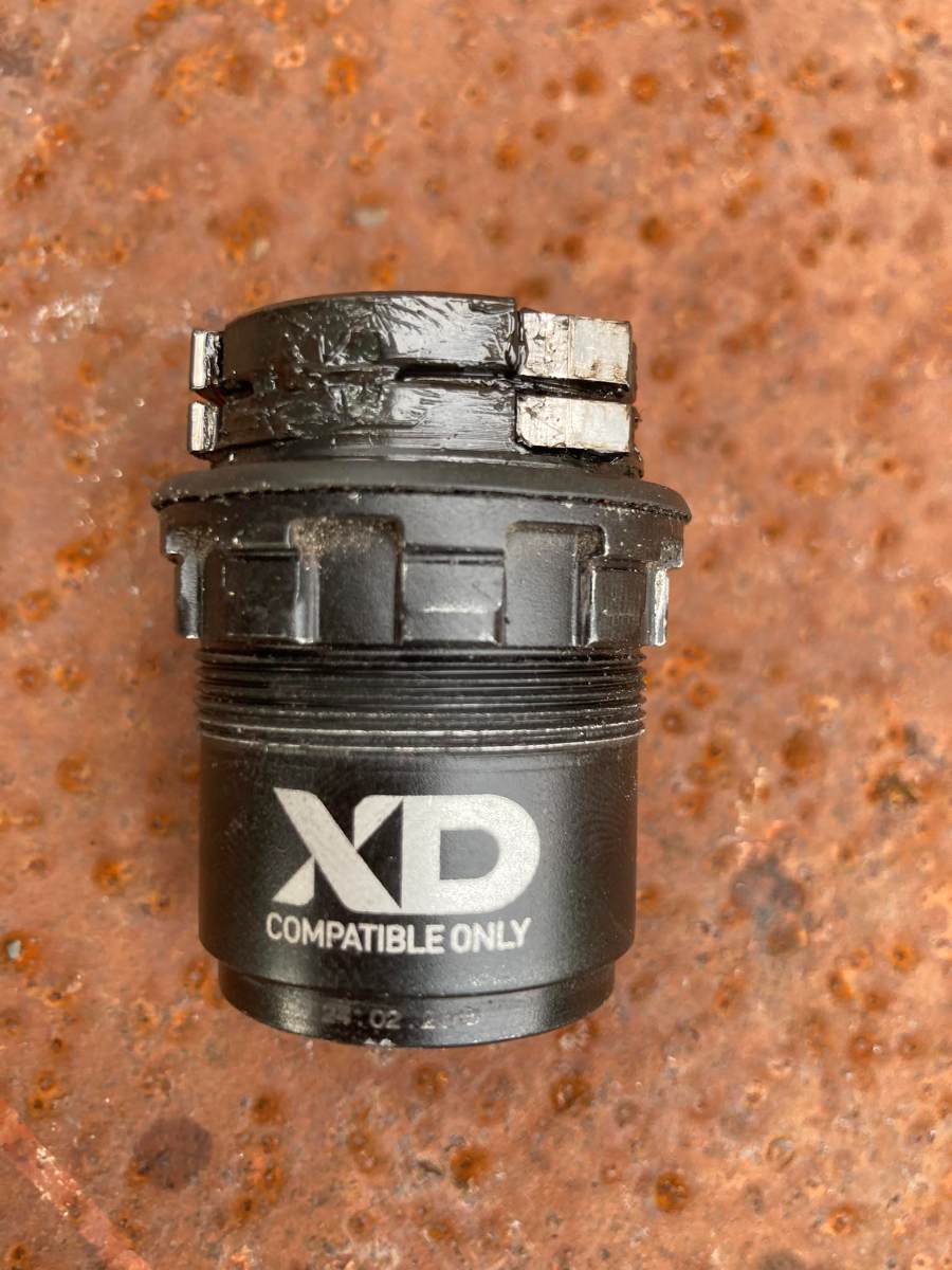

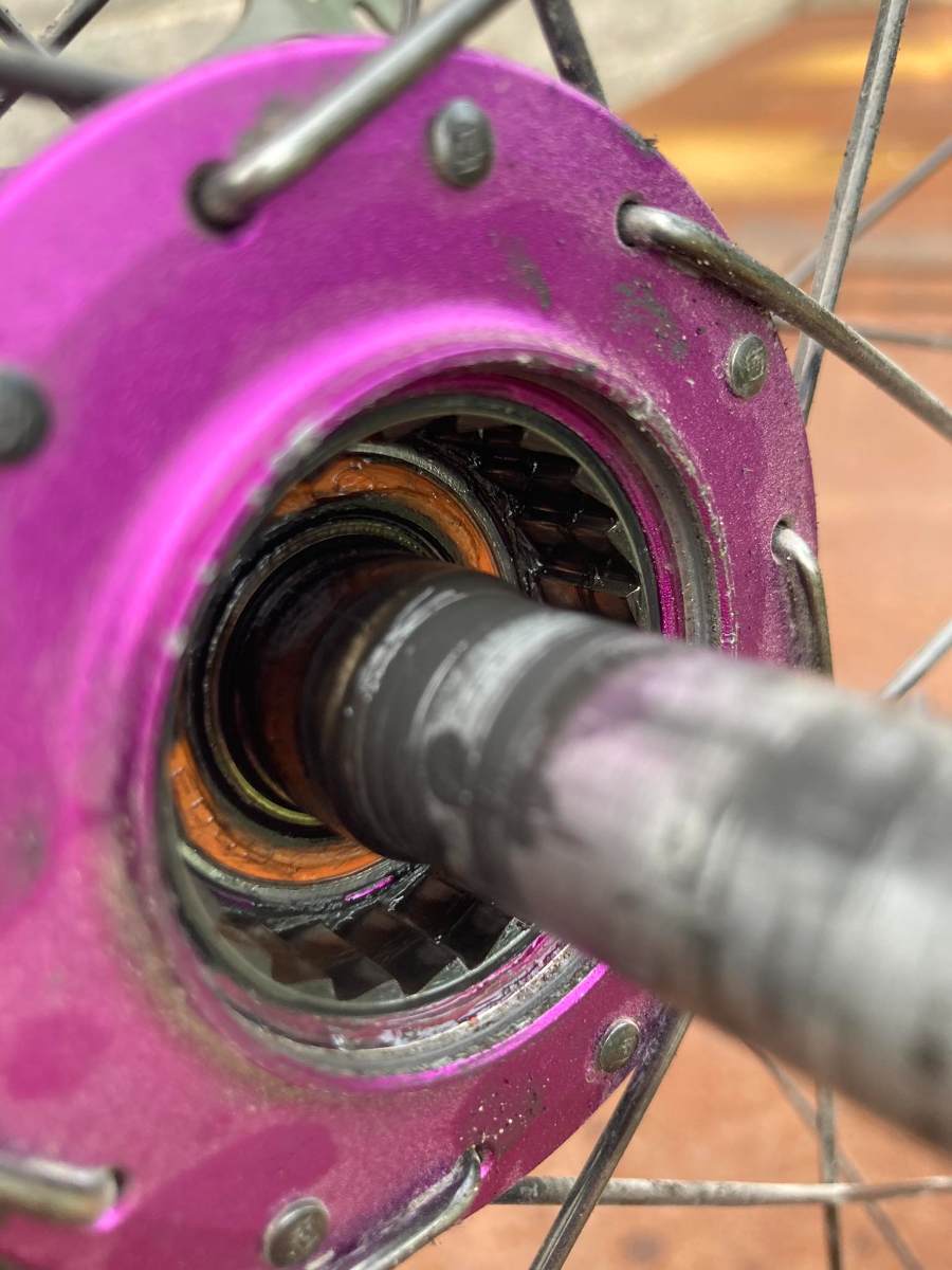

CUKS Napisano 29 Maja 2024 Napisano 29 Maja 2024 Serwus! Mam pytanie dokładnie jak w temacie. Posiadam koło tył na piaście prawdopodobnie Formula (nie wiem na pewno, oś bankowo Formula 12x124 mm) przystosowaną pod bębenek XD (fotki w załączeniu). Czy jest możliwość przejścia na bębenek shimano powiedzmy HG, w przypadku tej piasty? Niestety nie znalazłem jasnej i konkretnej odpowiedzi czy wystarczy zakupić bębenek HG i będzie git, czy jednak musi być to jakiś specjalny, adaptowalny bębenek. Kasety GX są drogie (aktualnie 450-550 zł za XG 1150), myślałem o przejściu na np. kasety sram apex (PG 1130 można wyrwać już za 250-300 zł). Co o tym sądzicie? Dzięki za pomoc! Cytuj
