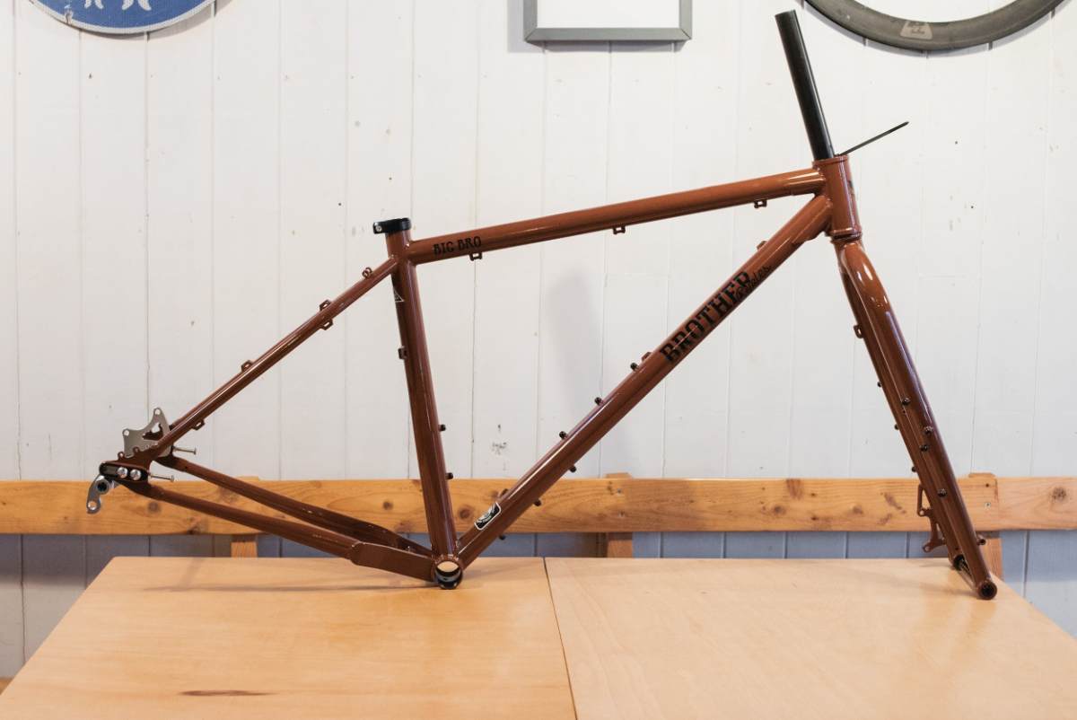

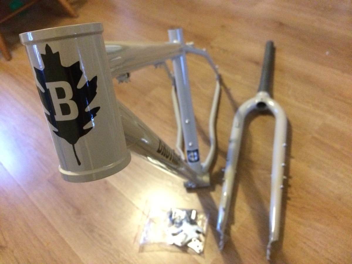

Miro1970 Napisano 30 Września 2024 Autor Napisano 30 Września 2024 (edytowane) Po wielu godzinach analiz stanęło na czymś innym. Rama Grapplera jest ciężka, 4.4 kg. Po wielkich wybojach mało jeżdżę. Preferuję turystykę, zwiedzanie na dystansach do ok. 100 km, typowymi drogami - asfalty, szutry, leśne drogi ubite, nie bezdroża. Rama jednak musi być stalowa - wygląd i styl kosztem wagi, to bezdyskusyjne. Musi być sporo insertów na długie spokojne wycieczki. Młodszy nie będę, więc mile widziana geo z możliwością zadania amora. Prawie kliknąłem polecaną przez @akkwlsk Ogre, ale główka 72 stopnie, za stromo, widelec bez sztywnej osi i krótki, więc amor odpada. Potem intensywny namysł nad Riverside 920. Stosunkowo lekka rama, milion insertów, wideł karbonowy, przyzwoity wygląd, choć nie stal, ale nadal stromo - 71.5, z reduktorem 71. No i amor też odpada. Poza tym prowadzenie pancerzy wewnętrzne, masakra. No i wreszcie kliknięcie na takie ustrojstwo: Kąt 70. Pancerze zewnętrzne. Kilkucentymetrową regulacja długości tylnego trójkąta jak w Grapplerze, ale trójkąt w sumie dłuższy, bardziej pod turystykę, nie ścieżki. Widelec 485, czyli pod amor 100-120, niestety nie taperowana główka, ale da się to obejść, blogi z USA podpowiadają adaptery. Jakość ponoć lepsza niż Surly, wygląd mega, waga framesetu poniżej 4 kg w moim rozmiarze. Będzie przeszczep z ramy Kentfielda większości osprzętu. Z Kentfielda może kiedyś zrobię prostą zimówkę. Niestety, rama Kentfielda okazała się taka sobie, lakier jest fatalny, problemy z mocowaniem przedniej tarczy, ciężar masakryczny jak na alu. No i mam wrażenie, że to jest jakby wiotka rama. Po zakupie i złożeniu Surly Preamble czuję jaka jest różnica w dobrej i słabej ramie. Co myślicie o Big Bro? Edytowane 30 Września 2024 przez Miro1970 2 Cytuj
kazafaza Napisano 30 Września 2024 Napisano 30 Września 2024 Mając Big Bro w łapie miałem mocne wrażenie, że pochodzą z tego samego kotła co ramy Surly. Możesz spokojnie myśleć o amorze z taperowaną sterówką bo tam jest główka 44mm. Będziesz Pan zadowolony. Albo kupisz co innego Cytuj
Miro1970 Napisano 30 Września 2024 Autor Napisano 30 Września 2024 Raczej nie kupię nic innego, koszty itd. Może tak być, że to wszystko klepane w tek samej tajwańskiej fabryce. Nie rozumiem tych 44 mm i tapera. W specce stoi, że to prosta główka 1 1/8. @kazafaza, możesz mi to wyjaśnić? Cytuj
