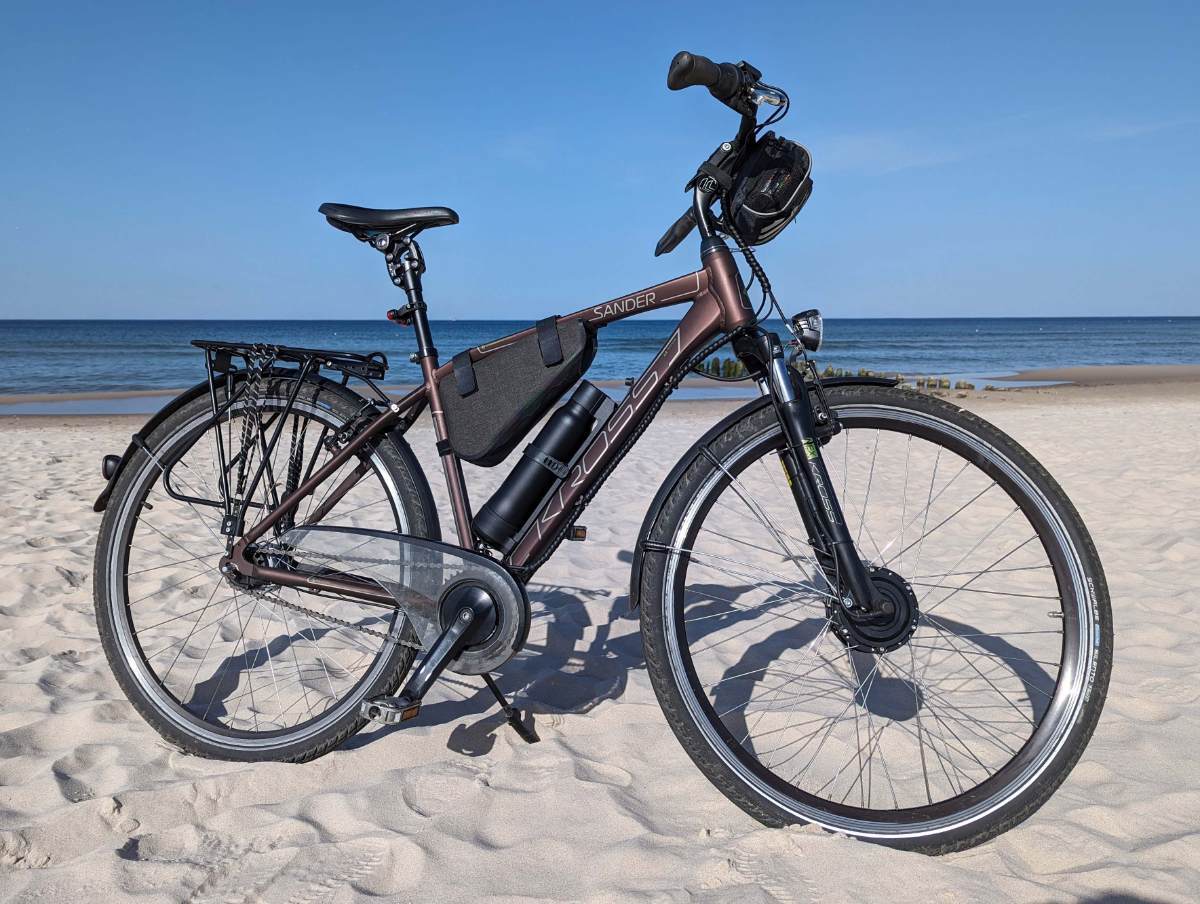

Łatwe do montażu są zestawy z firmy Zibibike. Już trzeci rok jeżdżę bez problemu. Poza tym gdyby coś się stało, dostępność części jest na miejscu.
