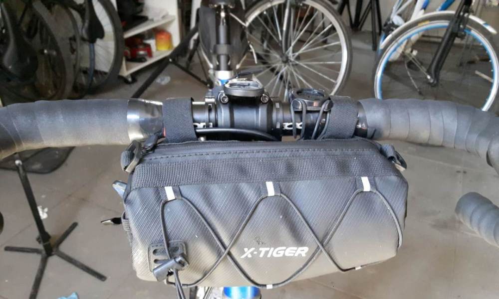

Pewnie Ci się ten pomysł nie spodoba ale wymyśliłem ostatnio pewne druciarstwo z tym związane, tak aby zostać z manetkami i napedem mtb ale mieć kierownice baranek.
Klamkomanetki  jak pisali użytkownicy wyżej połączyć  z hamulcem hydraulicznym, jednak z przerzutkami już nie. Wpadłem na pomysł aby manetki mtb zamontować na czymś takim: https://ubierzrower.pl/produkt/uchwyt-rowerowy-przedluzka-kierownicy-extender/
ale skierować to w dół pod kierownicę a nie przed, tak aby opierało się o rure sterową. Nie jest to super wygodne zwłaszcza jak się ma krótkie palce😁ale jeździć się da. Estetyka oczywiscie też cierpi ale mozna założyć taką torebkę na kierownice która to zakrywa😁. Sądze jednak,że to bardziej tymczasowe (testowe) rozwiązanie.

@Przecietny moze i dziala, ale ergonomia takiego rozwiązania jest dramatycznie zła i chyba nawet nieco niebezpieczna. Chociaż przynajmniej sam to uczciwie przyznałeś, a nie idziesz w zaparte że wszystko jest super :D

Poczatkowo chciałem szlifować obejmę manetek wewnątrz  i założyć je normalnie jak na prostą kierownicę ale nie byłem pewny efektu, za to już wiem,że przy rozginaniu pękają😁

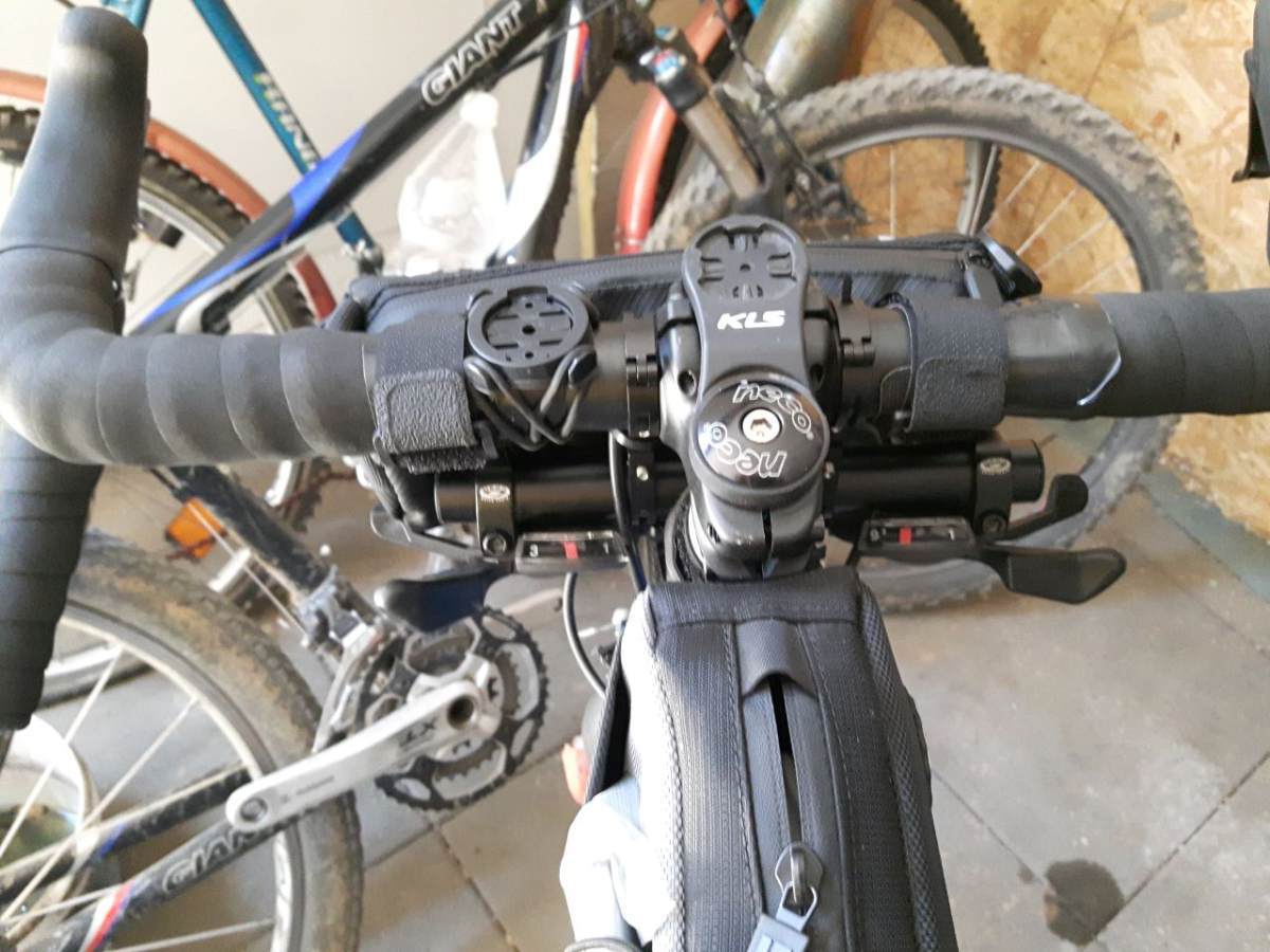

Gdzieś mi mignęło, że @RafalxM znalazł dobry sposób na montaż manetki XT do baranka. Ergonomia nadal średnia, natomiast miało to już jako taki sens.

 Pomyślałem teraz, że można tą poprzeczke zamontować bezpośrednio pod kierownice bez tych "trzymaczy" , manetki byłyby bliżej. Musze tylko pomyśleć jak bo trytki chyba będą zbyt plastyczne. Przyjdzie czas będzie rada jak to starsi mawiali😁 pozdrawiam
Rozwiń
Fociszony w albumie na forum.
Dlaczego piszesz o ergonomii, skoro tej manetki nawet nie dotykałeś ? ;)
Biegi wyżej obsługiwane palcem środkowym/serdecznym, biegi niżej także  plus kciukiem, bo SL-M8000 ma mniejszą wajchę dwukierunkową.
Do tego w sumie pełna regulacja przód/tył oraz nachylenia "góra/dół" , w dostępnym zakresie fabrycznego mocowania ISPEC, jak w MTB.
Zasadniczo to ten rower niedawno sprzedałem, nabywca zdaje się jest na forum, może się ujawni i opisze jak mu się tego używa - dla mnie było gittara .
