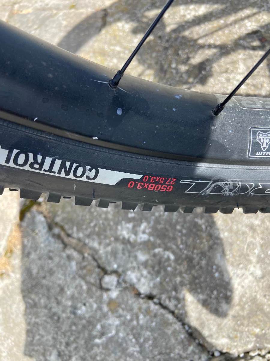

Rafal_Zywiec Napisano 25 Maja 2024 Napisano 25 Maja 2024 Cześć! Jestem posiadaczem roweru Specialized Fuse Expert 6Fattie. Mam pytanie, co może być powodem popękania obręczy tak jak na zdjęciu? Oraz druga sprawa, ową obręcz muszę wymienić. A na necie to albo wszędzie pusto albo ceny też dość srogie. Czy można tą obręcz zamienić na coś innego? Ktoś coś podpowie? Jestem umówiony w serwisie rowerowym w moim mieście ale chciałbym orientacyjnie wiedzieć na jakie kwoty sie szykować. Dzięki za odp. /R Cytuj
pecio Napisano 25 Maja 2024 Napisano 25 Maja 2024 Jak zastosujesz takie samo ERD obręczy nowej jak stara , to się skończy na wymianie tylko obręczy i nypli. Jak obręcz będzie "przypadkowa" to leci wszystko po za piastą. Jaką masz teraz obręcz ? Cytuj
leejoonidas Napisano 25 Maja 2024 Napisano 25 Maja 2024 (edytowane) Jaką masz teraz obręcz? Dobre. Ma taką jak w tytule. Pięć stówek szykuj na obręcz, kup taką samą ale zastosuj podkładki pod nyple i znajdż kogoś kto dobrze zrównoważy naciąg szprych. Jak nie znajdziesz takiej samej obręczy to spróbuj z obręczą pod tytułem SUN Ringle Duroc 50, 27.5", na Allegro jest za mniej niż pięćset. Edytowane 25 Maja 2024 przez leejoonidas Cytuj
Dokumosa Napisano 25 Maja 2024 Napisano 25 Maja 2024 Albo jakas draka typu rower upadł na tą szprychę albo coś w nią trafiło (np. inny rower) ew. jeśli to koło składane to brak podkładek pod nyplami. Cytuj
pecio Napisano 25 Maja 2024 Napisano 25 Maja 2024 Jak chcesz za mała kasę to masz obręcze RODI jest model w tym samym ERD ale trochu węższy . Cytuj
Rafal_Zywiec Napisano 25 Maja 2024 Autor Napisano 25 Maja 2024 Dzięki za odpowiedzi, raczej nowa obręcz wchodzi w grę bo co jest najlepsze to całe koło jest tak rozje*ane. I to co druga szprycha ma takie pęknięcie i to dokładnie co druga. Nie wiem co może być przyczyną bo nie 'skacze' na tym sprzęcie. Jedynie co widzi on góry to Skrzyczne kilka razy w roku i tyle. Cytuj
Dokumosa Napisano 26 Maja 2024 Napisano 26 Maja 2024 Każda obręcz nieoczkowana wymaga podkładek PHR pod nyplami. Niestety nawet niektórzy polecani kołodziejowie to olewają. Cytuj
leejoonidas Napisano 26 Maja 2024 Napisano 26 Maja 2024 11 godzin temu, pecio napisał: jest model w tym samym ERD Podkładki pod nyple minimalnie zwiększają wartość ERD. Cytuj
