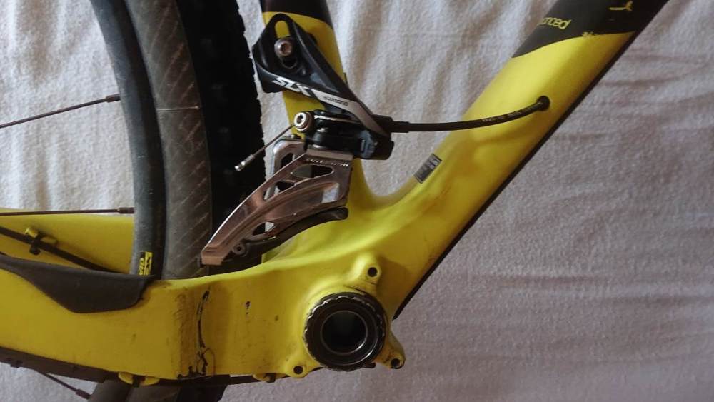

Dokumosa Napisano 24 Maja Udostępnij Napisano 24 Maja Wszystkie moje ramy boost, szt. 3, które prowadnicy nie miały są mega przeorane przez łańcuch (rurka łańcuchowa tylnego trójkąta w okolicy zębów blatu). Najlepsze jest to, że nawet nie wiem kiedy to się dzieje. Nic nie słychać, nic nie czuć w czasie jazdy. Cytuj Odnośnik do komentarza Udostępnij na innych stronach More sharing options...
Maciorra Napisano 24 Maja Udostępnij Napisano 24 Maja I taka mikro prowadnica Ci pomaga na to oranie? Jakoś ciężko mi to sobie wyobrazić:) U mnie jedna rama była pokaleczona przy blacie, ale to był full i łańcuch walił w jedno konkretne miejsce na wahaczu od spodu. Cytuj Odnośnik do komentarza Udostępnij na innych stronach More sharing options...
Dokumosa Napisano 24 Maja Udostępnij Napisano 24 Maja Jeśli prowadnica ma pin pomiędzy klatką/prowadnikami (czyli nie da się tego nałożyć na łańcuch tylko trzeba przewlec) to daje radę. 1 Cytuj Odnośnik do komentarza Udostępnij na innych stronach More sharing options...
