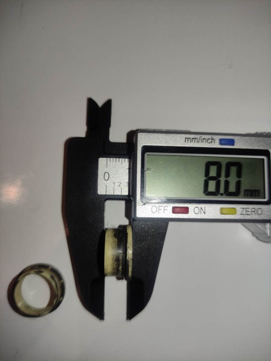

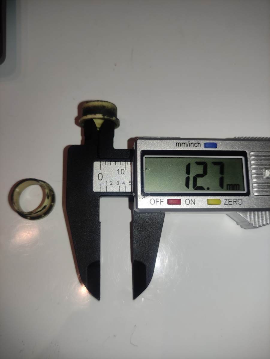

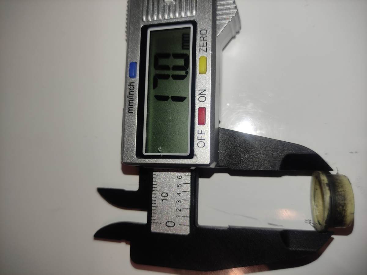

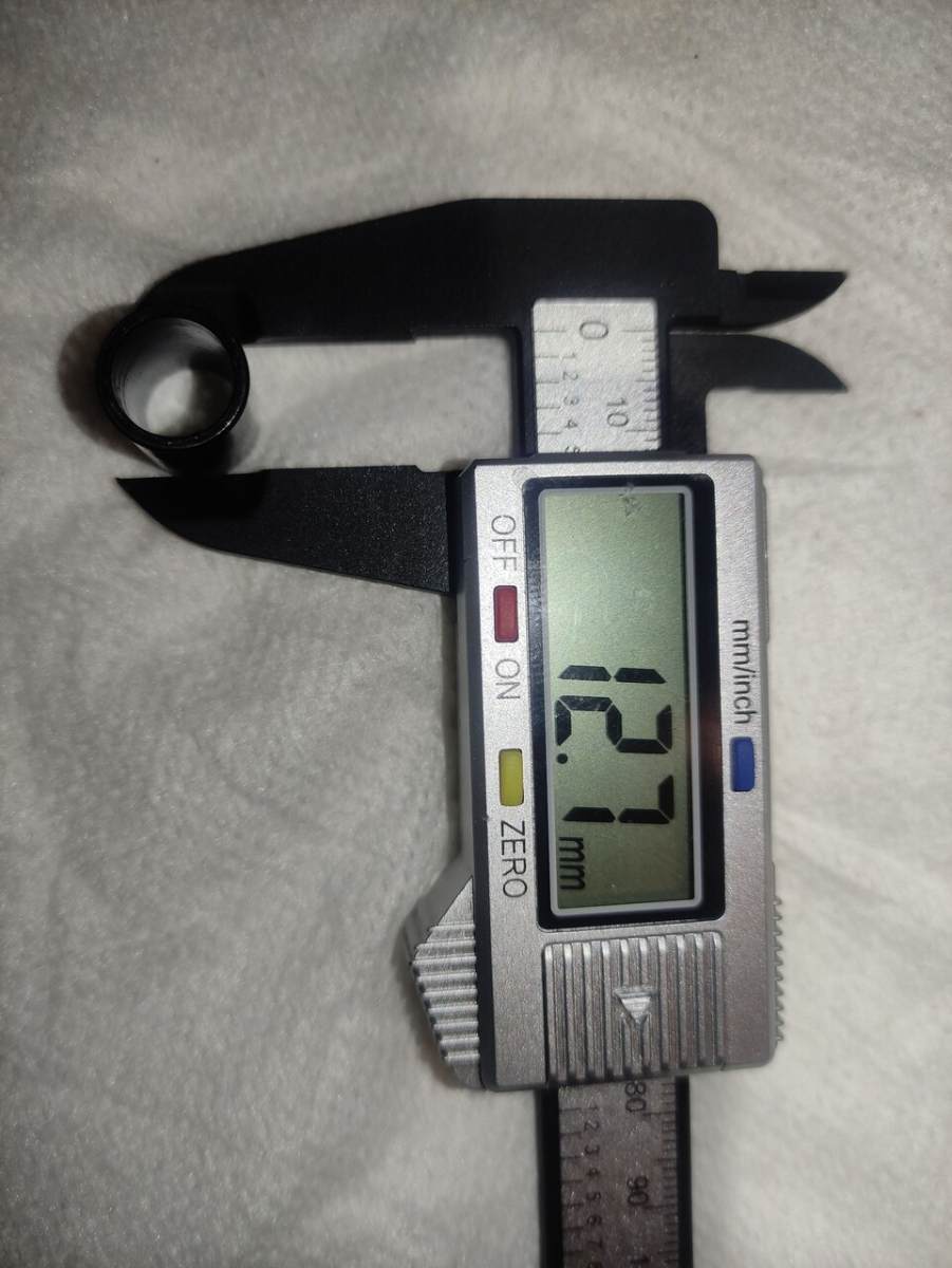

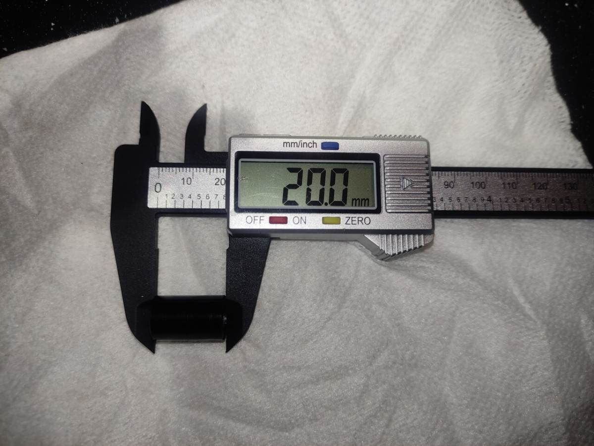

piotrekraj Napisano 18 Marca Autor Napisano 18 Marca (edytowane) Witam. Tuleja ma wymiary 12.7 mm na 20.0 mm. Przesyłam zdjęcia. Edytowane 18 Marca przez piotrekraj Cytuj
