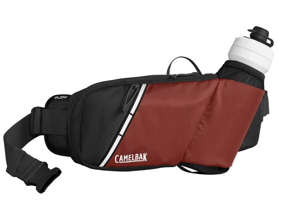

Są też nerki bez bukłaków, na drobiazgi ale z miejscem na bidon. Mam podwójnego Camelbaka, ten model:
A żona pojedynczą:

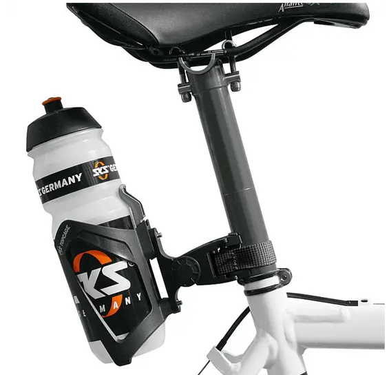

...albo SKS:

@spidelli powiesz coś o tej nerce ? Jak masz bidon i drobiazgi pas z przodu nie uwiera ? Nie luzuje się i nie przekręca na wertepach ? Jedną ręką jesteś w stanie odłożyć bidon w ten otwór ?
Edytowane przez seba8121
@seba8121 Nerka jest spoko, nie uwiera, wkładam do niej telefon, multitool, jakieś drobiazgi ale jeszcze jej nie wypakowałem na max i nie testowałem w naprawdę ciężkich warunkach. Nie ścigam się, poza tym jestem asfaltowcem, MTB to takie urozmaicenie ;)
Wyjęcie bidonu nie jest trudne, w drugą stronę już gorzej ale nie ma dramatu, może kwestia wprawy. Z tym że ja to robię w warunkach jazdy relaksacyjnej :)
Nic nie uwiera, nerka nie luzuje się, ja jestem z niej zadowolony ale Twoje potrzeby są jednak nieco inne. Możesz zamówić, pomacać i odesłać. Podobne robią inne firmy, zastanawiałem się też nad Deuterem ale finalnie wybrałem taką.
Nerka sprawdza się też w czasie pieszych wycieczek, chociaż moja żona czasami zabiera ją i na gravela, ja nie mam takiej potrzeby, bo jestem sfiksowany na punkcie podsiodłówek, toreb w ramę i innych tego typu sex-gadżetów ;)
Patrzyłem jeszcze na Evoca, jest droższy ale ten pas wygląda na wygodniejszy. Chyba zamówię tego camelbacka, jak się nie nada na wyścigi to zostanie na wycieczki. Majątku nie kosztuje.

...albo SKS:
Jeżeli to nie ma jakiegoś patentu na mocniejsze zaciśnięcie paska, to jest lipa.
Mam w jednym rowerze mocowanie na rzepy i nie idzie tego tak zacisnąć, żeby się koszyk nie przesuwał.

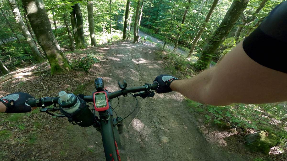

Ja mam w fullu torbę na bidon zamocowaną na kierownicy. Nie jest idealnie, ale generalnie sprawdza się. Czy przy tempie wyścigowym też - nie wiem.
Problemów jest kilka:
- trzeba gdzieś zmieścić i stabilnie zamocować (mam dodatkowy pasek przeciągnięty pod koroną amora)
- jak się wyreguluje do swobodnego wkładania i wyjmowania, to przy większych wertepach może wypaść, jak się mocniej zaciśnie, to bywają problemy z włożeniem, trzeba znaleźć kompromis
W normalnej sytuacji takie zamocowanie blokuje skręt kierownicy ale ja i tak mam taką blokadę w sterach, wiec jest ok.

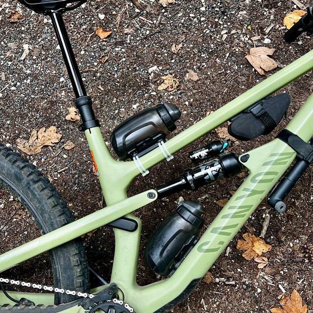

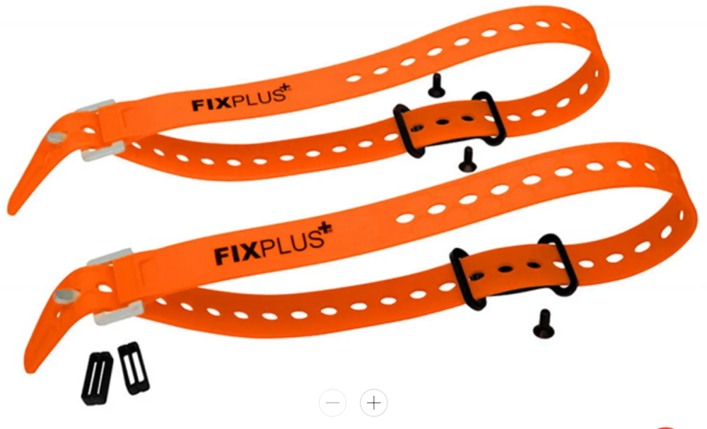

Topeak ma regulowane koszyki, chyba nawet mineralka wejdzie. Fixplus ma takie paski, które mocujesz zamiast koszyka i wtedy sobie dowolną rzecz możesz przytroczyć:
Ale w wyścigu tego nie widzę raczej.

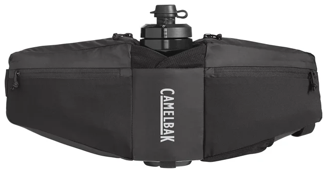

Wpadły mi w oko dwie nerki, dwie skrajne jeśli chodzi o pojemność. Rozum przemawia za USWE, bo miało to tylko służyć jako bukłak i ewentualnie żel. Serce mówi, że camelback lepszy, jak przyjdzie ultra to i dwa bidony się jeszcze upchnie i trochę bagażu. Ale zaś do ścigania taki kloc nie potrzebny. Ktoś może użytkuje któryś z modeli i może coś o nich powiedzieć. Póki co pooglądałem jakieś filmiki na YouTube.
Camelbak
USWE

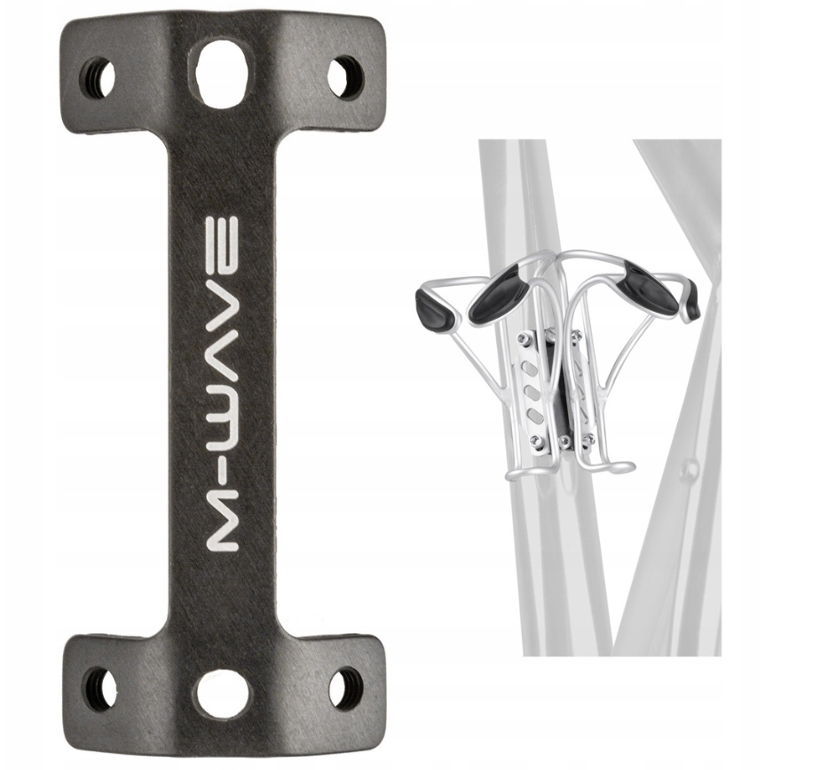

Możesz użyć tego M-Wave żeby mieć dwa koszyki, w jeden bidon, w drugi narzędziownik + nerka z bukłakiem.
