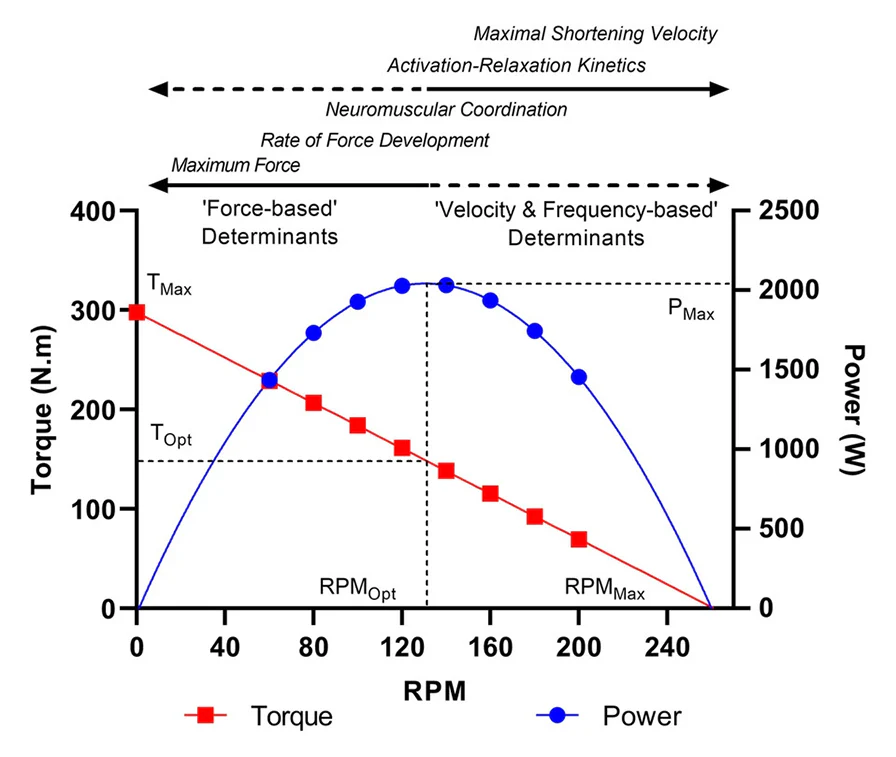

marvelo Napisano 22 Maja Udostępnij Napisano 22 Maja (edytowane) 23 godziny temu, XC100S napisał: 110 Nm czyli koło roweru zostanie obrócone siłą 110 kilogramów przyłożoną do dźwigni o długości jednego metra. 110 Nm to raczej 11 kg (w przybliżeniu) na dźwigni o długości 1 m, a nie 110 kg. Kolarz torowy jest w stanie wygenerować nawet 300 Nm momentu, ale im wyższa kadencja, tym moment obrotowy mniejszy. Moc maksymalną (nawet 2000 W) taki kolarz generuje przy połowie wartości tego momentu i kadencji około 130 obr/min. Track Cycling Concepts: Torque – Velobike Sam moment obrotowy, gdy nie ma ruchu, nie przekłada się jeszcze na moc. By można było mówić o mocy, musi być wykonana praca, czyli musimy powiązać moment z czasem i musi być widoczny efekt działania tego momentu. Tą samą pracę można wykonać mizernym momentem, ale przy dużych obrotach, albo gigantycznym momentem, ale przy bardzo niskich obrotach. Dlatego sam moment nie znaczy absolutnie nic. Edytowane 22 Maja przez marvelo 1 Cytuj Odnośnik do komentarza Udostępnij na innych stronach More sharing options...
