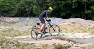

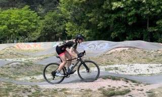

Ja mogę porównać mojego fitnessa (Marin Dsx) z gravelem córki (Rondo Mylc). Fitness ma wyższą główkę ramy, zapewnia wyższą sylwetkę, jest go łatwiej kontrolować w terenie. W trudniejszych warunkach na gravelu jedziesz w dolnym chwycie, bo wtedy jest dobra kontrola hamulców. Dla mnie gravel jest bardziej wymagający sprawnośiowo, a bardziej efektywny dla sprawnej osoby, która chce szybko jechać. . Jest duża szansa, że jesteś bardziej gibki i masz silniejszy „core” - to akurat nie trudne, ale zanim zamówisz, postaraj się spróbować, pożyczyć. Choć zdjęcia są z pumptracka i siodełka są obniżone, to widać różnicę.
