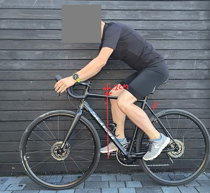

Gang Napisano 24 Maja 2024 Autor Napisano 24 Maja 2024 @Mihau_ Dziękuję. Biorę sznurek z ciężarkiem, ustawiłem komórkę, znalazłem kijek od selfie bezprzewodowy << niezły archaizm co Przystawiam sznurek i jest idealnie Wczoraj byłem się przejechać w trakcie trochę podniosłem siodełko i minimalnie odchyliłem do góry po 15km, wracało mi się wygodniej. przez co siedziałem na siodełku głębiej. Zszedłem, wziąłem laser i chyba tyłek podpowiedział całkiem ok pochylenie siodełka. jak widać kierownica nie jest za wiele niżej niż siodełko, prawie cały czas jeżdżę w dolnym chwycie. Ciekawe czy to efekt podjarania się barankiem czy mi to faktycznie pasuje Na razie nie obcinam ale, pewnie przyjdzie na to czas. Cytuj
KNKS Napisano 24 Maja 2024 Napisano 24 Maja 2024 (edytowane) @Mihau_ Dla mnie bardziej abstrakcyjne jest przesunięcie siodła ku tyłowi. Gdybym nie widział jak niewiele wysunięta jest sztyca, powiedziałbym że rama jest za mała. Tak ustawiają siodło zawodowcy, którzy przy 175-178cm wzrostu, którzy jeżdżą na ramach w rozmiarze S. Osobiście nie skupiałbym się na starej metodzie "na ciężarek", niemniej jednak coś tam jest skopane. Zacząłbym od ustawienia siodła w neutralnej pozycji i określenia zalecanej wysokości siodła. Jest kilka metod, szeroko opisanych w annałach internetu (LeMonde, 109%, Holmes). Potem odległość do kierownicy, następnie bloki w butach i dopiero wtedy poczarowałbym z ciężarkiem na sznurku (jakieś drobne korekty). Edytowane 24 Maja 2024 przez KNKS 1 Cytuj
Mihau_ Napisano 24 Maja 2024 Napisano 24 Maja 2024 @Gang wrzuć zdjęcie jak siedzisz na rowerze z korbą ustawioną poziomo. To co opisujesz i to jak wyglądają ustawienia tego roweru to jakaś karykatura roweru szosowego a twoje wymiary nie wskazują że ma to wyglądać w ten sposób Skoro, jak sam twierdzisz, masz krótkie nogi to powinieneś siodło przesuwać do przodu a nie ładować taką sztycę 1 Cytuj

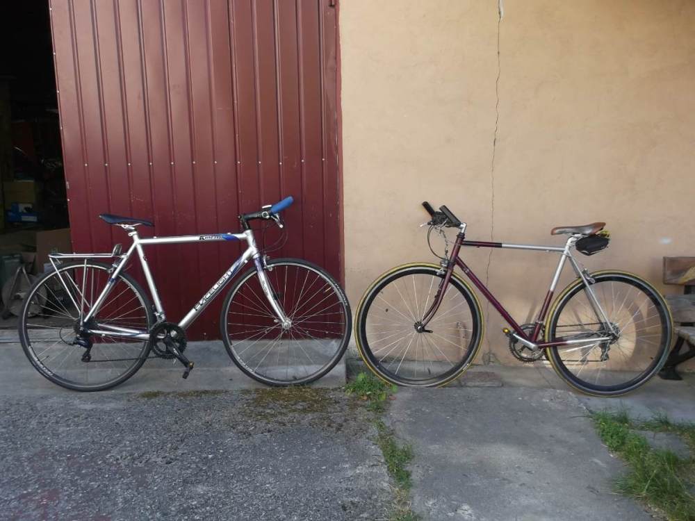

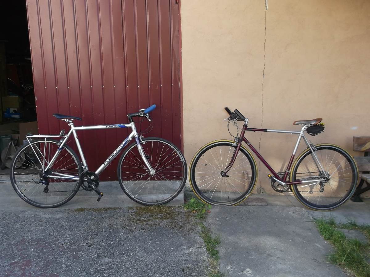

marvelo Napisano 24 Maja 2024 Napisano 24 Maja 2024 W dniu 22.05.2024 o 22:44, Gang napisał: Niestety mam krótkie nogi i długi tułów. Przez co siodełko jest nisko i przy małym kącie rury za bardzo do tyłu mnie nie cofa. Też mam długi tułów i przy wzroście 170 cm mam przekrok 78 cm, czyli wychodzi więcej niż u Ciebie, a siodełko mam dużo niżej. Siodła mam mocno cofnięte, przy prostej kierownicy bardzo długie mostki (120-130 mm). Bym mógł jeździć wygodnie na prostej kierownicy rama dla mnie musi być długa, a wtedy jest też wysoka i wszystkim się wydaje, że za duża. Mam to gdzieś. Tak wyglądają moje ustawienia w szosach z prostymi kierownicami (rozmiar C-T 57 cm): 1 Cytuj

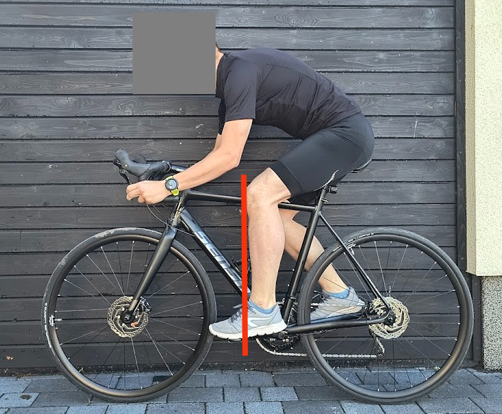

Gang Napisano 25 Maja 2024 Autor Napisano 25 Maja 2024 Panowie @Mihau_ @KNKS @marvelo Bardzo dziękuję za pomoc. Zrobiłem sobie tych zdjęć niczym ktoś z instagrama i tylko na 3 poniższych siedzę na siodełku chyba normalnie. Nie wiem dlaczego mam tendencje do siadania na przodzie siodełka, chyba, że tak powinno być. Wyprzedzając pytania: SPD nie mam... (jeszcze , ale pewnie za jakiś czas ogarnę, muszę tylko poszukać czego 2e/Wilde) Na większości zdjęć miałem taką pozycje. Cytuj
pecio Napisano 25 Maja 2024 Napisano 25 Maja 2024 Pięć centymetrów na moje oko za daleko siedzisz. 1 Cytuj
Maciorra Napisano 25 Maja 2024 Napisano 25 Maja 2024 Masz tendencję do siadania z przodu siodełka i jeszcze kupiłeś sztycę, żeby je odsunąć do tyłu? Chyba nie ten kierunek:) 2 Cytuj
Greg1 Napisano 25 Maja 2024 Napisano 25 Maja 2024 Nie widzę, żebyś miał kolana przed osią pedałów jak masz je w poziomie Też mi się wydaje, że masz za bardzo do tyłu siodełko skoro naturalnie przesuwasz się donprzodu 2 Cytuj
Gang Napisano 25 Maja 2024 Autor Napisano 25 Maja 2024 Dziękuję za rady. Dziękuję za brak hejtu. Usiadłem raz jeszcze porządnie i przesunąłem o 2cm do przodu siodełko. Żeby zrobić 5cm to musiałbym starą sztyce założyć;) I teraz jest już w osi rzepka i oś pedałów. [Dziękuję za radę żeby sie na tym nie skupiać, wyjdę od tego, żeby zredukować siadanie na przodzie siodełka, ale nie będę się trzymać kurczowo] Biorę jutro ze sobą imbusy i zobaczymy co ciało powie podczas jazdy. Cytuj
pecio Napisano 25 Maja 2024 Napisano 25 Maja 2024 (edytowane) Dokładnie , pośmigaj i zobacz co się będzie działo. Potem znów korekta i kolejna korekta aż trafisz w ustawienie. A te 5 cm to tak strzelałem na podstawie tych fot. W rzeczywistości może być mniej. @Greg1 tą czerwoną krechę na dole za bardzo w tył dałeś. W rzeczywistości to miałby przed krechą rzepkę. Edytowane 25 Maja 2024 przez pecio 1 Cytuj
