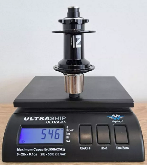

KSikorski Napisano 5 Czerwca Udostępnij Napisano 5 Czerwca Tylna piasta w tych kołach to Novatec D902SB-B12-SS. Można do niej kupić bez problemu bębenki xD (https://www.rowerowyraj.pl/bebenki-novatec/3550-bebenek-novatec-cb-e440-xd-al.html) oraz microspline (https://www.rowerowyraj.pl/bebenki-novatec/4664-bebenek-novatec-cb-e440-ms-al-os-b12.html). Seryjnie jest wersja z stalowym bębnem i waży około 550 gramów (!) Wymieniając bęben na aluminiowy microspline na przykład masa zestawu kół zejdzie z około 2280g na 2100g. Wiedząc, że tylne koło waży około 1250g, piasta waży około 550g, jedna szprycha 292mm waży około 7,25g, jeden nypel mosiężny waży około 1,1g, to wychodzi na to, że obręcz waży bardzo przyzwoite 433 gramy. Zaryzykuję stwierdzenie, że po zajechaniu oryginalnej kasety można sobie tam wrzucić bęben aluminiowy oraz przepleść koła na cieniowanych szprychach i aluminiowych nyplach i zejść w ten sposób poniżej 2000g za komplet. Cytuj Odnośnik do komentarza Udostępnij na innych stronach More sharing options...

KSikorski Napisano 10 Czerwca Udostępnij Napisano 10 Czerwca Podsumowanie kół rockriderowych z białą naklejką RAW po pomiarach z rozplotem. Fabryczne przednie koło 986g. Fabryczne tylne koło 1249g. Przednia piasta 207g. Komplet szprych i nypli z przodu 265g. Szprychy z stali martenzytycznej, malowane, nyple mosiężne. Tylna piasta 471g (OEMowy Novatec D902 z aluminiową osią ale stalowym bębenkiem. Po wymianie bębna na aluminiowy będzie ~370g). Obręcz 505g. 2 Cytuj Odnośnik do komentarza Udostępnij na innych stronach More sharing options...

KSikorski Napisano 10 Czerwca Udostępnij Napisano 10 Czerwca Do obręczy nie ma się co przyczepić. Porównywalnie do odpowiedników DT Swiss i Race Face. Cięższa od ich wersji 25c i lżejsza od ich wersji 30c. Piasta tył ciężka, ale jest "heavy duty". Łożyska 6903 zamiast 6902 występujących w lekkich piastach, sprzęgło wielkości filiżanki. W hardtailu ma to sens. Cytuj Odnośnik do komentarza Udostępnij na innych stronach More sharing options...
