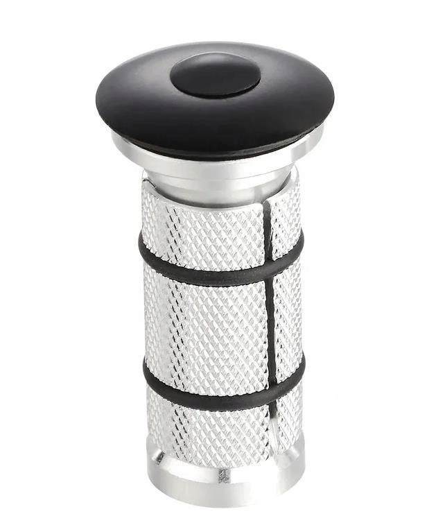

- kupujemy za około 25-30zł gwiazdkę do rur karbonowych, możliwie jak najdłuższą (jak na załączonym zdjęciu),

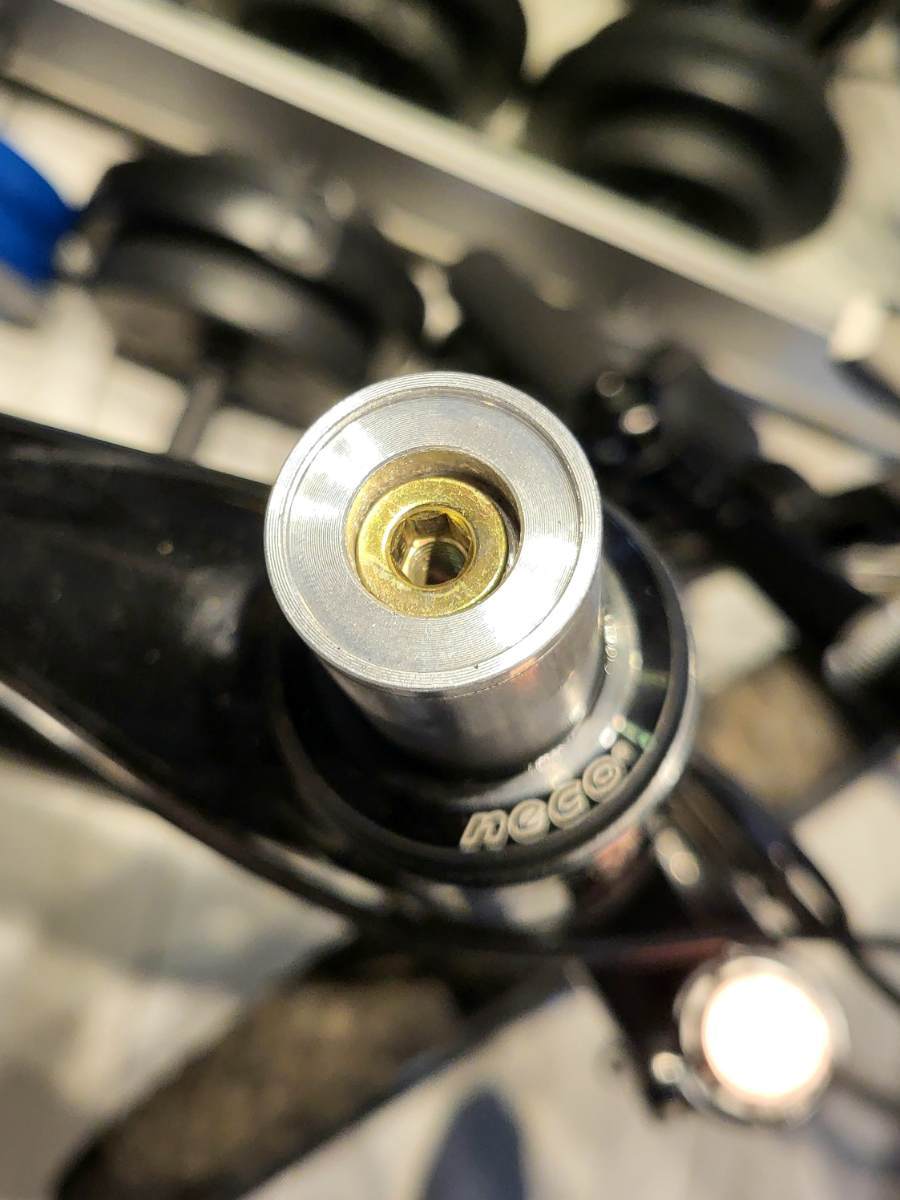

Mnie brakowało jakieś 1,5cm sterówki i osobiście nie podjąłbym się tego eksperymentu, gdyby było to więcej niż 2cm (standardowy mostek ahead ma wysokość 4cm, czyli połowę jego wysokości). Po pierwszych jazdach musiałem zdjąć i założyć gwiazdkę od nowa, bo zbyt słabo skręciłem wewnętrzną śrubę gwiazdki, a za mocno tę od korka i top-cap zaczął lekko wyciągać gwiazdkę - pojawiła się szczelina szerokości około 2mm. Po ponownym skręceniu, tym razem już mocniejszym, do dzisiaj nie wydarzyło się nic złego, a przejechałem od tamtego momentu jakieś 400km i to po naprawdę mało równych drogach, parę razy prawie dobijając amortyzator. Szczelina się nie powiększyła, nic nie trzeszczy, nie strzela, nie powstały żadne luzy na mostku, gwiazdce ani sterach, jeździ się całkowicie normalnie jak na zwyczajnej, nieprzedłużanej sterówce. Niemniej zaznaczam: nie róbcie tego w domu ;)
Expander.
A wiesz ze on nie jest projektowany do przenoszenia obciazen? Sluzy tylko do preload, po przykreceniu mostka sluzy jako zatyczka sterowki.
Nie wiem czy nie bardziej bezpieczne bedzie uzycie jako przedluzki kija od szczotki.

5 godzin temu, JWO napisał:
Expander.
Nie wiem, na co był projektowany, ale widzę, jaką grubość mają elementy, z których się składa. Jeżeli dojdzie do zerwania gwintu lub pęknięcia ktorejś z tych trzech rozpórek, to już dawno będę leżał na ziemi z rowerem na plecach z innego powodu.
Poza tym zaznaczam: to nie jest patent na przedłużanie sterówki o 10cm w rowerze do DH, a dorobienie małego fragmentu, żeby mostek stabilniej siedział przy normalnej jeździe. Podejrzewam, że umiejętnie nabita klasyczna gwiazdka (tylko dluższa, z trzema tymi pierścieniami a nie dwoma) dałaby ten sam efekt.

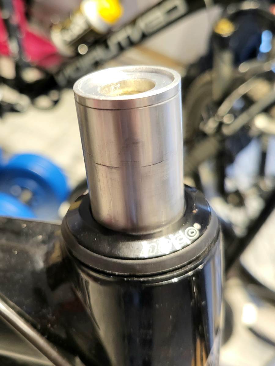

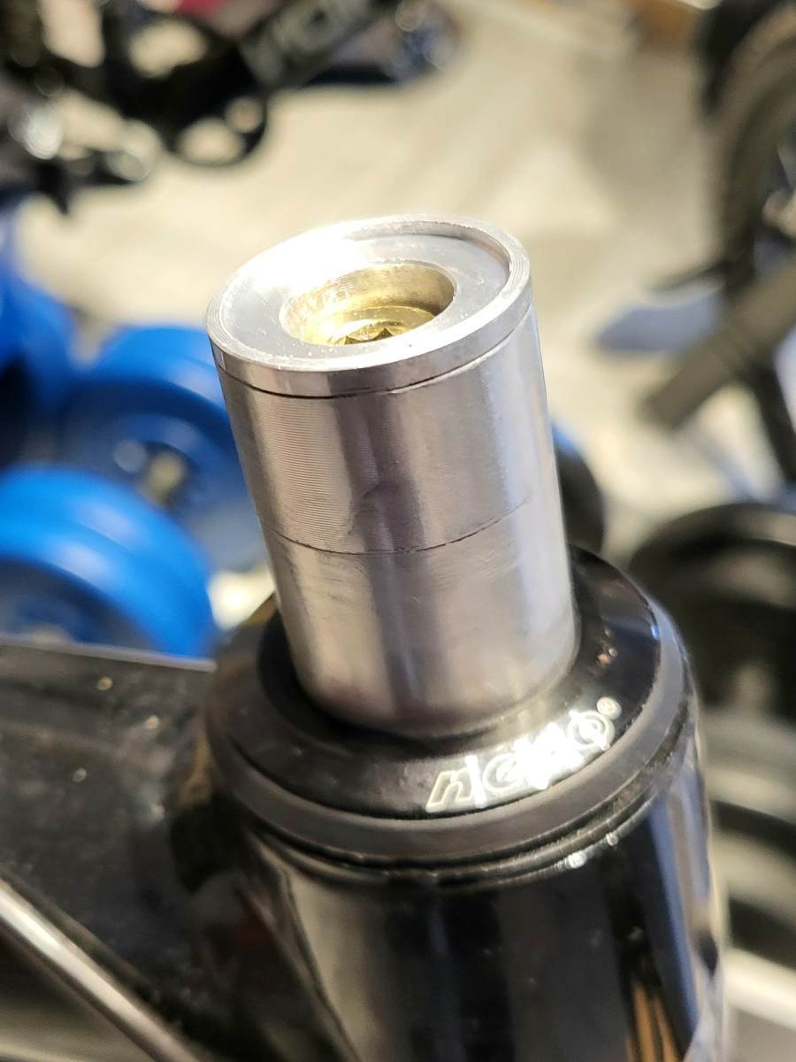

Próbowałem najpierw zrobić z dwóch uszkodzonych koron jedną dobrą właśnie spawaniem. Ale nie samemu, oglądając jutuba, a oddając do znajomego, który spawa zawodowo aluminium. Wyszło... powiem tak: bez powodu bym sie nie bawił w takie patenty.
A to fotka tutaj i teraz. Nie ruszałem tego, nie poprawiałem i nie dokręcałem od początku marca:
