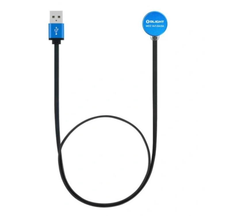

spidelli Napisano 20 Maja Autor Napisano 20 Maja (edytowane) A nie zgodzę się, ładowanie owszem zdarza mu się przerwać - zegarek przerwał, telefon ładował. Mam już, bo kiedyś kupiłem takie dwa pojedyncze w czasach kiedy stawiałem na sprzęt zasilany AA/AAA/18650. - i wszystkie te aku można spokojnie ładować. Potem doszedłem do wniosku, że może urządzenia z wbudowanym aku żyją krócej ale mniej szpeju trzeba wozić ze sobą. Wszystko co teraz zabieram to Powerbank, miniUSB, USB-C i ładowarkę. Jedyne paluszki to te w eTrex, ale do ich ładowania kupiłem taką ładowarkę: Magnetyczna, nie trzeba się martwić o polaryzację. Malutka i leciutka. Edytowane 20 Maja przez spidelli Cytuj

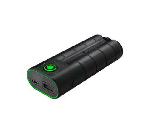

spidelli Napisano 1 Czerwca Autor Napisano 1 Czerwca Od czasów fascynacji latarkami Convoy jestem posiadaczem 3 ogniw 18560 i dlatego postanowiłem je wykorzystać. Kupiłem Ledlenser Flex 7 na dwa ogniwa: Moje ogniwa z latarek jednak nie pasują, bo są z jakiegoś demontażu i są za krótkie; tu w komplecie przyszły porządne, przypominające zwykłe ogniwa AA czy AAA, z wyraźnym "plusem" (u mnie tych plusowych końcówek nie ma i jest za dużo luzu). Na "plus": - działa i wszystko ładuje, - dość szybko się ładuje, - nie jest zrobiony z wytłoczek po pralinkach, plastik ale wygląda solidnie, chociaż wolałbym go nie upuścić na asfalt. Na "minus": - tylko jedno wyjście USB, jeśli ktoś ma "pająka" z kabli to naładuje kilka rzeczy; chociaż pojemność niczego nie urywa; nie zapisuję tego po stronie wad, bo taki kupiłem, są większe; - dość ciężki, - drogi ale jak będzie trwały to da się przeżyć. Cytuj
